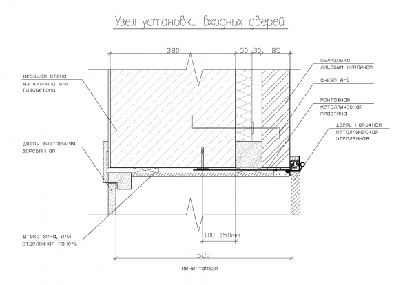

Мы предлагаем в проектах компромиссное решение: две входных двери с мини-тамбуром. Снаружи ставится утепленная металлическая дверь, изнутри — обычная внутренняя, интерьерная. Поскольку у наших домов из кирпича или газобетона довольно большая общая тощина стен, а двери ставятся обычно на углы стены, то между двумя дверьми образуется воздушный шлюз шириной около 50см.
Технических трудностей это решение не представляет. Внутренняя дверь монтируется по стандартному варианту. Наружная дверь ставится на длинных выносных металлических пластинах, и крепится анкерами к несущей стене (не менее 100мм от края).
У этого варианта сравнительно невысокие затраты, отличные теплоизоляция и безопасность. Это решение я применил в моем личном доме, и могу всем рекомендовать как оправдавшее себя на практике.
При входе в дом на небольшой промежуток времени приходится открывать обе двери, но это такое короткое время, что заметного задувания ветра и потери тепла не происходит. Летом, в теплый период, внутреннюю дверь можно просто держать открытой.

Тамбур в виде двойной двери ОБЯЗАТЕЛЕН. Вне зависимости железная или деревянная внешняя дверь. У меня толщина стены 65см и без второй внутренней двери обмерзали ручки, петли и глазок, да и просто тянуло холодом. Как поставил вторую дверь на внутреннюю часть стены - стало все супер.
Ничего ваш мини-тамбур не решает. Т.к. простая внутренняя дверь не предохраняет от проникновения теплого влажного воздуха внутрь тамбура. В результате происходит возникновение обильного конденсата на металлических поверхностях внешней двери. У меня есть 3 металлических двери (входная, на террасу и в котельную). У двери на террасу специально при строительстве предусмотрел мини-тамбур. В результате приходится держать внутреннюю дверь открытой - так лучше происходит обдув металлической двери и образуется меньше конденсата и сопутствующего ему грибка. Единственная дверь без проблем это в котельной - подозреваю что там просто маленькая влажность и лучше циркуляция воздуха от работы котла.
