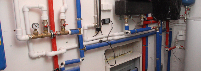

Обвязка простых систем отопления
Обвязкой котла отопления принято называть все элементы системы, которые установлены между котлом и отопительными контурами (имеются в виду контуры радиаторного и напольного отопления, а также контуры горячего водоснабжения).
Систему отопления можно назвать простой, если она содержит один прямой контур. Под прямым контуром подразумевается магистраль, в которую теплоноситель подается из котла без изменения начальной температуры. Простыми являются некоторые системы радиаторного отопления. Они могут быть однотрубными, двухтрубными и смешанными. Наиболее практичной разновидностью простого радиаторного отопления является двухтрубная система, базирующаяся на подающей и обратной магистрали.
И если её балансировка выполнена правильно, такая система обеспечит равномерный прогрев радиаторов по всему периметру отопления.
Евгений Кручинин Инженер Департамента бытового оборудования ООО «ГРУНДФОС»
Несбалансированная система отопления почти сразу даст о себе знать. Трубы будут шуметь из-за неоптимальной скорости потока, в помещениях будет либо слишком жарко, либо слишком холодно, а счета за отопление будут каждый раз завышены на 20%.
Рассмотрим основные элементы системы и их функции.
Расширительный бак
Расширительный бак закрытого типа – резервуар, оснащенный резиновой мембраной, которая разделяет устройство на две части (в нижней половине находится теплоноситель, а в верхней – инертный газ). При повышении температуры в системе отопления в него поступает часть теплоносителя, тем самым, сглаживая разницу давлений в подающей и обратной магистрали.
Расширительный бак встраивается в обратную магистраль перед циркуляционным насосом (если насос поставить перед бачком, он будет постоянно нагнетать теплоноситель в расширительную камеру).
Бак можно устанавливать в непосредственной близости от отопительного котла. Дополнительная запорная арматура (шаровый кран), установленная перед входом в бак, позволит легко отсоединить резервуар от системы, если возникнет необходимость в его ремонте или замене.
Группа безопасности
Группа безопасности состоит из трех элементов, подключенных последовательно, либо к одному корпусу:
  1. Аварийный предохранительный клапан, позволяющий сбрасывать излишки теплоносителя при повышении давления в системе. Сброс можно вывести в прозрачную емкость (например, в пластиковую бутылку). Это сделает работу устройства более безопасной и уведомит о том, что имела место аварийная ситуация (даже если дома никого не было).
  2. Автоматический воздухоотводчик – избавляет теплоноситель от воздуха, который при наличии в системе отопления может привести ее в нерабочее состояние.
  3. Манометр – позволяет осуществлять визуальный контроль над давлением теплоносителя в подающей магистрали.
Группа безопасности врезается в подающую магистраль сразу на выходе из котла отопления. Делается это для того, чтобы в первую очередь защитить котел, который обладает самой высокой температурой.
Если есть возможность установить защиту прямо на корпус котла, то следует использовать эту особенность отопительного устройства.
Группа безопасности устанавливается строго вертикально, при этом она должна находиться выше уровня отопительного котла.
Между группой безопасности и котлом не должно находиться никакой запорной арматуры. Ведь если случайно закрыть кран, изолировав тем самым защиту от остального отопления, можно получить разрыв котла или других элементов системы.
