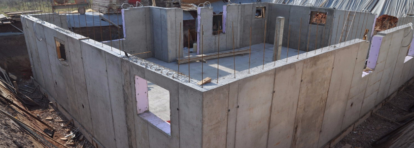

alexxxxx построил свой дом из монолитного железобетона по технологии съемной опалубки.
alexxxxx
Стены армировались минимально (проемы, углы и верхние слои этажей по периметру, обрезки между слоями). Бетон месили сами, пропорции 1/2,5/3 (цемент, песок, щебень). Щебень использовал фракции 20-40 мм, тысячу раз пожалел, что не купил 10-20 мм, крупный трудно брать лопатой из кучи и штыковать бетон с мелкой фракцией значительно легче. Времени ушло два месяца с перерывами на основную работу (плита залита в прошлом году).
Дом для постоянного проживания, фундамент – обычная плита, толщиной 15 см, с ребрами по 40 см, подсыпка песком 30 см, дренаж по периметру. В плите сразу залит контур теплого пола, шесть веток (по 33 м), разводка воды в ванную и на кухню, проложена канализация (серые стоки).
Стены у пользователя толщиной 15 см на первом этаже и 12 см на втором, облегченная плита перекрытия (балки по 15 см, полотно 7-8 см). Закончить за один сезон не получилось, поэтому отлитая коробка зимовала без крыши и утепления, однако ни трещин, ни других повреждений весной не обнаружилось. В новом сезоне проект претерпел изменения, и дом обзавелся пристройкой по той же технологии, но с добавлением в бетон готовой щебеночно-песчаной смеси. Утепление пенополистиролом плитным на фасаде (18-20 см), пенополистирольной крошкой на чердачном перекрытии (30-35 см).

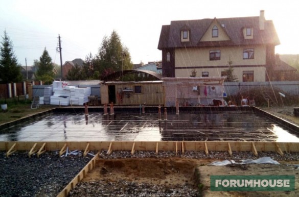

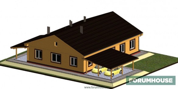

cprivetom
Начали стройку дома для семьи из шести человек – двое родителей и четверо детей, дом для постоянного проживания. С планировкой пришлось повозиться. К дому относимся довольно утилитарно, главное – чтобы в нем можно было с комфортом жить, а декоративность вторична. Поэтому форма простая – без эркеров, хитрых углов, уступов и башенок, крыша двускатная, фасады без украшательств. Кто-то говорит – у вас стиль типа «сарай», а для нас – простенькое «ранчо».
Фундамент – плита, толщиной 30 см, лежащая на слое ЭППС 10 см, плиты уложены на утрамбованную подсыпку из щебня (5 см), щебень уложен на утрамбованную песчаную «подушку» (40 см). В слое песка предварительно развели основные коммуникации – водопровод и канализацию. Утеплитель закрыли стеклоизолом, уложили в два слоя арматурный каркас с усилением под несущими стенами (шаг 125 мм), забетонировали готовым раствором.
