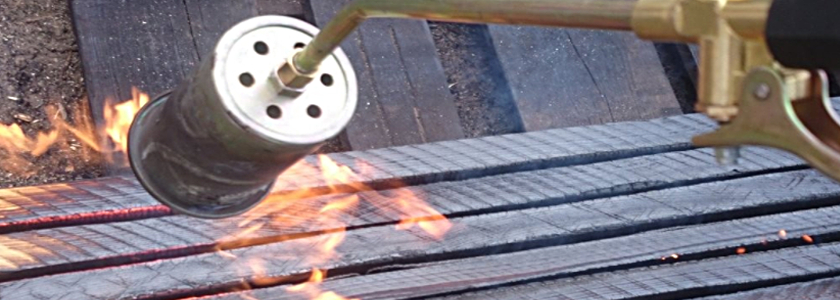

Спустя два с половиной месяца, когда доски основательно просохли, buka23 занялся обжигом с помощью балонного газа, горелки, рук и здравого смысла. За одни выходные обжег все доски для вертикали в количестве восьмидесяти штук, получилось декоративно даже без нанесения запланированной пропитки.
Следующими под горелку и умелые руки попали шестиметровые доски.
От нагара доски для крепления к столбам отмывал щеткой, вручную, шестиметровые чистил с помощью мойки высокого давления.
Перед нанесением пропитки лучше выждать пару суток, хотя на солнце мытая обожженная доска просыхает за несколько часов, но речь идет о предварительно высушенной древесине, а не изначально влажной.
Для пропитки древесины пользователь купил техническое льняное масло – первым слоем он обильно промазывает доски чистым маслом, вторым слоем будет наносить масло, с добавлением воска. Что касается пропорций, то воском дерево не испортить, но ввиду приличной стоимости оного массовая доля сокращена сначала до ста грамм на литр масла, а в планах свести ее к пятидесяти граммам. По прикидкам и этого количества вполне достаточно для защиты древесины от внешней среды.

В теме возникли дебаты по поводу способа нанесения – для ускорения и упрощения процесса предлагали флоковый валик. Как пояснили более опытные товарищи, скорость – не главное.
Green0568
Валиком жирный слой не нанесешь, а сосна и все подобные породы после обжига впитывают много масла. Я даже лиственницу практически заливаю, а кисть нужна, чтобы масло по поверхности разогнать. Лучше убрать лишнее, чем проходить несколько раз.
У buka23 расход масла получился около 4-5 л/м², так как одни доски практически, как губка, а некоторые почти не напитываются, в зависимости от структуры и интенсивности обжига. Около 2/3 всего объема уходит на первый слой.
