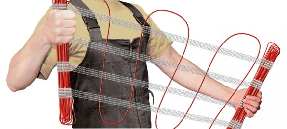

В отличии от классических матов, имеющих фиксированную площадь укладки и ограничения по форме и площади установки, Multi Size Mat способен растягиваться до 35% от номинальных размеров. Таким образом, покупатель, приобретая мат площадью, например, 9 м.кв. по цене, сопоставимой с аналогичной продукцией других производителей, фактически получает 12 м.кв. обогреваемой площади и, соответственно, 35% экономии.
Аналогично кабельным секциям, Multi Size Mat может использоваться в помещениях со сложной геометрией: эркеры, непрямые углы или закругленные стены больше не проблема. Растягивая мат, можно изменять форму площади укладки от классической квадратной и прямоугольной до ромбовидной или трапециевидной. Монтаж производится непосредственно в слой плиточного клея, без сложных расчетов и операций по креплению секций.
Уникальные свойства теплого пола от Electrolux позволяют создавать зоны с различной интенсивностью нагрева. Что это значит? При классической неизменной форме и сохранении базового размера Multi Size Mat имеет мощность 150 Вт/м.кв. Увеличивая растяжение мата там, где необходим менее интенсивный нагрев, можно добиться снижения теплоотдачи до 110 Вт/м.кв. Например, такие покрытия, как ламинат или паркетная доска, не переносят перегрева, и рекомендуемая для них мощность системы должна составлять не более 130 Вт/м.кв. Таким образом, Multi Size Mat возможно применять для любых напольных покрытий: плитка, линолеум, ковролин, паркет и ламинат, как в сухих, так и во влажных помещениях, включая лоджии, балконы, санузлы, а также сауны и парные в банях.

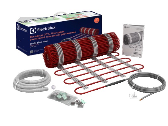

Простоту и легкость монтажа оценят те, кто в силу тех или иных причин решил делать ремонт самостоятельно. В комплект поставки входят самоклеящиеся зажимы, на которые в крайних точках быстро и надежно крепится нагревательный мат, так называемая технология Fast Fix. Растягиваясь между зажимами, мат идеально распределяется по плоскости пола. Благодаря двухжильному кабелю, система имеет одностороннее подключение к электросети.
Отдельного внимания заслуживают прочностные и эксплуатационные характеристики Multi Size Mat. Две греющие жилы, навитые на сверхпрочные арамидные нити повышенной прочности, «упакованы» в трехслойную изоляцию. Дополнительное армирование нагревательных элементов позволяет избежать их деформации при растяжениях и изгибах нагревательного кабеля в процессе монтажных работ. Три слоя изоляции - ещё одно неоспоримое преимущество от Electrolux. В отличие от простой изоляции она выдерживает до 4-х раз больше сопротивления на пробой. Поэтому неудивительно, что гарантийный срок эксплуатации Multi Size Mat, установленный производителем, составляет 20 лет, а потенциальный срок эксплуатации превышает 50 лет.
