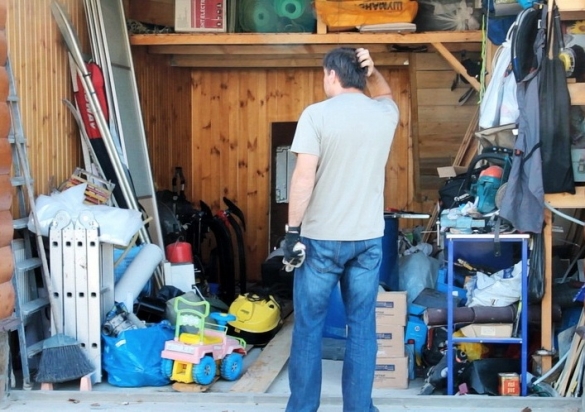

У меня кирпичный дом на 200 кв. м и обычная бытовка размером 6х3 метра. В один день я понял, что бытовка, которая эксплуатировалась 3 года, своё отжила. Продал её и задумался, а куда девать инструмент и прочие вещи, вытащенные из неё. Решил строить сарай. На этом этапе я допустил роковую ошибку — посоветовался с женой насчёт габаритов хозяйственной постройки. В итоге длительных переговоров, в ходе которых супруга не видела смысла в строительстве чего-то большого, мы пришли к общему знаменателю – небольшой хозблок, примерно 2.5х3 метра + высокие потолки.
 Сразу покажем, что вышло у пользователя.
Проблема в том, что все красивые «картинки» по правильному размещению вещей в сарае через год разбились о рифы суровой действительности. Стеллажи и полки оказались забиты разным «хламом», а свободного места практически не осталось.
На вопрос, что с этим делать, пользователь нашёл единственно верный ответ — пристраивать к сараю ещё один… сарай. По словам МАКС001, головной боли можно избежать, если сразу возвести хозяйственную постройку нормальных размеров. А так пришлось покупать ещё одну железную дверь, возводить стены и далее по списку.
Зато теперь в сарае всё помещается.

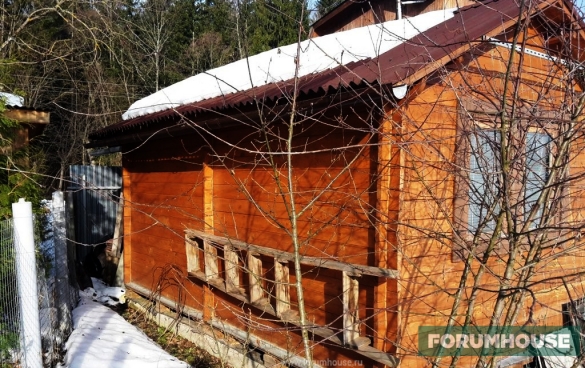

Мой сарай примерно на 12 кв. м. спасает то, что потолки высокие, можно стеллажи поставить. Даже между стропил место использую — набил бруски и храню там дачную складную мебель, а летом - лыжи.
Кроме этого, функциональность сарая пользователь повысил, смонтировав на стене (каменной) снаружи навес для дровницы, где теперь можно хранить около 2-х кубов поленьев.

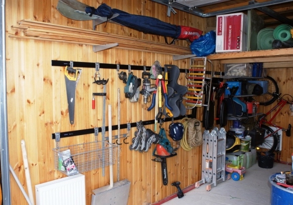

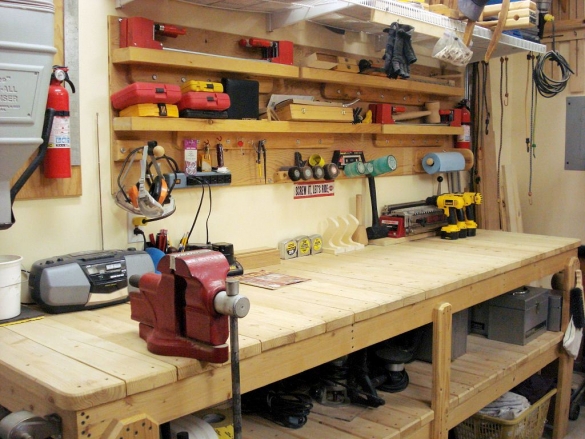

Важный этап — зонирование сарая. Для этого разбиваем постройку на ряд помещений — блоков, в каждом из которых хранится своё. Например «грязные» вещи — садовую тачку, лопаты, грабли, заступы, поливочные шланги, т.е. то, что необходимо для работы с землёй, лучше не тащить в хозпостройку, а разместить сбоку в небольшом отсеке с отдельными дверцами.
Так эти инструменты будут всегда под рукой и не придётся каждый раз подметать/вытирать пол в сарае, вычищая песок, чернозём, удобрения или глину.
Отводим место под рабочий стол, полки со столярными и слесарными инструментами и местами хранения болтов, гаек, гвоздей, шурупов и т.д.
Правило: то, что требуется в первую очередь и чаще всего, ставим ближе к входу. То, что используется редко или в зависимости от сезона, можно расположить в глубине сарая у дальней стены.
Если в сарае планируете складировать длинномерные материалы, то дверь, для удобства их затаскивания, нужно делать не в середине строения, а сбоку — справа или слева, или в торце. Если не «пожадничать» на высоте сарая, то чердачок также может стать оптимальным местом для хранения остатков арматуры, досок, фанеры, труб.
Т.е. всего того, что нужно не часто, но в случае необходимости можно легко достать. Кроме этого,  ещё до строительства продумываем, будет ли утепляться сарай. В наших климатических условиях это позволит работать в хозпостройке поздней осенью и зимой.

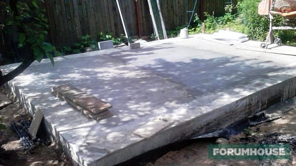

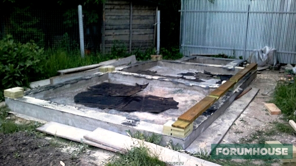

Другой подход применил Goshapiter.
Goshapiter Участник FORUMHOUSE

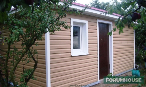

У меня на участке стоял сарай, который построил дед ещё в 2001 году. Строение прослужило верой и правдой все эти годы, но стало «тесным» для всего хранящегося там хозяйства. Кроме этого, он износился, поэтому я решил строить новый из несъёмной пенополистирольной опалубки. Размеры изнутри — 4800х3600 мм. Кровля – гибкая черепица.
В качестве фундамента пользователь возвёл «ленту», в периметре которой, изнутри, залили плиту.
В таком варианте плита одновременно является готовым черновым полом сарая. Кроме этого, опадает проблема возможного гниения деревянного перекрытия. Также можно, не опасаясь «батута», ставить в сарае тяжелые стеллажи, стол с инструментами, станками и тисками.
Изнутри хозблок отделали плитами ОСП, которые закрепили на направляющих от крепления гипсокартона. Снаружи использовали сайдинг.
Goshapiter
В сарай поместилось всё — велосипеды, садовая мототехника, плитка, оставшаяся от строительства дома. На строительство ушло 1.5 месяца. Получилось бы быстрее, если бы не «мокрые» бетонные работы.

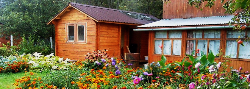

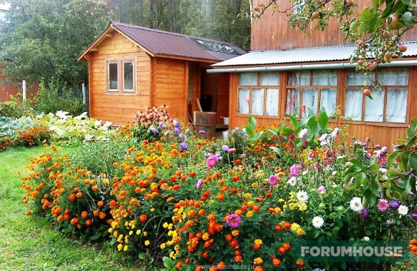

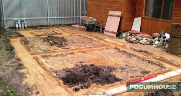

Дмитр173 Участник FORUMHOUSE
Я, как и любой владелец загородного участка, задумался о строительстве сарая. В нём должны разместиться: маленькая мастерская, жене нужен уголок для хранения садовых и огородных принадлежностей. Кроме этого, хотелось бы построить что-то оригинальное — для души.
Составив ТЗ и перебрав несколько вариантов, пользователь решил строить сарай из шпунтованной доски. Фундамент — проверенный и относительно бюджетный МЗЛФ (мелкозаглубленный ленточный фундамент).

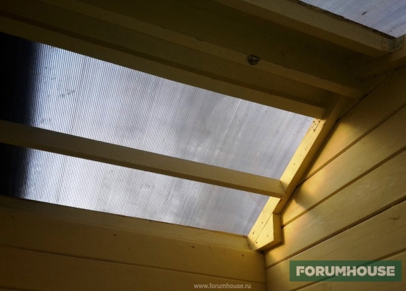

Для максимального использования естественного освещения в крыше сарая предусмотрена врезка прозрачного поликарбоната.
Чтобы минимизировать отходы доски, стены рассчитали кратно длине стандартного шестиметрового пиломатериала.

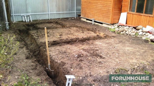

Строительство сарая началось с рытья траншеи под фундамент на глубину 2 штыка лопаты.
Затем траншею засыпали песком и послойно его утрамбовали.
В нашей статье рассказывается, для чего нужна песчаная подушка под ленточный фундамент, и какой от неё может быть вред.
Далее пользователь выставил опалубку, заармировал ленту и залил бетон.

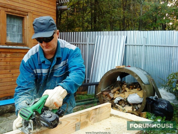

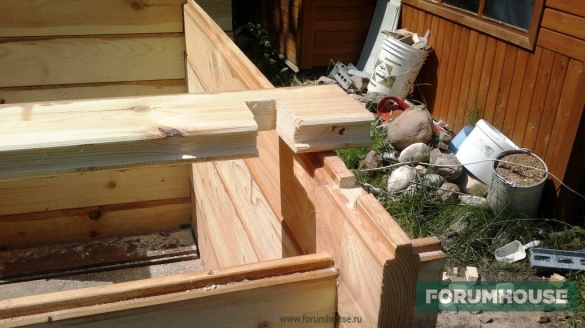

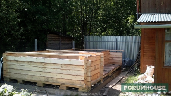

Самое сложное — сделать шпунтованную доску.
Дмитр173
Чтобы сэкономить, тонкостенный брус я решил сделать из обычной доски 4х15х600 см. На одной стороне доски вырезал шип, на другой - паз, используя для этого циркулярную пилу и фрезер. Закругления делал рубанком. Фрезер, правда, не выдержал нагрузки и сгорел. Поэтому большую часть выпиливания делал циркуляркой, а отремонтированным фрезером потом только доводил доску начисто.
Т.к. сечение доски пляшет от 135 до 160 мм, венцы немного стали разбегаться. Также, из-за зыбкости собранных стен, там, где нет перерубов — вырезы под окна и двери, их изнутри усилили накладками. В итоге после окончания строительства получился оригинальный сарай, отлично вписавшийся в участок.
Дмитр173
За 6 лет эксплуатации «сарайка» полностью себя оправдала. Можно работать осенью, отапливая помещение одним обогревателем, мощностью в 0.5 кВт. Если пришли гости, ставлю надувную кровать, и она помещается в мастерской, имеющей длину чуть больше двух метров. Потолок не давит, есть ощущение простора. Жена также хранит разные вещи. Рекомендую постройки такого типа для повторения.

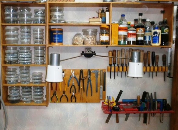

И в заключение статьи дадим ещё несколько советов по обустройству удобного хозблока:
  • В сарае каждая вещь должна находиться на своём месте. Чтобы избежать хаоса, вырабатываем привычку — взяли вещь, кладём её обратно, откуда взяли.
  • Для хранения гвоздей, гаек, шурупов, винтов, мелких деталей и прочей мелочи отлично подходят бутылки от покупной воды на 5 литров, разрезанные, например, пополам, и пластиковые контейнеры или ведёрки, оставшиеся после покупки мяса, квашеной капусты, шашлыков и т.д.
