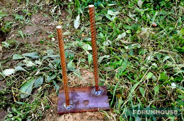

Пользователь для «лечения» применил стандартное «лекарство» — поддомкрачивание бытовки, подсыпка под блоки песка, использование деревянных прокладок и т.д. Толку от всего этого - ноль. Промучившись пару лет, Nicht79 решил применить радикальный способ — переделать фундамент. Для этого он, как можно ближе к стенам (т.к. в метре от бытовки стоит соседский забор) залил бетонные сваи глубиной в 1 метр.

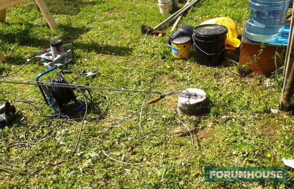

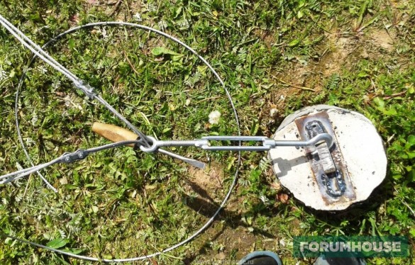

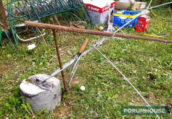

Пользователь, используя сваи под будущий навес, которые он залил во время возведения свай под бытовку, закрепил на угловом опорном столбе стальной трос диаметром 4 мм.
Трос натянули при помощи двух талрепов.
Чтобы закрепить трос, использовались самодельные закладные, заранее замоноличенные в сваю.
По словам пользователя, натяжка талрепов исправить перекос не помогла.
Чтобы увеличить усилие, трос закрутили, как косичку, куском арматуры, поворачивая рычаг вокруг своей оси.
В итоге бытовка выпрямилась, а двери стали закрываться.

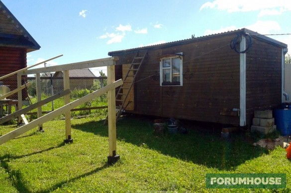

Хотя бытовка выпрямилась, обнаружилась следующая проблема — стоит снять натяжение троса, и на следующий день бытовку снова перекашивало. Сказалась недостаточная жесткость каркаса. Выход — нагрузить бытовку спереди. Для этого Nicht79 решил делать навес размером 6000х4000 мм.

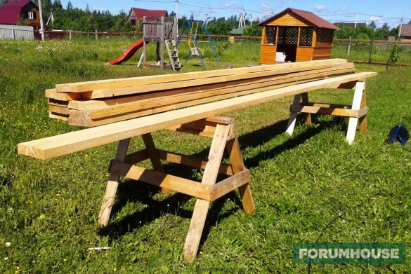

Для изготовления навеса использовалась доска естественной влажности 5х20 см, распиленная на циркулярной пиле.

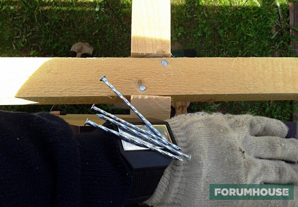

Для скрепления досок использовали только оцинкованные винтовые гвозди.

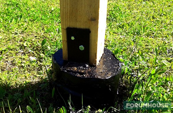

Из досок 5х10 см, снова сплочённых по две, пользователь изготовил стойки 10х10 см, заранее сделав в верхней части паз для крепления ригеля.
Характеристики навеса:
  • высота опор – 1750 мм;
  • высота бытовки – 2500 мм;
  • длина ската кровли – 4000 мм;
  • угол наклона крыши – 12%.

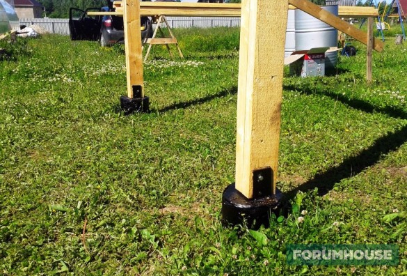

Столбы снизу крепились к фундаменту приварными боковыми накладками, а к накладкам — «глухарями».
Также Nicht79 покрыл столбики, для гидроизоляции, битумной мастикой.
Nicht79
Сложнее всего оказалось, работая в одиночку, выставить столбики по уровню по вертикали. С помощником это сделать проще.

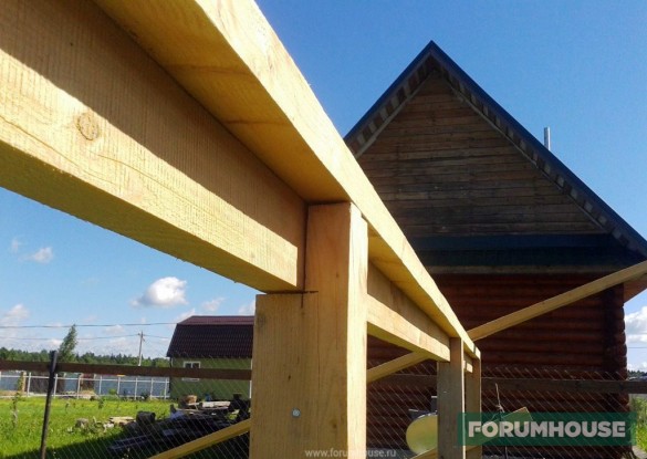

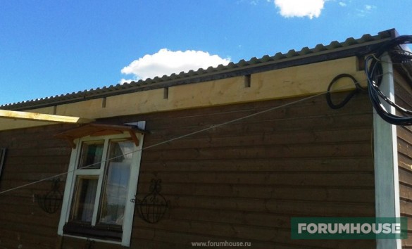

Затем пользователь закрепил на передней стене бытовки, под самой крышей, шестиметровую доску (опору для стропил навеса) сечением 20х5 см.
Чтобы справиться с задачей, Nicht79 вбил с одной стороны крюк и, забросив на него конец доски, постепенно поднял её и выровнял по уровню. Причём пару раз доска срывалась, едва не отбив руки, и приходилось начинать всё сначала.
Доска прибивалась 4-ми гвоздями в тех местах, где проходили стойки бытовки. Также заранее в доске выпилили пазы под стропила 5х10 см.

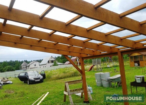

Всего планировалось сделать 8 стропил из доски сечением 20х5 см.
Кровельное покрытие — сотовый поликарбонат коричневого цвета толщиной 6 мм. Размер листа 12х2.1 м. Этого должно хватить, чтобы застелить всю площадь навеса.
Чтобы избежать провисаний и деформации поликарбоната от снега, необходима максимальная опорная поверхность — обрешетка.

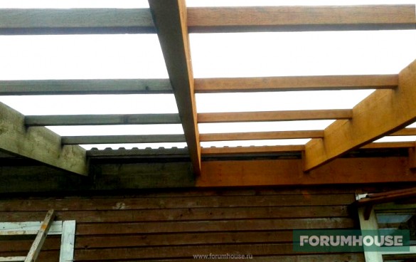

Для этого в стропилах выпилили пазы под брусок 6000х50х50 мм.
Важный нюанс: все работы по возведению навеса пользователь вёл, натянув трос для выравнивания бытовки. В этом случае после снятия нагрузки навес перераспределит нагрузку, а бытовка останется ровной.
Разложив стропила на верхнем ригеле, пользователь вставил в пазы брусок (обрешетку).

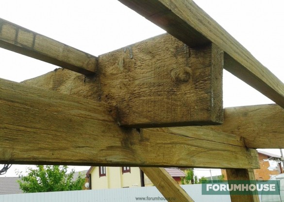

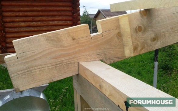

Удостоверившись, что всё сходится, Nicht79 произвёл разметку под запил на стропиле.
Это необходимо, чтобы стропила жестко зафиксировались, оперевшись на ригель всей плоскостью. Также это немного увеличило угол наклона ската кровли.
Nicht79
Сделав запилы, я приступил к сборке навеса. Вставил стропила в пазы опорной балки и зафиксировал их при помощи специального крепежа, который называется «держатель балки». Прибил их оцинкованными винтовыми гвоздями «сотками», по 6 штук. Затем вставил в пазы стропил брусок и зафиксировал двумя гвоздями в каждом соединении.
Для уличных построек лучше использовать оцинкованный крепёж, т.к. обычный, «чёрный» металл быстро заржавеет, и грязные подтёки испортят внешний вид конструкции.

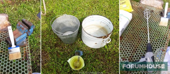

Кроме этого, нужны: кисть-макловица, дрель с насадкой для перемешивания строительных смесей, ведро и большая кастрюля, которую потом не жалко выбросить.
Кастрюля по объёму должна превышать завариваемый объём смеси на 20-30%, т.к. в процессе приготовления — «варки» краски на огне, состав интенсивно кипит и бурлит.
Также надо правильно приготовить и замешать ингредиенты. Для этого весь процесс разбивается на ряд последовательных шагов:
  1. Высыпаем в 6 литров холодной воды отмеренное количество муки и тщательно перемешиваем смесь. Комков быть не должно. Можно процедить смесь, чтобы очистить её от мусора.
  2. Переливаем смесь в кастрюлю, поставленную на огонь. Пользователь использовал в качестве «очага» обычный мангал. Как только смесь закипит, передвигаем кастрюлю в сторону, чтобы она варилась, а не кипела.
  3. Постоянно помешивая, добавляем в смесь соль и железный купорос. В процессе приготовления «варёной» краски идёт химическая реакция с выделением резкого запаха, поэтому приготавливать смесь надо на открытом воздухе.
  4. Варим краску примерно 1-1.5 часа, подливая выкипевшую воду.
Готовая краска наносится на окрашиваемую поверхность. Т.к. состав горячий, не забываем о мерах безопасности и бережем глаза.
