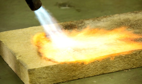

Минеральные волокна из базальта относятся к классу пожарной опасности – НГ, то есть являются абсолютно негорючими. Важнейшие качества утеплителя GreenGuard УНИВЕРСАЛ – повышенная устойчивость к перепадам температур, атмосферным воздействиям, влажности, стойкость к грызунам и насекомым. Все это в совокупности позволяет сохранить в неизменном виде заявленные физико-механические характеристики материала на протяжении 100 лет (срок эффективной эксплуатации подтвержден тестами, проведенными в европейском НИИ). Плиты из каменной ваты GreenGuard УНИВЕРСАЛ способны эффективно сохранять тепло в доме зимой и прохладу летом.

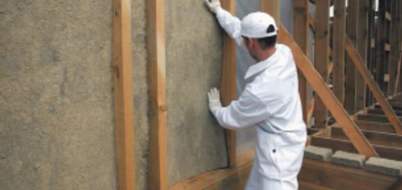

  • К деревянной или кирпичной стене крепим каркас из сухого деревянного бруса сечением 50x50 мм с шагом 600 мм. Следите, чтобы расстояние между внутренними краями бруса было 580-590 мм.

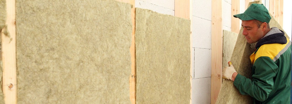

  • Устанавливаем плиты из каменной ваты GreenGuard УНИВЕРСАЛ, толщиной 50 мм и шириной 600 мм, враспор между стойками каркаса. Крепление утеплителя на дюбеля не требуется. Материал хорошо держится в каркасе и с течением времени не дает усадки. Если высота стены более 4 метров, рекомендуется сделать разгрузочные горизонтальные связи из того же бруса.
  • Поэтому поверх первого слоя теплоизоляции на вертикальный каркас крепим второй – уже горизонтальный каркас, в который укладываем второй слой теплоизоляции толщиной 50 мм.
Технология двойного каркаса обеспечивает высокий коэффициент теплотехнической однородности стены благодаря уменьшению так называемых «мостиков холода».
