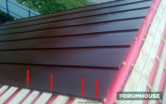

По способу монтажа различают две разновидности кровельных элементов: самозащелкивающиеся панели и картины, изготавливаемые под механическую завальцовку (загибку) фальцевых соединений.
Панели под механическую завальцовку фальца позволяют получать довольно жесткие соединения, которые отличаются между собой как по внешнему виду, так и по степени герметичности.

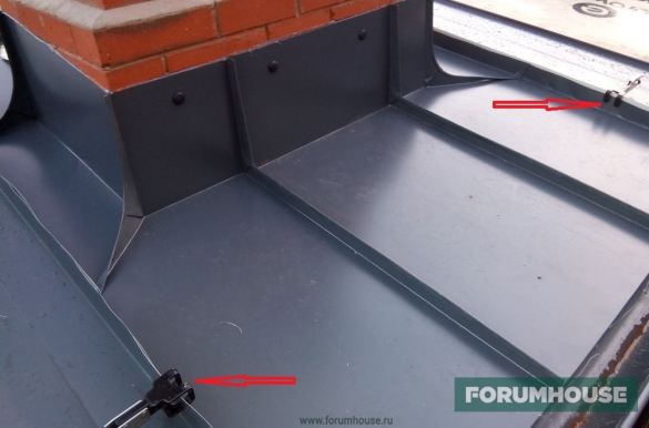

На фото представлены основные разновидности фальцев, изготавливаемых под завальцовку. Двойные фальцы по праву считаются более герметичными (в сравнении с одинарными). Это касается и лежачих, и стоячих соединений.

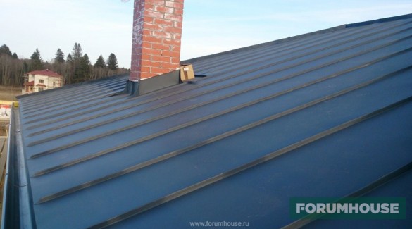

Картины, монтируемые вдоль скатов, соединяются стоячими фальцами. На поперечных стыках создаются лежачие фальцы. Подобная технология обеспечивает беспрепятственный отвод дождевых и талых вод с поверхности кровли.
Стоячие (продольные) фальцы позволяют создавать более прочные примыкания. Поэтому, чем меньше в конструкции кровли поперечных лежачих замков, тем надежнее кровельное покрытие.
Также на открытых и хорошо просматривающихся поверхностях часто создаются Г-образные (угловые) фальцы. Эти швы считаются более эстетичными, но менее герметичными соединениями. Поэтому монтировать их допускается на уклонах – от 25º и более (например, на карнизах или фронтонах).
Как показывает практика, самым прочным и герметичным соединением является двойной стоячий фальц.

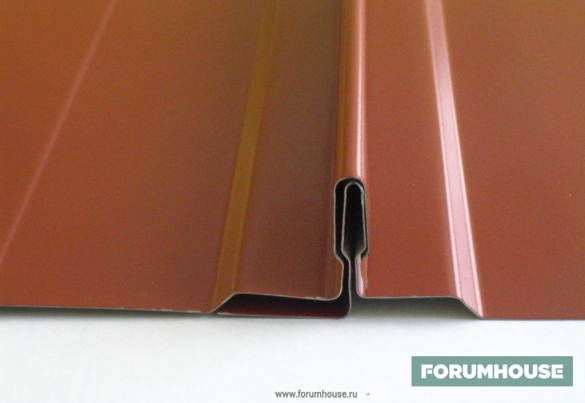

В современном строительстве принято различать две разновидности самозащелкивающихся фальцев: обычные «защелки» и клик-фальцевые соединения – «клик-фальц». Большинство застройщиков даже не догадываются о том, что обычные «защелки» и клик-фальцевые панели сильно отличаются по конструкции.
Хозяин дивана Пользователь FORUMHOUSE

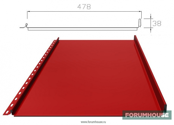

Разница между обычной защелкой и клик-фальцем заключается в конструкции соединения: оно более надежное. Плюс к клик-фальцу применимы почти все приемы работы с двойным классическим фальцем, что существенно упрощает выполнение узлов кровли, для которых у обычной защелки требуются танцы с бубном вприсядку (обходы, примыкания и т. д.).

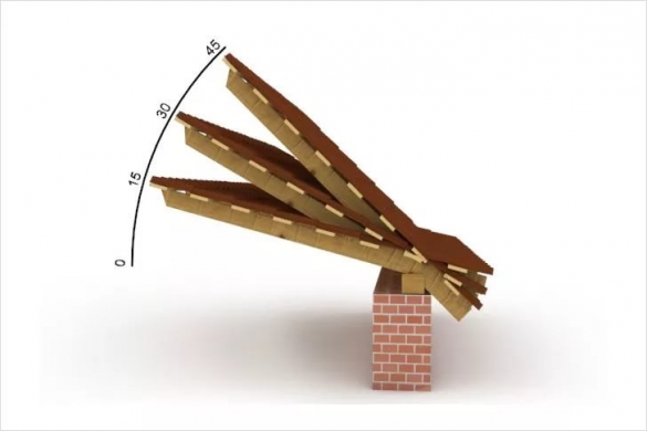

Если уклон кровли составляет менее 15º, максимальную герметичность клик-фальцевого соединения помогает обеспечить дополнительный обжим фальца (обычная «защелка» не обжимается).
Благодаря дополнительному обжиму и возможности применения герметика (или ПСУЛ) клик-фальц можно использовать с уклоном кровли от 5º. Это дает ему определенное сходство с обычным двойным фальцем.
Еще одно отличие клик-фальца от защелки состоит в высоте гребня, который призван обеспечивать защиту от протечек.
Хозяин дивана
Что до клик-фальца, то это настоящий фальц, хоть и одинарный. Тем не менее, высота гребня у него около 30 мм, и он значительно надежнее всяких там защелок.
Высота 30 мм стандартом не является. Все зависит от технологических стандартов производителя. При этом, чем больше высота гребня, тем меньше может быть угол ската, на который монтируется панель.
Определяя угол ската для того или иного материала, не следует выходить за рамки рекомендаций производителя самозащелкивающихся картин. Ведь некоторые панели нельзя монтировать на скаты с углом наклона менее 25°.

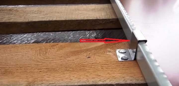

Безусловно, клик-фальцевые и обыкновенные самозащелкивающиеся панели (защелки) имеют определенные сходства. Например, их монтаж не требует применения кляммеров, ведь картины крепятся к обрешетке с помощью обыкновенных саморезов.
Соединение двух соседних панелей производится простым нажатием, в результате которого клик-фальц защелкивается, образуя прочное соединение. Иногда для защелкивания используется киянка (в качестве вспомогательного инструмента).
Есть и отличия: если клик-фальцевый шов получается достаточно герметичным благодаря догибке и герметику, то конструкция обычной защелки в этом плане отстает. Так, герметик для ее замков бесполезен, а дополнительная завальцовка для них не предусмотрена.
Хозяин дивана
Промазывать стыки защелки герметиком – не вариант. Не будет он там работать ввиду высокой подвижности деталей и большого зазора между гребнями. Не применяйте защелку на малых уклонах, избегайте карманов, и все будет хорошо.
