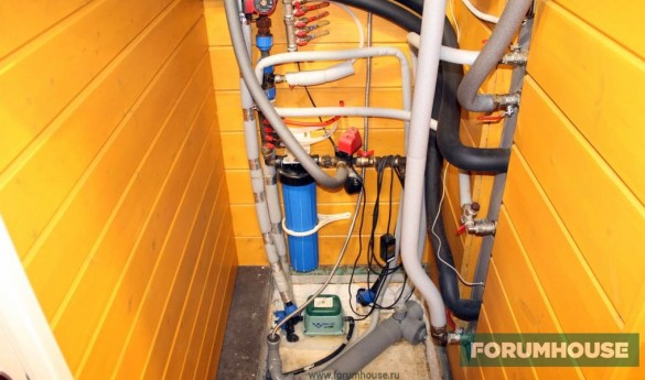

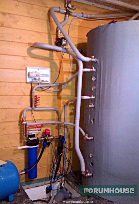

Бак, который втащили на плиту еще во время сборки несущего каркаса, установлен в «техничке», объединившей на одиннадцати квадратах и бойлерную, и кладовую, и второй санузел. Объем бака-аккумулятора 2 м³, внутри два теплообменника.
Для минимизации теплопотерь исходной поролоновой теплоизоляции толщиной в 100 мм оказалось мало, поэтому Влад соорудил вокруг емкости каркас, выше на 350 мм, и засыпал его эковатой. При заполнении теплоаккумулятора добавлял в воду ингибитор коррозии, который планирует добавлять по мере необходимости.
Конструктив получился следующий:
  • верхний теплообменник – для ГВС (проточным способом);
  • нижний теплообменник – нагрев бака от солнечных коллекторов;
  • верхний и нижний выходы – на насосно-смесительный узел каминного водонагревателя;
  • средний выход – к насосно-смесительному для догрева воздуха после ПВУ (приточно-вытяжная установка с рекуперацией тепла);
  • датчики температуры (сверху и снизу) – для контроллера солнечных коллекторов;
  • подлив от водопровода – с редуктором на две атмосферы;
  • расширительный бак – емкостью 80 литров, установил сверху;
  • ограничительный клапан – 2,5 атм, на группе безопасности, со сливом в канализацию.
Подогрев бака вариативный – камином, солнечной энергией (коллекторы), электричеством (ТЭН мощностью 2 кВт). Расходуется он на горячее водоснабжение и подогрев воздуха после ПВУ.

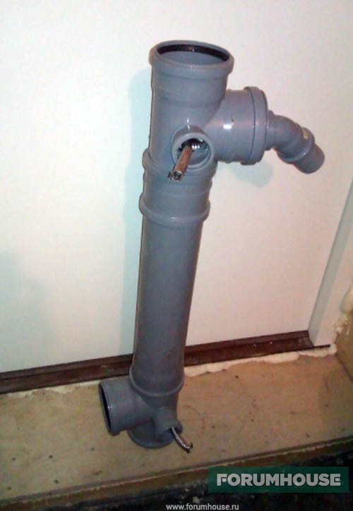

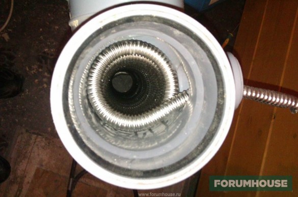

В приямке перед баком смонтирован компрессор для локальной очистной станции, которую вкопали еще на этапе подготовки плиты к заливке. Так как дом строился по стандартам пассивного, используется даже тепло от сточных вод – рядом с компрессором распложен рекуператор.
Умелец намотал нержавеющую гофрированную трубу (10 м) на пластиковую трубу подходящего диаметра, вставил в канализационную и утеплил корпус снаружи. Проходя сквозь трубу, сточные воды нагревают холодную воду в змеевике, подогретая вода подается на вход теплообменника горячего водоснабжения в теплоаккумуляторе.

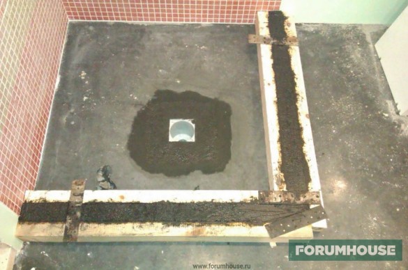

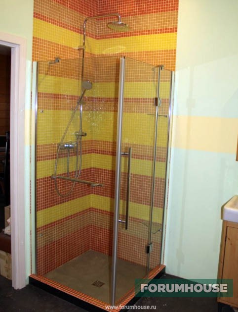

Стены санузла – из ГСП 12 мм (в один слой), окрашены составом для влажных помещений. Угол, отведенный под самодельную душевую кабинку, облицован мозаикой. Сливной трап установлен в специально сформированное еще при заливке плиты отверстие и забетонирован, бортики отлиты из бетона.
Герметичность душевой обеспечивают стеклянные стенки, рядом расположена раковина с тумбой для хранения принадлежностей.
Ввод в эксплуатацию душевой стал еще одним поводом перейти из трейлера в недострой, вдобавок к весомым аргументам в виде двух баллонов газа в неделю на отопление и декабрьским морозам, на которые не рассчитан летний водопровод.

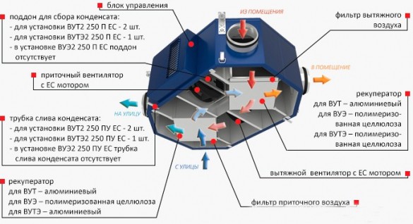

Как мне кажется, система получилась несложной, недорогой и компактной. В стоимость входит грунтовый контур (в контуре антифриз), два теплообменника, насос и прочая автоматика. Все это обошлось в 115 тысяч, почти половина из них – цена ПВУ (49 тысяч рублей). Монтаж – своими руками. Практически вся система поместилась под потолком в техничке, специально подбирал в потолочном исполнении.

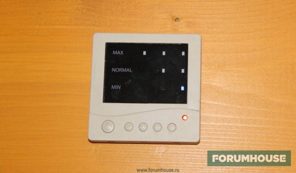

К достоинствам именно потолочной модели относится компактность, экономичность, благодаря ЕС-моторам, и наличие пары бумажных рекуператоров.
Минусом умелец считает чрезмерную простоту пульта управления, с которого невозможно регулировать работу приточного и вытяжного вентилятора одновременно.
А также отсутствие летнего режима, из-за чего пришлось дорабатывать систему и вместо рекуператоров делать вставки. В летнюю жару вентиляция работает в полную силу, а в остальное время года используется меньше половины мощности.
На вопрос о теплообменнике умелец подробно расписал комплектацию, приведенную на фото: теплообменник для геоконтура смонтирован перед приточно-вытяжной установкой (утеплен), для сбора и слива конденсата приспособлен пластиковый поддон. Также установлен циркуляционный насос, манометр, термометр и расширительный бак на 25 литров (голубого цвета).

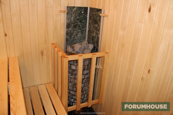

Любимым «нагревательным прибором» для всего семейства, независимо от времени года, стала компактная сауна, которую Влад уместил в углу большого санузла. Внутри это помещение всего 2×1,5 метра, высотой 2 метра, руки до нее дошли после окончания основных отделочных работ в доме. Стены смонтированы по технологии перекрестного каркаса из бруса сечением 45×45 мм, заполнение плитами минеральной ваты толщиной 90 мм, с обшивкой МДВП, толщиной 20 мм. На потолке – брус сечением 95×45 мм и плиты изоляции толщиной 200 мм.
Чтобы предотвратить подпитку влаги в стены снизу и упростить будущий уход, уложил карниз из плитки – к обвязке пользователь прибил полосу фанеры, 80 см высотой, на фанеру – полосу влагостойкого гипсокартона, на гипсокартон наклеил плитку. Плитка слегка утоплена относительно плоскости чистовых стен. При монтаже слоя пароизоляции стыки проклеивал алюминиевым скотчем, также в дело пошли остатки бутилкаучуковой ленты с каркаса – их приклеил к брускам под вагонку.
Разводка – под светильники между слоями теплоизоляции, провод специальный, термостойкий, кабель для подключения электрической каменки вывел одновременно с остальной проводкой. Лампы в светильниках простые, накаливания, подключение через диммер. Наружные стены, как и во всем доме – имитация, покрытая воском, обшивка изнутри – осиновая вагонка, толщиной 18 мм. Угол каменки закрыл негорючими панелями. Полоки из липы, шириной 620 и 400 мм, подвесные – опорный брус, сечением 95×45 мм, зафиксирован на стенах. Нижний полок мобильный – по боковым направляющим из бруса сечением 45×45 мм, он выдвигается из-под нижнего. Верхний установлен на высоте 850 мм, нижний – на высоте 430 мм.

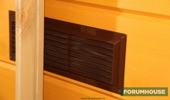

Подача воздуха в сауну – из отверстия, расположенного за каменкой, на уровне пола, выходное по диагонали – на высоте 550 мм, на противоположной стене. Габариты отверстий 120×150 мм, закрыты декоративной решеткой.
Электрическую каменку Влад предпочел по причине компактности, удобства и экономичности – для дровяной печи нужна закрытая топка и дымоход. Мощность каменки 4,5 кВт, с трехфазным подключением, в корзину вошло 80 кг камней.
