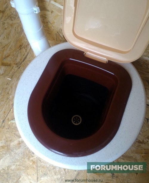

Компостирующий торфяной туалет своими руками
Участник портала Lumix77 перечитал обе части темы FORUMHOUSE Торфяные биотуалеты и по итогам прочитанного решил сделать торфяной туалет сам. По его расчетам, биотулет для дачи, сделанный своими руками,  получится «в чем-то удобнее» и значительно дешевле импортных аналогов.
Lumix77
Может, он будет не такой эстетичный, зато лишенный кое-каких недостатков серийных образцов напольного типа.
Материалы для изготовления дачного аппарата брались самые обычные.
Lumix77
Думаю, отходам без разницы, где перерабатываться в огородное удобрение.
Так, туалет было решено делать из пластиковой бочки на 227 литров.
Сверху в бочку решили поместить ведро-туалет с предварительно отпиленным дном или сделать фанерную крышку с обычным сиденьем от унитаза. Выемка переработанного компоста должна была осуществляться через специальный контейнер, по принципу, реализованному на этой фотографии:
На всякий случай предусмотрен отвод жидкой фракции. Мастер рассматривал три варианта:
  1. У бочки просто отпиливается дно, бочка устанавливается прямо на землю.
  2. Перед тем, как поставить бочку на землю, в ней нужно сделать отверстия, которые застилают геотекстилем и засыпают гравием.
  3. Встроить в дно бочки слив от кухонной мойки, для этого сначала нагрев его с помощью строительного фена. К сливу крепится шланг, который выводится в перевернутое ведро, установленное на засыпанную дренажом яму.
Спойлер: только третий вариант, система со сливом из мойки, по мнению экспертов, гарантировал отсутствие неприятного запаха и был реализован с небольшими изменениями.
Задачу обеспечения компоста кислородом решает вытяжная труба с сеткой на торце, которая не позволит мухам и другим насекомым проникнуть в конструкцию.
В кабинке туалета делается пол на уровне 40 см от крышки и вентиляционный стояк. Вся «надпольная» часть бочки декорируется рейкой.
Lumix77
Засыпаем на дно небольшим слоем верховой торф и начинаем пользоваться по прямому назначению. По мере заполнения открываем нижний лючок у земли, лопатой выгребаем нижние слои уже почти готового компоста, на их место сверху опускаются новые, и цикл повторяется.

На стадии реализации в проект установки внесли незначительные изменения:
В крышку корпуса врезали ведро-туалет с отрезанным дном.
 Накопительную емкость делали из строительного ведра на 40 литров c ручкой из металлопластиковой трубы 16 мм, закрепленной на зажимы из нержавейки.

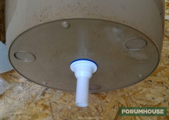

Отвод жидкой фракции обустроен следующим образом: врезан слив для раковины, защищенный от забивания торфом куском синтепона и сеткой для мойки.
Для качественного оттока жидкости дно нагрели феном и выгнули к центру. Из ведра она перетекает в такой же слив, врезанный в дно кашпо, ставший корпусом биотуалета.
Lumix77
Вытяжная труба общей длиной 4 м, начинается от унитаза и возвышается над крышей около 2 м, тяга хорошая, запахов нет.
Вот как выглядит торфяной туалет, установленный на место использования:

На фотографиях ниже вы сможете рассмотреть, как устроена канализационная труба (50 мм). Труба выводится в трубу объемом 19 литров с отверстием.
А это устройство слива из накопительной емкости. Для защиты от торфа сделан фильтр из канализационной заглушки 110 мм:
А это слив из корпуса, он входит в ответную часть в полу. Конструкция утеплена энергофлексом:
