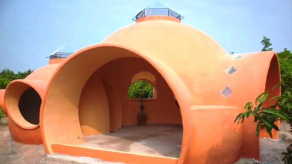

Показателен пример архитектурного бюро из США, которое разработало технологию, позволяющую строить каменные купольные дома по весьма демократичной цене.
Хаджар Джебран Архитектор
Меня давно заинтересовали купольные дома, как способ строительства необычных и запоминающихся строений, выполненных в эко-стиле. Геодезические, стратодезические купола при всех плюсах имеют, по моему мнению, существенный минус – они строятся по каркасной технологии. Для простых застройщиков это сложно, а кроме этого, многие хотели бы жить только в каменном доме. Поэтому мы разработали технологию, с помощью которой каждый желающий сможет самостоятельно построить купольный дом из пенобетона.
Хотя американцы не придумали ничего нового, фактически, только объединив разные технологии и адаптировав их для частников, интересны пути реализации этого проекта. По словам Хаджара, сначала его бюро строило купольные дома из кирпича и мешков, заполненных землёй и обмазанных глиной.
Накопленный опыт позволил понять, что это — тупиковый путь, а подобные решения — удел очень небольшой группы поклонников экостроительства. Слишком сложно и дорого это обходилось из-за большого объёма ручного труда. Тогда архитектор обратил внимание на пенобетон как материал, который можно быстро приготовить на строительной площадке из недорогих и доступных ингредиентов. Кроме этого, Хаджара привлекли свойства пенобетона, например, такие как: сравнительно небольшой вес, простота использования, огнеупорность, возможность придать смеси, залитой в опалубку, любую нужную форму.

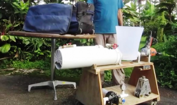

Для этого инженеры компании разработали портативный пеногенератор для изготовления пенобетона, а также оснастку и ряд типовых решений.
По сути, установка представляет собой мини-завод по производству пенобетона.
Взяв за основу обычный электрический миксер для перемешивания строительных смесей, американцы добавили к нему специальную насадку, сделанную из пластиковый трубы, к которой через шлаг подводится пена, приготовленная в пеногенераторе.

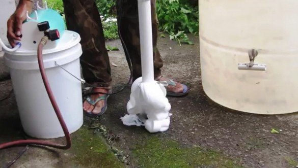

Приготовление пенобетона состоит из нескольких последовательных шагов:
  • В пеногенератор заливают воду.
  • В установку добавляют реагент — пенообразователь для образования пены.
  • В бочку на 200 литров заливают необходимое количество воды, добавляя цемент, песок, после чего смесь размешивают миксером.
  • Затем оператор включает подачу пены, и приготавливаемый пенобетон тщательно перемешивается.

Для изготовления установки мы использовали детали, которые можно купить в любом строительном магазине. Самое дорогое – это воздушный компрессор.

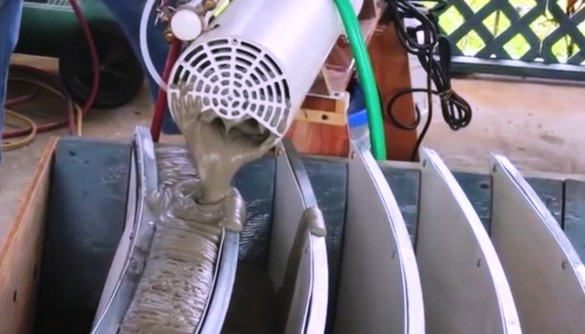

Далее пенобетон заливается в заранее сделанные формы. После его застывания извлекаются блоки, из которых затем возводятся стены купольного дома.
Формы могут быть разной геометрии. Всё зависит от архитектурного решения и размеров строения.
Хаджар Джебран

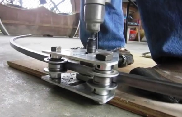

Используя пенобетон, мы упростили все этапы возведения дома и в несколько раз увеличили скорость строительства. Для круглых окон, сложных арок или фигурных элементов купольных домов мы используем съёмную опалубку.
Опалубка изготавливается из тонких оцинкованных листов, которые монтируются на металлический каркас, сделанный при помощи портативного трубогиба.
После застывания пенобетона опалубка разбирается и используется при строительстве другого объекта.
Кроме изготовления и продажи пеногенератора, который в разобранном виде помещается в спортивную сумку, бюро представляет готовый пакет архитектурно-строительной документации на купольный дом.

Все конечно не плохо, но слишком тонкие стены и в дом можно войти с любой стороны имея в руке молоток или вообще камень...
в любой дом можно войти имея в руках "ничего". Достаточно разбить стекло. Что и делается грабителями в большинстве случаев. Так что это не показатель. А вот установка для пенобетона бы пригодилась. А то цены на этот по идее "бюджетный" материал совсем не бюджетные.
Речь даже не о том, что в дом может войти злоумышленник, а о том, что такой дом можно развалять случайно (неловко пронося рядом с ним лестницу). Зерно в этой технологии есть, но до домостроения (тем более, для нашего климата) они её не довели - ни одного примера законченного полноценного жилого дома, одни беседки с блудуарами... подушки... бассейны... "Народ для разврата собрался!" (с)
согласен, но беседки и разврат тоже неплохо. опять же есть летние кухни.
Кроме того все можно улучшить - построить легкий пенобетонный шарик, обмотать его арматурой плотненько, заштукатурить. или второй слой по желанию.
