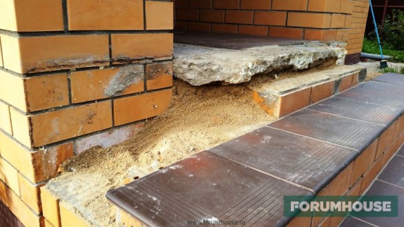

Ремонтировать или ломать
Иногда проблемное крыльцо может достаться в «наследство». И тогда домовладелец, в придачу к купленному дому, получает «мину замедленного действия», которая влечет за собой ряд проблем. Именно с такой ситуацией столкнулся пользователь портала с ником dvauha2, когда купил готовый коттедж.
dvauha2 Участник FORUMHOUSE
Я купил дом. У коттеджа есть открытое каменное крыльцо без козырька. Оно не связано с фундаментом дома. Проблема в том, что оно постепенно разрушается. В запененный шов между крыльцом и домом затекает вода, которая бежит под фундамент. Верхняя ступень разваливается. Сейчас я ограничен в финансах, и не хотелось бы заниматься кардинальными переделками. Думаю сделать козырёк, чтобы вода не попадала на проблемный узел, и загерметизировать щель. Или скупой платит дважды, и надо всё сносить и строить крыльцо заново?
Пользователи портала активно включились в обсуждение ситуации и предложили разные выходы. Участник портала с ником Detonator, по его словам, столкнулся с похожей проблемой. Крыльцо его дома не имело козырька. Со временем сгнили деревянные перила. Затем отлетела плитка на ступеньках. Фундамент переделывать не стали. Возвели козырёк и починили ступени.
Спустя два года у крыльца «уехали» две нижние ступени. Тогда решили применить кардинальное «лечение» фундамента — снизу с двух сторон заложили стальную стяжку (швеллер или уголок, прикрутив его к бетону, переделка проходила без участия Detonator) и облицевали всё плиткой.
Detonator Участник FORUMHOUSE
Зима прошла без проблем, посмотрим, что будет дальше.
Дешевле всего сразу сделать нормальное крыльцо, чем заниматься дорогостоящими переделками.
Возвращаемся в ситуации dvauha2. По совету пользователей он немного разобрал крыльцо сверху с одного угла, чтобы понять его конструктив. Выяснилось следующее: под стяжкой — верхней частью плиты, засыпан неутрамбованный песок, который постепенно сыпется в щель между крыльцом и домом.
Нижняя часть ступеньки засыпана асфальтовой крошкой и теперь представляет собой монолитное основание для второй ступени.
Утеплённой отмостки нет. В результате крыльцо «гуляет», а щель расширяется.
dvauha2
Ломаю голову, как правильно сделать сопряжение дома и крыльца, и как лучше загерметизировать эту щель.
Dgusepe Модератор FORUMHOUSE
Я думаю щель не пенить, т.к. любое заполнение может сработать, как клин, а при пучении грунта крыльцо опять «уплывёт». Щель можно просто закрыть декоративной накладкой.
В результате dvauha2 решил не заниматься постоянным ремонтом проблемного крыльца, а снести его и построить заново качественное. Тем более, выяснилось, что кирпич у ступеней потрескался, а песок, который засыпан внутрь всей конструкции, вообще не утрамбован. Под плитой «тамбура» песок также не уплотнён, и после того как конструкцию сломали, стал высыпаться наружу, а плита в итоге висит в воздухе.
dvauha2
Я пока сделал временную лестницу в дом из доски сечением 5х15 см. Решил — буду делать нормальное крыльцо с небольшим тамбуром.

Возводя открытое крыльцо, следует помнить, что даже при наличии козырька оно всё равно подвержено негативному влиянию снега, дождя и ветра. Это ускоряет его износ. Поэтому, выбирая материалы для строительства, нужно отдавать предпочтения тем, которые имеют долгий срок службы. Но иногда, выбрав для облицовки ступеней и площадки качественную керамическую плитку или камень, застройщик сталкивает с неприятным явлением — т.н. «отстрелом». Плитка постоянно отваливается или трескается.
Чаще всего в этом винят плохой клей, погоду, отделочников и т.д., забывая об одной возможной причине. Происходит следующее — возводится крыльцо и лестница (мы говорим о каменном крыльце и бетонной лестнице). На ступени приклеивается плитка, но т.к. строители «забыли» сделать гидроизоляцию, которая отсечёт влажный грунт от бетонного основания; влага, идущая из земли, постепенно насыщает бетон. Т.к. керамическая плитка паро- и водонепроницаема, влаге некуда выйти. Она скапливается на границе основание-плитка. При отрицательных температурах вода замерзает, увеличивается в объёме, и финишное покрытие отлетает от основания.
Чтобы этого не случилось, на границе – подготовленное и уплотнённое основание-бетонное крыльцо/лестница делается надежная гидроизоляция.
