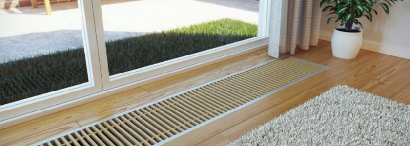

Начать хотелось бы с небольшого вступления. Посмотрите на фотографии ниже. Интерьер с панорамными окнами создает впечатление неограниченного простора. Причем неограниченного ничем, в том числе и приборами отопления! Глаз не цепляется к радиаторам торчащим из пола, нет выступов и поверхностей, которые бы мешали наслаждаться видом. Но как такое помещение отапливается? В чем секрет?
Как это часто бывает – все дело в деталях.
Обратите внимание на небольшие решетки в полу вдоль панорамных окон. Это и есть тема нашего сегодняшнего разговора – внутрипольные конвекторы.
