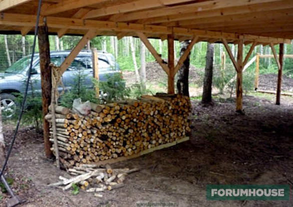

Пока стояла мокрая погода, соорудили навес для хранения стройматериалов и инструмента, а также для сопутствующих работ в дождливые дни.

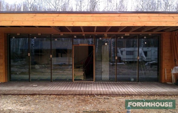

Последним этапом подготовки к зиме стало остекление. Вместо заколоченных пленкой проемов появились полноценные окна. Формула энергосберегающих стеклопакетов – 6topNT/16Cru7040Ar/6m1T/16Cru7040Ar/6topNT. Сами проемы снаружи были уже обналичены и с установленными капельниками. Также на стойки панорамных окон Влад предварительно наклеил упоры (толщина 6 мм).
Панорамные, фасадные стеклопакеты специально были заказаны без профиля, их сначала ставили на подкладки и временно фиксировали. Паз, образованный наклеенными ранее упорами, заполнили MS-полимером, подобранным под цвет дистанционной рамки. После застывания герметика торцы стеклопакетов заполнили монтажной пеной и смонтировали прижимы из доски 94×45 мм, окрашенной в один тон с фасадом.
Оконные стеклопакеты, также без рам, монтировал изнутри на подставки (толщина 10 мм) и упоры в четверть, нарезанные из МДВП. Для уплотнения обмазывал торцы стеклопакетов полимером и устанавливал в проем. После застывания герметика заполнял стыки монтажной пеной. Утепленную сплошную дверь установил еще раньше, стеклянную вместе с окнами. Крепеж типа саморезов и анкеров при монтаже умелец не применял.
