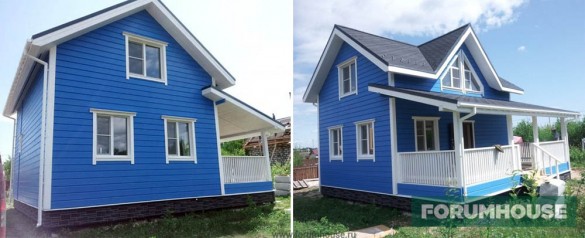

Я долго искал участок и, наконец, нашел то, что мне нужно — 4 сотки в трёх километрах от Симферополя. Т.к. бюджет весьма ограничен, то дом решил «ужать» примерно до 100 кв. м, для чего перекроил проект понравившегося мне каркасника, немного увеличив его площадь. Таким образом из двух комнат на мансарде получилось три.
Общий вид каркасного дома-образца
Примерная планировка дома
Впоследствии проект подвергся кардинальным изменениям, о чём мы расскажем далее. Строиться пользователь задумал своими силами плюс «наёмники» на тяжелые работы. Поэтому остро встал вопрос, из чего строиться в Крыму и по какой технологии.
