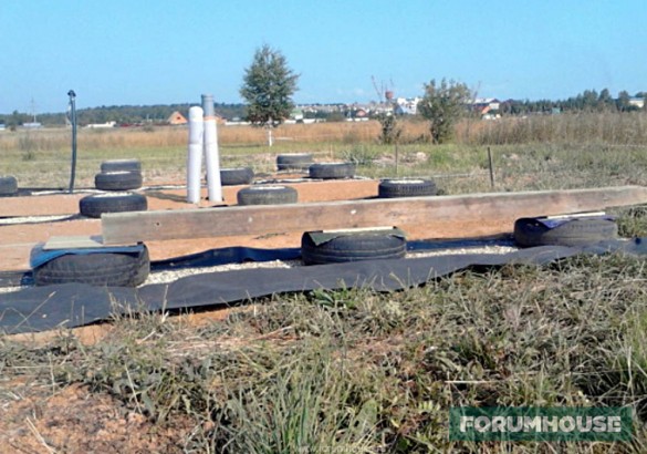

Так как разрешения на строительство к началу самого строительства получено не было, Ciberb отказался от присмотренного изначально свайного фундамента ТИСЕ. Временный домик решили ставить на покрышках, чтобы он не подпадал под категорию капитального строения. Под покрышки выкопал траншеи глубиной 80 см, чтобы минимизировать морозное пучение, а завалинка в дальнейшем будет утеплена.
Перед засыпкой траншей уложил закладную под водопровод – на глубине 1,5 метра, обмотав в несколько слоев утеплителем и пустив греющий кабель. Также проложил ПНД под электрокабель и наружную канализационную трубу, с учетом необходимого уклона к будущему септику.
Для заполнения траншей на Хоттабыче завез на участок щебень и песок, по наружным стенкам крайние траншеи застелил геотекстилем плотности 100 г/м², от заиливания. Между траншеями его же настелил по земле, чтобы предупредить рост травы под домом. Даже приблизительная прикидка показала, что заполнять траншеи только песком и щебнем – далеко от бюджетного строительства, но вовремя на обочине попался бут – вперемешку камни и песок без включений, способных размокнуть и ослабить основание. Этого бута практически хватило на первую траншею, на остальные траншеи бут уже покупал на местной базе, вышло дешевле ПГС. Засыпка послойная, с трамбовкой – на дно 20 см песка, проливал, трамбовал, укладывал куски бута, пустоты заполнял щебнем, штыковал, снова песок, и так до верха, уровень вывел слоем щебня. Участок между траншеями выровнял выбранной землей. Так как вес дома предположительно около тридцати тонн, по подсчетам умельца, бетонирования не требуется – тридцать пять покрышек распределят и передадут нагрузку на плотный грунт.
Автомобильные покрышки радиусом 13 и 14 набрал в шиномонтажной мастерской, их отдают даром и с радостью, укладывал с таким расчетом, чтобы на них приходились стойки каркаса. Покрышки набивал щебнем, отгибая борта, чтобы не оставалось пустот.
В качестве гидроизоляции использовал прорезиненные типографские листы, уровень вывел листами фанеры различной толщины – нарезал на квадраты и уложил, ориентируясь по натянутой нити.

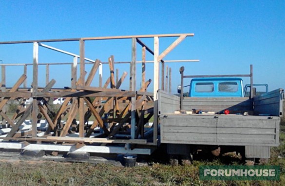

Балки обвязки собирал из доски 150×70 мм и бруса 100×100 мм, на стыках крепил гвоздями и «глухарями», нижнюю обвязку побелил известью.
Собрал каркас коробки, укосины врезал в стойки, в качестве передвижных лесов приспособил Хоттабыча.

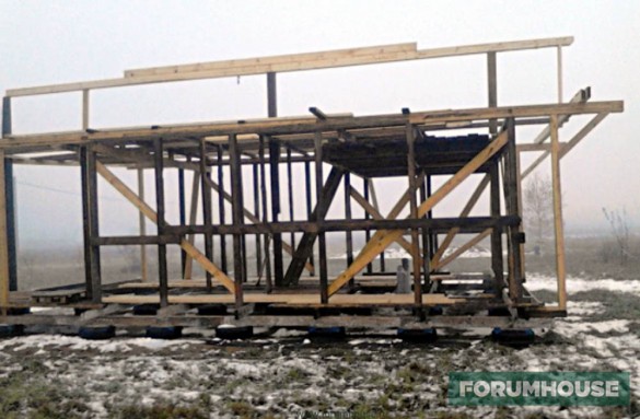

Ciberb
Леса сняты, так выглядят мои полтора месяца трудов и сорок одна тысяча с половиной рублей. Теперь о планах – крыша двускатная, как и в проекте, вылет свеса кровли планируется 80 см плюс толщина тюка 50 см, всего метр тридцать, стропила, думаю, наклонные, из доски 50 мм на 200 мм. Самый большой косяк – отсутствие проекта. Не то, чтоб его совсем не было, я пытался в редакторе набросать, но времени было мало, и метания – то мысли утеплять соломой, то опилом. В итоге проект в голове, есть переделки и неучтёнки.
Следующим этапом установил стойки под коньковый прогон, сделал антресоли под детскую спальню и стойки с укосинами в стене под панорамное окно.
Стройка продолжилась по холодам, осень выдалась холодная, с ранними морозами, что осложнило сборку, но не заставило прекратить, по морозам даже желание делать «перекуры» пропало. Проблему с отсутствием на участке электричества и мгновенной разрядки на холоде аккумуляторного инструмента решил дизельный генератор, который одолжил один из соседей – мир не без добрых людей. Мобильность дизелю обеспечил, опять же, грузовичок, на котором умелец помогал соседям, а они, в свою очередь, выручали его. С одним из таких помощников затянули на верх брус для конька.
Конек сборный, из четырех брусьев 100×150 мм, зафиксированных на «глухари» со смещением стыков, нижний ряд соединял на несущих стойках. Стропильные доски 50×200 мм затаскивал по одной, наживлял, после сборки всей конструкции закрепил окончательно.
В зиму стройка ушла с готовым каркасом и стропильной системой, в целях консервации Ciberb укрыл крышу баннерами, а коробку обернул ветрозащитой.
