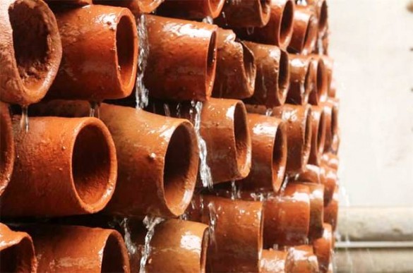

Инженеры рассуждали так: чтобы вписаться в бюджет, надо использовать материалы, которые «валяются под ногами», например, глину. Сама установка работает следующим образом: горячий воздух, выбрасываемый генератором, попадает в испаритель, представляющий собой несколько десятков глиняных трубок.

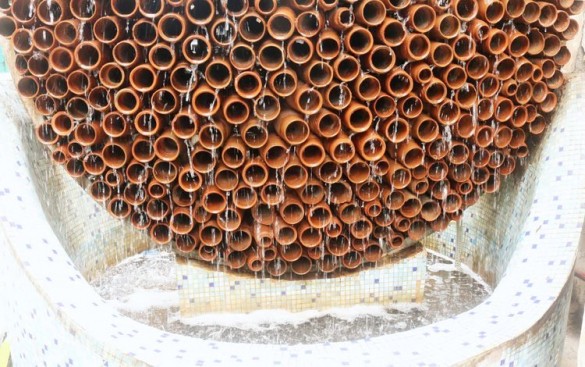

Испаритель всё время, самотёком, охлаждается холодной водой, которая циркулирует в инженерной системе фабрики.
Т.к. глина хорошо впитывает влагу, горячий поток, попадая в трубки, испаряет холодную воду, которая одновременно остужает нагретый воздух.
По результатам испытаний выяснилось, что при температуре горячего воздуха в 50 °C и скорости потока 10 м/с на выходе из испарителя скорость потока падала до 4 м/с, а температура воздуха снижалась до 36 °C.
Причём, глиняный «кондиционер» доказал эффективность работы при дневной температуре воздуха свыше 42 °C, в среднем понижая температуру на 8-10 °C.

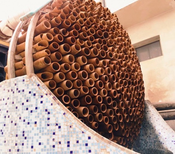

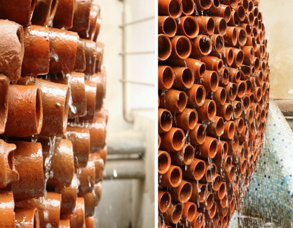

Хотя наш кондиционер выглядит архаично, при его создании мы использовали возможности современной вычислительной техники. Если посмотреть на фото ниже, то видно, что глиняные трубки имеют коническую форму, а также разный диаметр, толщину и длину. Трубки специально смещены относительно друг друга. Кроме этого, сам охладитель, смонтированный в стальной раме, выгнут по дуге. Это необходимо, чтобы воздух из генератора не выбрасывало обратно, а заужение трубок — «сопло», повышает КПД установки. Также мы рассчитали расстояние, на котором нужно расположить испаритель, и его площадь.
