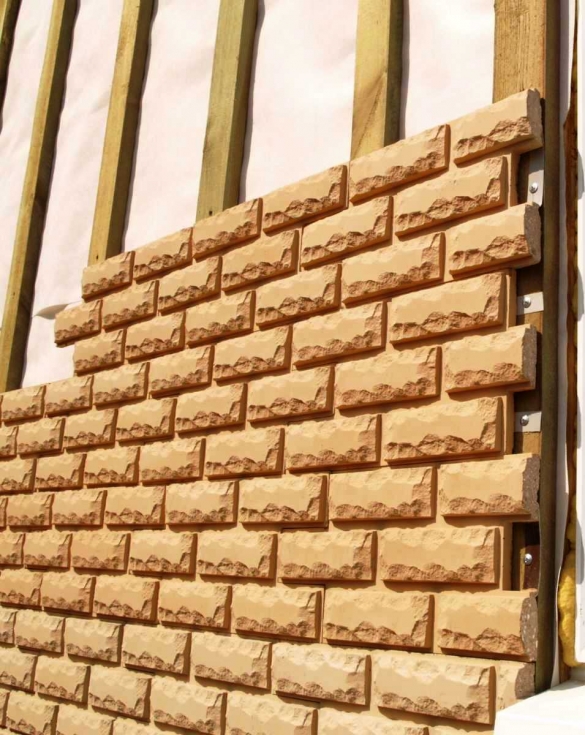

Следующий этап — набивка вертикальной обрешетки (подсистемы) под монтаж фасадной плитки.
Перед тем как набить обрешетку, проверяем, нет ли значительных отклонений стен по вертикали. Если есть, то нужно их нивелировать, набив через небольшие подкладки (по необходимости) обрешётку так, чтобы вывести доски строго вертикально и избежать заваливания плоскости фасада.
Отклонение от вертикали можно проверить обычным строительным отвесом.
Цоколь смонтировали на горизонтальную деревянную обрешетку (вариант с металлическим оцинкованным профилем дороже).
Далее пользователь приступил к «кладке» панелей.
По словам Антона Тарасова, монтаж плитки не вызвал затруднений.
Панели крепятся к обрешетке с помощью монтажных пластин, замоноличенных в «тело» плитки при её изготовлении с помощью оцинкованных саморезов с пресс-шайбой.
Толщина пластины — примерно 0.3 мм, ширина — 1.8 см.
Пластину такой толщины без труда протыкает остриё самореза, который вгоняется в обрешетку шуруповёртом.
Закончив одну стену, перешли к следующей.

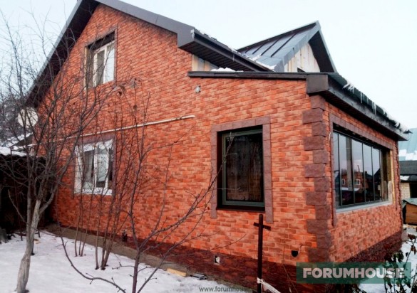

Уже видно, что дом разительно преобразился, у него появилось «лицо».

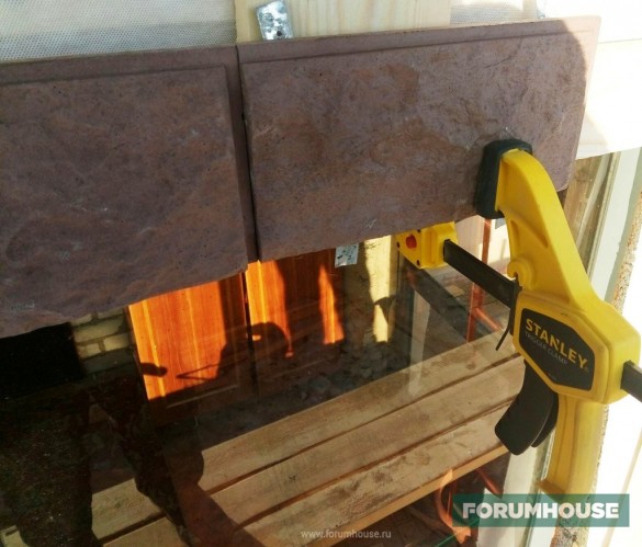

Особого внимания требуют сложные узлы — места под крепление спутниковых антенн, системы видеонаблюдения, оконных элементов.
Антон Тарасов
Под наличники ставили дополнительную обрешетку, доску 10х2,5 см, по периметру окна плитку крепили с выпуском 10-15 мм. «Кирпич» монтировали уже после окон.
Под антенну установили дополнительную обрешетку, плитку засверлили, кронштейн крепили на глухари. При монтаже неоценим универсальный помощник — струбцина.
Итоговый вид дома, отделанного плиткой.
