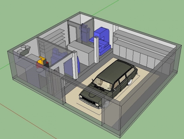

Так как в гараже, скорее всего, все-таки придется уживаться автомобилю (пусть и две недели в году), и складу, и мастерской, и сварочному месту, то его обустройство лучше начать с планирования.
На плане выделяем место для мастерской, автомобиля и оставляем небольшую свободную зону вокруг него.
Рекомендуется сразу прикинуть на плане, сколько места займут стеллажи и полки, как использовать потолок и стены для хранения предметов, продумать необходимость смотровой ямы или подъемного устройства. На верстак или станки закладывайте их тройную площадь – то есть, свободное место рядом с верстаком должно равняться его двойной площади.

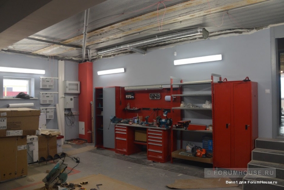

На FORUMHOUSE легко можно встретить человека, с огромным уважением и трепетом относящегося к своему гаражу, но Benn1 можно называть профессиональным гаражеустроителем. Он четверть века руководит компанией, комплектующей инструментом и авторемонтным оборудованием автосервисы, дилерские центры и т.п. Когда дело дошло до создания собственного автогнездышка, то получился гараж премиум-уровня. На FORUMHOUSE вы сможете узнать, как этот гараж 8х8 метров строился и оснащался инженерными коммуникациями, а мы остановимся на его интерьерах.
По плану, в гараже должна быть инструментальная зона и место для размещения двух автомобилей. Смотровой ямы нет, но в случае необходимости «под настроение» предполагается ремонт снегоуборочника, газонокосилки, моторной лодки.
Уже по фото видно, что деньги на этот проект были потрачены нешуточные. Владелец гаража считает этот показателем высокой гаражной культуры.
Benn1
Я ни в коей мере не призываю брать кредит или на последние деньги затаривать автодом. Но в стране большая туча крепких домохозяйств и зачастую заходишь в дом: 400 м², качественная мебель, дорогой ремонт, импортная сантехника, полный фарш бытовой техники и загаженный гараж с каким-то самопальным деревянным верстаком или сопливыми полками.
И действительно – покупка кухни от 200 000 рублей для любительницы готовить для нас в порядке вещей, а попытку потратить половину этой стоимости на обустройство автоберлоги мы воспринимаем, как блажь, игрушки и расточительность.

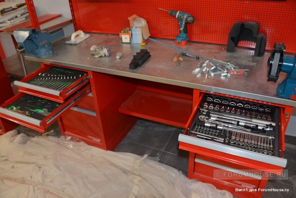

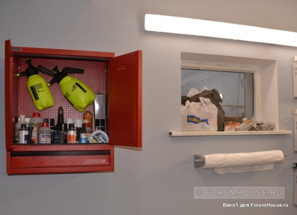

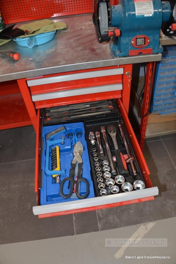

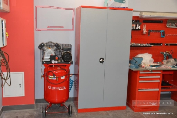

Benn1 скомпоновал наполнение гаража на основе профессиональной мебели для автосервисов. Сейчас у него в гараже стоят: двухтумбовый верстак, шкаф для хранения инструментов, навесной шкаф для хранения инструментов, открытый стеллаж, раздевальные шкафы. Поскольку в доме есть специальная комната с выходом во внутренний двор для хранения садовой бензотехники, в гараже она стоять не будет.
Вот несколько лайфхаков от владельца этого многофункционального гаража.
Перфорированная панель, на которую можно вешать крючки для всего полезного; а также баллончики, бумагу, отверткодержатели и т.п. Развешиваются только наиболее востребованные инструменты, все остальное убирается в стол или ящик, там оно будет и целее, и чище.
Benn1
Я не сторонник размещения всего инструмента на панели. Если вы профи, и вам инструмент нужен на каждый день, тогда да, может, оно и стоит того, а накупить гору инструмента и развесить ее для красоты и редко пользоваться - не лучший вариант, через полгода это все зарастет пылью.
Бумажные полотенца рядом с ящиком для инструментов - отличное, хотя и неочевидное решение для тех, кому надело вечно искать по всему гаражу тряпку. Единственное: для гаража не подходят мягкие кухонные полотенца, ими не сотрешь с рук масло и грязь. Нужны специальные технические полотенца, они более жесткие и толстые.
Стул на колесиках - еще одна вещь для улучшения гаражной жизни.
Пневмопылесос – подключается к сжатому воздуху и работает, как пылесос. Он не заменит нормальный аппарат, но по-быстрому убрать с верстака стружки и опилки может.

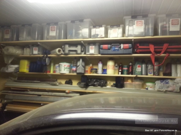

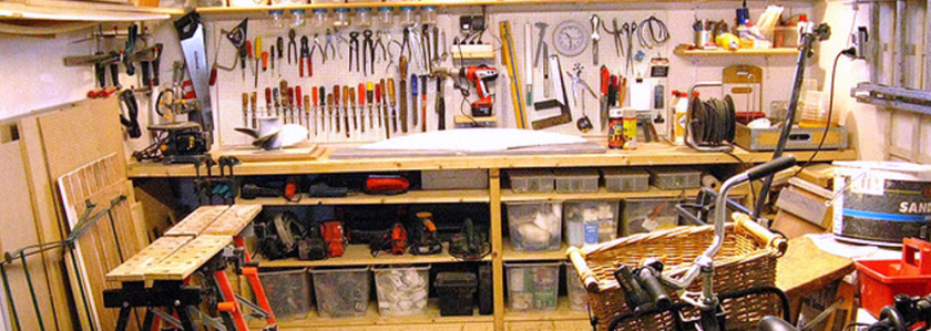

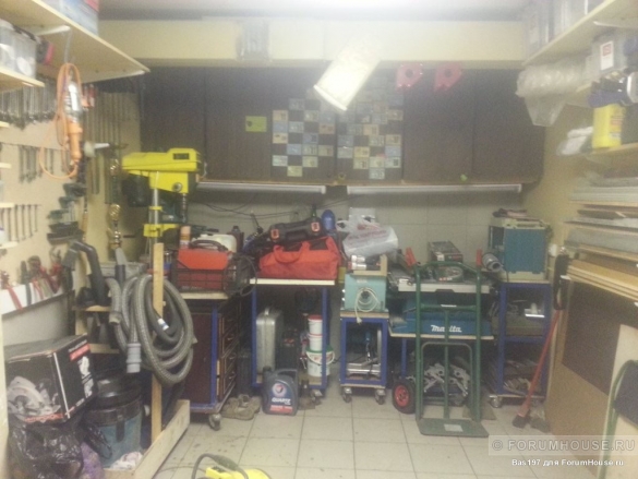

Bas197 оборудовал мастерскую в теплом гараже площадью всего 16 метров – поскольку пространство небольшое, организовано оно было максимально эффективно. Со временем интересы участника нашего портала стали заметно смещаться от автомобиля в сторону столярных работ и организации мастерской.
Bas197
Лет 8-10 назад у меня и в мыслях не было купить в гараж какой-нибудь новый кронштейн, светильник или, упаси бог, пластиковую коробку за 500 руб. Уголка много, сварка есть, на помойке ДСП от советских стенок всегда в избытке. Но время шло, отношение менялось, столярка стала мне намного интереснее, нежели замена рулевых тяг и амортизаторных стоек в собственном автомобиле. И теперь, не побоюсь этого слова, я начал получать удовольствие от самого процесса организации мастерской, а не только от ее функционала.
За годы своей жизни мастерская неоднократно переделывалась.
Bas197 всегда был против того, чтобы тащить в гараж старую мебель, другое дело – сделать новую мебель из ДСП от старой, которой полно на любой свалке.

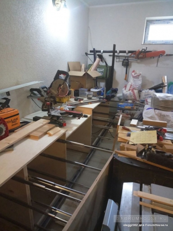

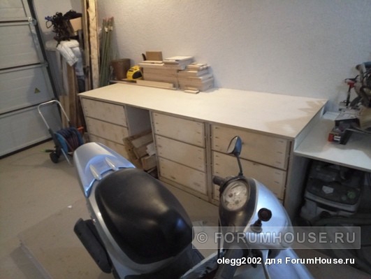

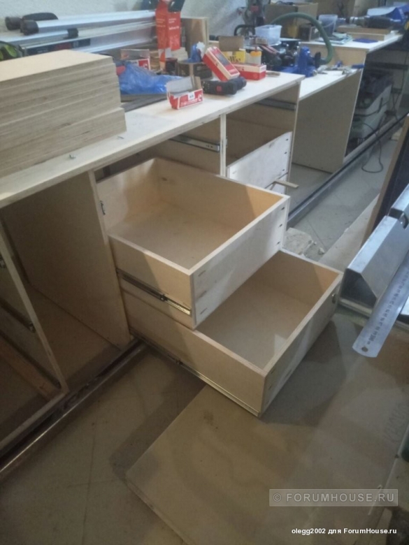

Посмотрим еще один многофункциональный гараж, от olegg2002. Здесь все сделано с большим уважением к себе, своему автомобилю и своим столярно-слесарным увлечениям.

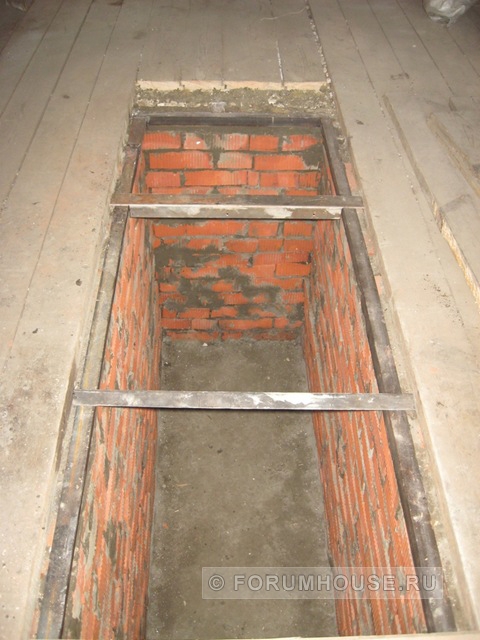

Несмотря на то, что любителей самостоятельно делать ремонт автомобиля становится все меньше, они все же есть. Тут, кажется, многое зависит от уровня смотровой ямы.
Дубина ВасилийУчастник FORUMHOUSE
Смотровая яма может быть просто пространством межу колеями, а может – почти полноценным подвальным помещением с возможностью через отверстие в перекрытии осуществлять ремонт автомобиля.

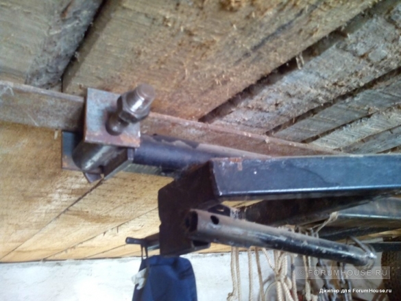

Модератор-консультант FORUMHOUSE Джипер буквально на коленке, из того, что было под рукой, сделал приспособления, расширяющие складские возможности его гаража.
Так, раму с колесами прицепа мотоблока повесил до следующего сезона к двутавру, проложенному по потолку для создания антресолей.
Джипер
Ничего особенного, но можно снимать и подвешивать одному. Подкатываем раму под первое, шарнирное крепление, поднимаем и крепим дышло к шарнирному подвесу, затем поднимаем и закрепляем другую сторону (с колесами). Снимаем в обратном порядке.

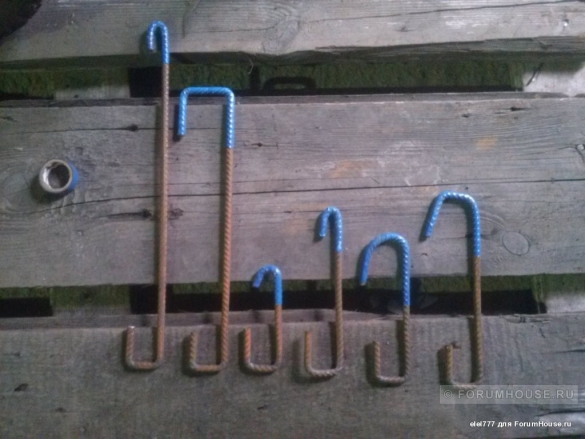

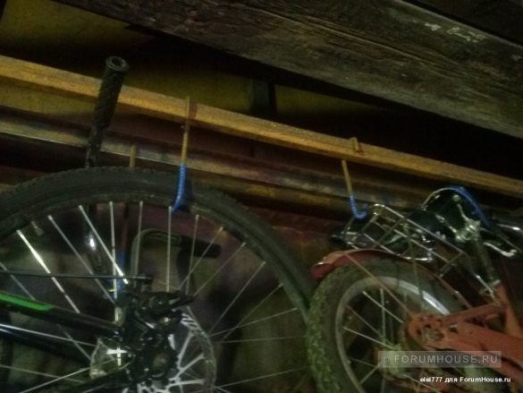

elel777 повесил к потолку гаража велосипеды детей.
elel777
Сначала хотел использовать 25-й уголок (углом вниз), но все-таки взял остатки трубы 20х40 на ребро, так жестче. Получилось 2 перемычки по 2300 мм (на одну - 2 велосипеда). Примерялся, подвязав велосипеды проволокой (по очереди), далее делал крючки из 8 мм арматуры и перевешивал на крючки. Ту сторону крючков, которая цепляется за велосипеды, обмотал изолентой.

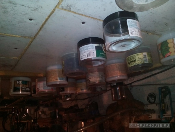

Как мы ни стараемся, объемы хранимого в гараже будут расти, и тогда важно использовать все поверхности. Участник нашего портала Eschneider к полкам в гараже снизу привинчивает прозрачные банки из-под кофе и гель-мыла. В таких герметичных емкостях шурупы не ржавеют и, главное, всегда на виду.

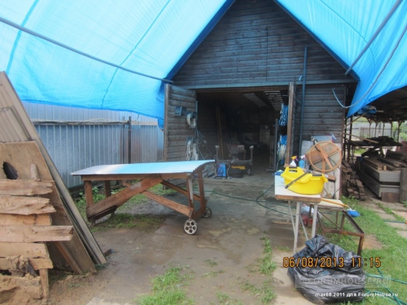

Каким бы многофункциональным ни был гараж, место под сварку большинство участников нашего портала оборудуют отдельно, под навесом перед гаражом, ибо «нефиг хренью дышать».
Испробовав разные варианты навесов, max68.2011 нашел идеальное решение: тент из садово-строительного магазина + одна труба 50 мм (в коньке) + две трубы 3/4" по 5 м и четыре трубы 1/2".
max68.2011
Тент за три года менял пока один раз (разошёлся по шву).
