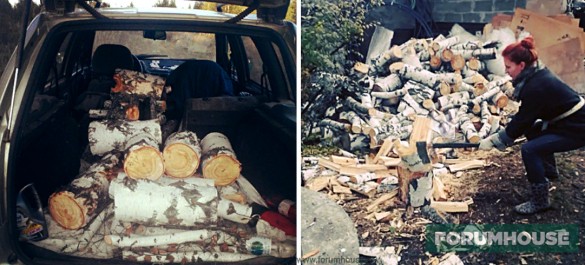

Из-за отсутствия утепления, как на первом этаже, так и в перекрытии второго, а также ветхих окон, тепло из дома выдувало в прямом смысле слова. Поэтому, несмотря на топку дровами трижды в день и привлечение переносных обогревателей, по морозам теплом в доме считалась температура в +15⁰С. На вторую зиму финансовое положение подвигло купить бензопилу известной марки и приобщиться к самостоятельной заготовке дров, благо, поваленного березового сухостоя в ближнем лесу хватало. За отопительный сезон через девичьи руки прошло 45 м³ дров.
