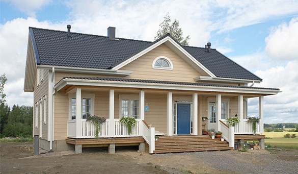

При выборе кровельного материала в экостиле обратите внимание на металлочерепицу  KHAKITILE с матовой бархатистой или шелковой поверхностью в темных оттенках черного, коричневого, серо-коричневого, графитового, бордового, кораллово-красного или цвета хаки.
Благодаря матовому блеску и текстурированной поверхности любой оттенок приобретает глубину, а поверхность становится приятной на ощупь.
Металлочерепица имеет 3D профиль Монтеррей и благодаря фигурному  резу передней кромки при монтаже позволяет скрыть поперечный нахлест листов, что создает ощущение монолитности кровли.
На фото - крыши домов по проекту Оптимум от компании УЛЬТРАСИП.
