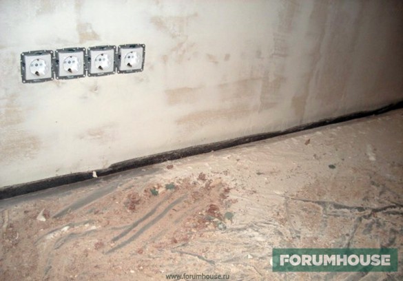

MadDog2015 Участник FORUMHOUSE
Занимаюсь ремонтами, цель – собирать строительную пыль, мелкий мусор: опилки, кусочки штукатурки, крестики для плитки, саморезы и т. п.
И тут десять раз порадуешься, что однажды купил мощный хозяйственный пылесос. При некоторых видах ремонта возможность подключения пылесоса к электроинструментам также выходит на первый план.
Bugai Участник FORUMHOUSE
Я штробил целый день, т. е. уставал я штробить (перекуривал). Пылесос выжил. Ну и делал уборку им, крупное сгреб лопатой, остальное собрал пылесосом.
Работа пылесоса прямо во время ремонта локализует очаг пыли, она не распространяется по всей квартире. Кстати, бытует мнение, что для сбора бетонной пыли нужен только очень дорогой и именно промышленный пылесос. Но опыт участников нашего портала показывает, что недорогие, но качественные хозяйственные пылесосы вполне справляются с этой задачей.
