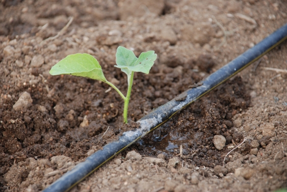

Частый полив без удобрения снижает сахаристость арбуза. Поэтому со второй половины лета арбузы рекомендуется поливать всего раз в две недели. Если хотите получить действительно сладкий арбуз, соблюдайте следующие требования: вода для полива должна быть теплой (+22 - +30°С), по 10 литров на квадратный метр арбузной плантации.
Всего за весь вегетационный период арбузы поливают пять-восемь раз. За две недели до созревания полив прекращают полностью, в дождливую погоду растения прячут под пленку, стекло, сотовый поликарбонат.
Батончик Участник FORUMHOUSE
На сахаристость влияет очень полив арбуза в период его созревания: в августе я ограничиваю полив, можно сказать, что вообще не поливаю, а если уж идут дожди, то накрываю пленкой.
В начальном периоде, после высадки рассады в грунт, тоже мало поливаю, примерно раз в неделю, чтобы корни шли не по поверхности, а глубже. Когда на растении появляются женские цветки - полив увеличивается до двух раз в неделю.

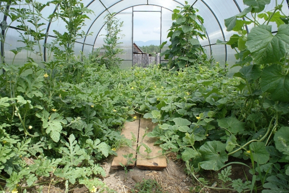

Когда температура воздуха падает ниже -15 градусов, рост и развитие арбузов начинает задерживаться. Поэтому для гарантированного результата многие выращивают арбузы в теплице.

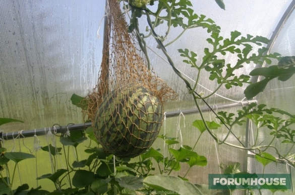

При теперешнем климате без укрытия невозможно вырастить бахчевые никак. То дожди заливают, то заморозки, то ветра...
Обращаем ваше внимание, что кулисы сеют именно осенью. Они нужны для защиты совсем молодых растений, то есть, должны уже вырасти к моменту высадки арбузов в открытый грунт.

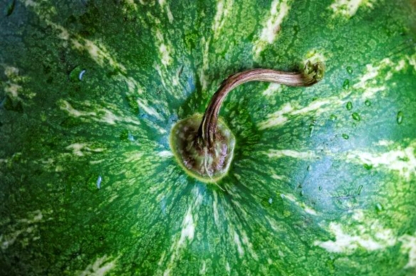

В отличие от многих других культур, арбузы не способны к дозариванию. Они должны дозреть на огороде. Мы рассказывали и показывали, как определить спелый арбуз по усику и лопаточке, кроме того, можно постучать по плоду (у спелого арбуза будет «полый» звук) и внимательно рассмотреть плодоножку: у спелого плода она утончается.

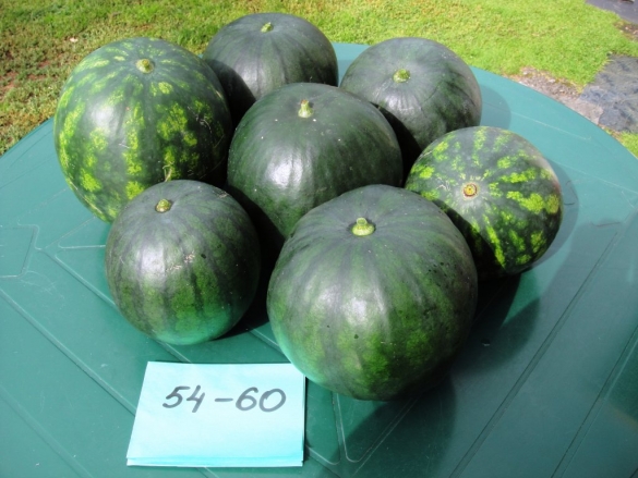

Имбар - самый вкусный на моей бахче. Главный минус: плод долго зреет, 50-55 дней.

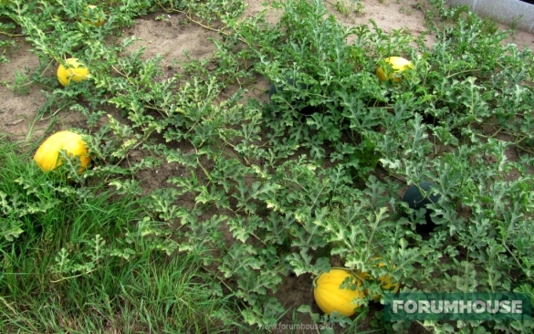

Сладкими даже в самое неарбузное лето, по отзывам участников FORUMHOUSE, получаются сорта: Леди, Голден тайгер, Подарок солнцуF1, Саги, Думара, Золотистый. Всегда хорошо удаются «принцы», хотя эти сорта лучше для теплицы, чем для ОГ.
Lena13
Принц Датский очень сладкий арбуз! Только корка у него толстовата.
