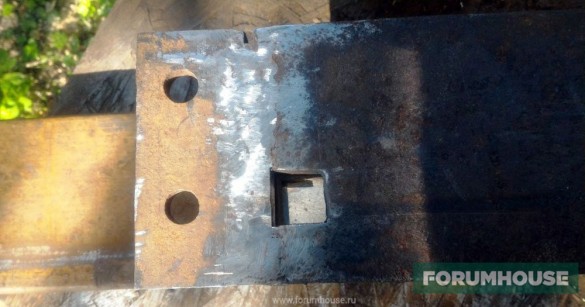

ДИМДИМ
Сделав заготовки, я приступил к сборке наковальни и попытался соединить все детали вместе. Т.к. рельс попался кривой, детали соединить не удалось. Выручил меня мой друг и пользователь портала Movik.
Участник FORUMHOUSE предложил ДИМДИМ собрать наковальню на станине, в качестве которой приспособили стальной противовес от лифта. Как автор идеи, Movik сварил все детали в единую конструкцию.
Следующий этап - изготовление в «хвосте» наковальни квадратного отверстия, необходимого для закрепления разнообразных приспособлений — оправок, скоб, вилок для гибки и конусов, хвостовик которых имеет такое же сечение как «приёмное» отверстие.
При самостоятельном изготовлении наковальни умельцы делают «квадрат» по-разному. Отверстие прожигают сварочным аппаратом, высверливают и затем дорабатывают напильником. Пользователь упростил себе задачу — взяв «болгарку», он вырезал в рельсе паз, а затем приварил к торцу уголок, сделанный из Т-образной направляющей от лифта.
В собранном виде наковальня приобрела следующий вид.
Также пользователь сделал набор приспособлений для наковальни.

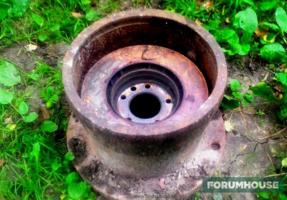

Примерно определившись с конструкций горна, пользователь снова полез в «закрома» и откопал там переходник со стальной трубы на чугунную, который использовался, как мангал.
Размеры приспособы:
  • диаметр – 35 см;
  • высота – 35 см.
Внутри переходник выглядит, как труба с полочкой. Пока ДИМДИМ думал, что вставить в трубу, чтобы получилось настоящее «горновое гнездо», снова пришел Movik и принёс тормозной диск от внедорожника, который идеально подошел к трубе.
Дальше в ход пошли комплектующие, которые используются для монтажа водопровода. Это — тройник «двухдюймовка», муфта и обрезок трубы, выуженный из-за сарая. Все «богатство» состыковали, а Movik сварил.
На этом этапе самодельный кузнечный горн стал походить на законченный предмет.
Осталось только приделать зольник. На эту роль пустили кронштейн от полотенцесушителя, который приварили к трубе в виде клапана.
