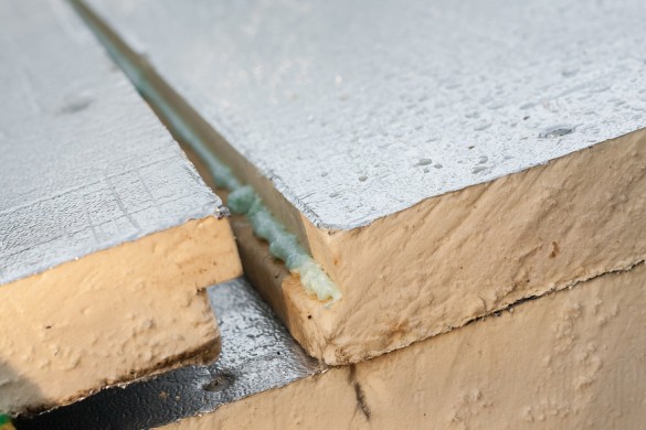

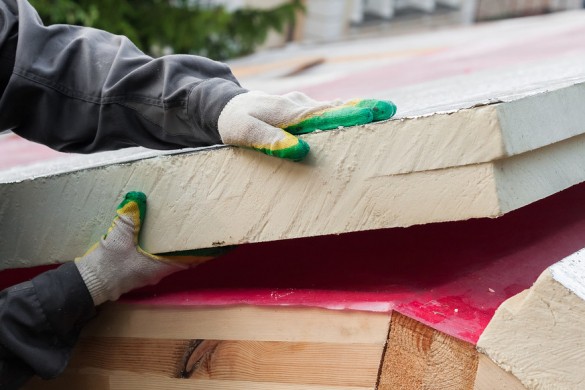

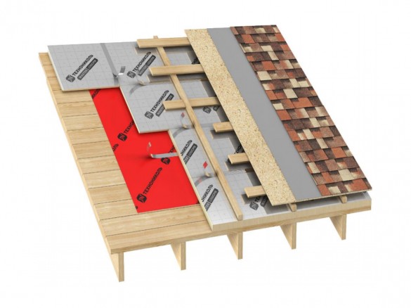

Особенностью системы является наличие непрерывного теплоизоляционного контура из лёгких и прочных теплоизоляционных плит на основе вспененного полиизоцианурата (PIR) марки LOGICPIR.

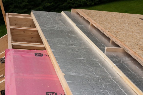

Многослойный пирог скатной крыши монтируется поверх стропильных ног. Благодаря такому способу монтажа снижается уровень теплопотерь и уменьшаются расходы на отопление. Также упрощается и сам монтаж, исключающий подгонку утеплителя под шаг стропильных ног.
Прочное алюминиевое покрытие плит LOGICPIR, позволяет отказаться от гидро-ветрозащитной мембраны, так как при проклейке стыков плит герметизирующей лентой получается непрерывный гидронепроницаемый слой, который надёжно предохраняет всю конструкцию от увлажнения.
Стоит отметить, что использование плит LOGICPIR не только обеспечивает уменьшение толщины теплоизоляции, но и за счёт меньшего веса снижает нагрузку на несущие конструкции. Что позволяет выдерживать новые требования по снеговой нагрузке без дополнительного усиления.

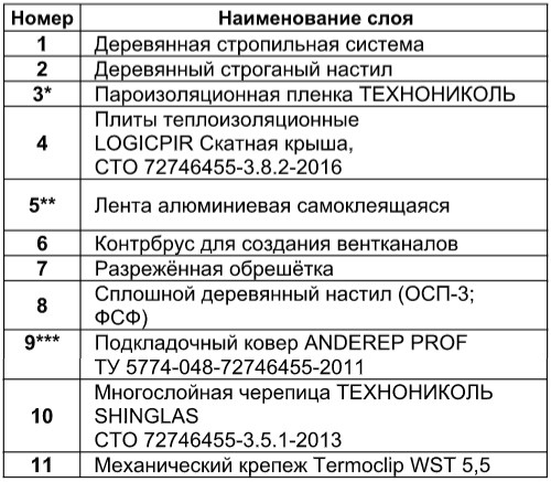

Состав системы
* альтернативный материал - Пароизоляция ТЕХНОНИКОЛЬ AirGuard® Sd5
** альтернативный материал - лента гидроизоляционная самоклеящаяся битумно-полимерная NICOBAND
***альтернативный материал – Подкладочный ковер ANDEREP GL. Подкладочный ковер ANDEREP ULTRA обязателен к применению на всех карнизах и ендовах.
