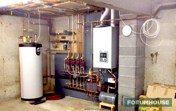

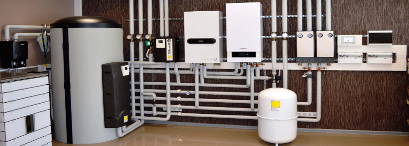

Рентабельность временной радиаторной системы отопления на базе электрокотла

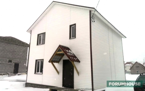

Разобравшись с теорией, переходим к практике. Интересен опыт пользователя портала с ником Gennady71 по устройству, как говорилось выше, с прицелом «на будущее», временной схемы отопления на базе радиаторов и электрического котла.
Gennady71 Участник FORUMHOUSE
Я строю дом площадью в 120 кв. м. Подал заявление на подключение магистрального газа. Пока всё делается, а процесс это долгий, решил, чтобы иметь возможность работать в доме зимой, делая электрику, смонтировать временное отопление. Думаю пустить по первому этажу однотрубную разводку, повесть радиаторы отопления и установить электрический котёл на 12 кВт.
По словам пользователя, в дальнейшем в постоянную систему отопления будет установлен газовый котёл на 24 кВт, а в случае необходимости можно из однотрубной системы сделать двухтрубную. Смонтировав систему, Gennady71 в целом остался доволен работой такой схемы отопления.
Gennady71
Все установленные батареи прогреваются с одинаковой скоростью. Ощутить, приложив к первой и последней батарее руку, разницу температур практически невозможно. Температуру теплоносителя держу около 40 градусов, если поднять до 60, то становится слишком жарко, т.к. погода ещё не очень холодная.
При температуре, которую показывает термометр, лежащий на подоконнике, в + 15 °С пользователь снизил температуру теплоносителя до 35 градусов.
Выгода от электрокотла ощутимее при наличии ночного (более дешёвого) тарифа. В этом случае можно дополнить временную систему отопления буферной ёмкостью – теплоаккумулятором (а он впоследствии пригодится) и греть в нём воду ночью, а днем использовать запасённое тепло и тем самым уменьшить расходы на отопление.

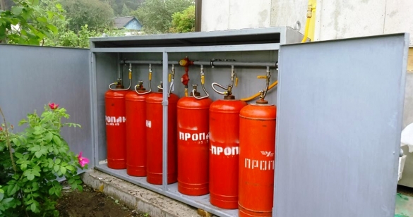

В случае отсутствия достаточной выделенной электрической мощности и невозможности установки электрического котла, начинающим застройщикам приходит в голову следующая мысль: а что, если сделать временную систему отопления на сжиженном газе, подключив к котлу газовые баллоны? Наш портал подробно освещал этот вопрос в статье об особенностях отопления загородного дома сжиженным баллонным газом.
Если кратко резюмировать опыт, то рассматривать этот способ можно только в одном случае — других альтернатив нет, дом имеет относительно небольшую площадь (до 100 кв. м, а оптимально не больше 50-70 кв. м), хорошо утеплён, а в перспективе ожидается подключение магистрального газа.
В других случаях нужно 10 раз подумать, а стоит ли связываться с подобной отопительной системой и постоянно ездить на АЗС для заправки баллонов с газом. Но есть и другой вариант экономичного временного отопления с использованием пропана-бутана.

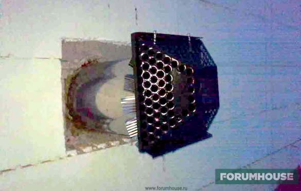

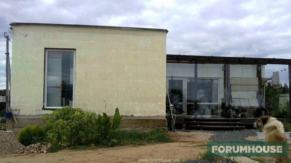

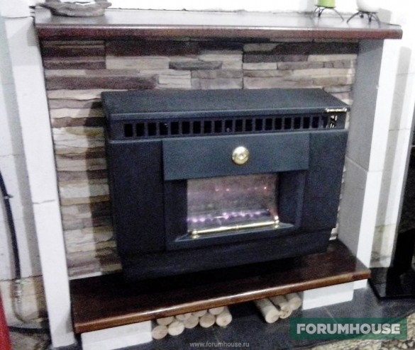

РусланМ Участник FORUMHOUSE
Я построил дом из несъёмной опалубки площадью в 100 кв. м. Дом хорошо утеплён – 10 см пенопласта в стенах и 25 см в полу и потолке. Получился термос. Когда возник вопрос, как временно отопить первый этаж, то я задумался. В итоге остановился на варианте отопления газовыми конвекторами (2 шт.), а в дальнейшем буду делать полноценную систему отопления. Первый этаж теплый пол, второй — радиаторы.
Интересны критерии, по которым пользователь выбрал этот вариант отопления:
  • Меньшие затраты средств на монтаж системы, чем вариант с жидкостным отоплением.
  • Возможность самостоятельной установки газовых конвекторов без привлечения специалистов.
  • Простота устройства системы. Конвекторы работают по принципу «поставил и забыл». Оборудование само включается и выключается, поддерживая установленную температуру. Для работы конвекторов не требуется электричества, а также нет необходимости монтировать трубы отопления, вешать радиаторы и т.д.
  • Быстрый выход системы отопления на рабочий режим и экономичность работы.
По словам пользователя, 1 баллона с газом хватает на 10 дней работы конвектора. Также в доме от сжиженного газа работает водогрейная колонка в ванне и кухонная плита.

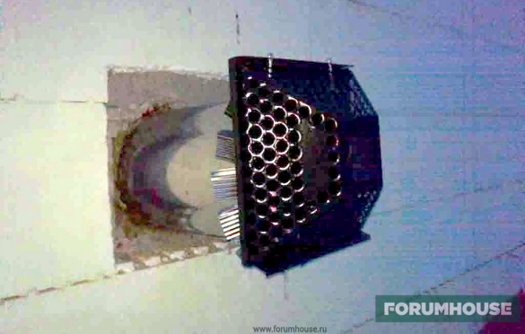

РусланМ
Конвекторы сразу нагревают воздух. Выхлопные газы отвожу через коаксиальный дымоход, выведенный через стену. Через него также забирается воздух для горения. Баллоны с газом стоят на улице в утепленном шкафу.
Приведём затраты на этот способ отопления. Первый конвектор отапливает комнату площадью 50 кв. м, причём помещение имеет большую площадь остекления. 1 баллона хватает примерно на 7 суток при минусовой температуре. При морозе в -35 °С 1 баллона хватает на 5 суток, при выставленной температуре, которую должен поддерживать конвектор в комнате, + 28 °С.
Второй конвектор (мощность 3 кВт) отапливает другую комнату, площадью 25 кв. м, также имеющую большую площадь остекления. Баллона хватает на 12 дней работы и на 9 дней в сильные морозы, при выставленной температуре + 23 °С.
Важный нюанс: конвекторы стоят не под окнами, а датчик, который измеряет комнатную температуру и даёт команду на отключение, должен быть сориентирован таким образом, чтобы измерять температуру в самом холодном месте.
У пользователя это место находится у самого пола.

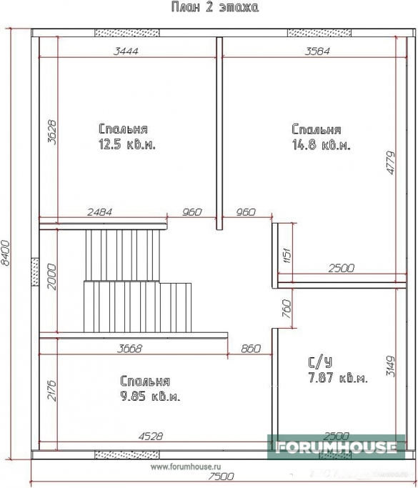

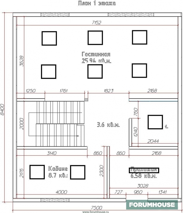

Ash032 Участник FORUMHOUSE
Площадь дома 120 кв. м. Здание стоит на винтовых свах. На момент испытания системы отопления, в 2014 году, в доме производилась внутренняя отделка. Кроме электроконвекторов, другого оборудования практически не включалось, поэтому замеры, можно сказать, точные.
Система отопления состоит из 1 обогревателя, повешенного под потолок в прихожей. 9 штук стоят на первом этаже — 6 штук в зале, 1 в ванной комнате и 2 в рабочем кабинете.
На втором этаже повешено 10 «инфракрасников». По 3 штуки в больших спальнях, 2 штуки в третьей, маленькой спальне и 2 в ванной комнате.
Обогреватели ставились не сразу, а по мере накопления средств.
Совокупная мощность всего оборудования – 8.3 кВт. Работают обогреватели не постоянно, а по команде термостатов. Всего на покупку обогревателей и термостатов пользователь потратил 50 тыс. руб. (цены здесь и далее указаны за 2014 год).

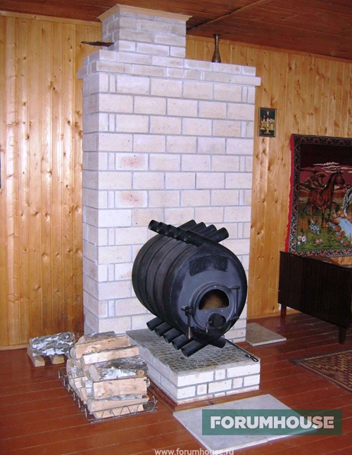

Рассказ о временных системах отопления будет не полным, без упоминания твердотопливных печей. Не рассматриваем каменные печи, как требующие больших финансовых затрат, подготовки основания, заливки фундамента и т.д. Приведём пример хорошо зарекомендовавшего себя временного решения по отоплению загородного дома на примере твердотопливной печи.
Konstantin Пользователь FORUMHOUSE
Я слышал только положительные отзывы о данных печах. Работают они по принципу обычной конвекции, имеют высокий КПД, не сложны в эксплуатации. Это хороший «дачный» вариант.
Traks Пользователь FORUMHOUSE
У меня такая печь рассчитана на обогрев площади в 200 кв. м, но отапливаю только 70 кв. м. На мой взгляд, эта печь хорошо подходит для быстрого прогрева помещения, но не рекомендую её ставить в спальне. Также она очень чувствительна к высоте и чистоте дымовой трубы.
По словам участницы портала с ником rodinad, печь нагревала помещение объёмом в 50 куб. м с -7 °С до + 15 °С за 1 час. Если печь как следует «раскочегарить», то можно повысить температуру до + 40 °С. Ночью в печь закидываются толстые поленья, и она «загоняется» в режим тления, чтобы поддерживала температуру до утра.
Гари Пользователь FORUMHOUSE
Я давно пользуюсь этой печкой и всем доволен. Из недостатков отмечу выброс дёгтя на крышу и накопление отложений в дымоходе, которые могут периодически воспламеняться. В морозы -25 °С печь прогревает дом до + 18 °С за 4-5 часов, затем всё перекрываем, и на одной закладке печь работает от 10 до 12 часов, потом ещё час остывает. По сравнению с соседями, у которых стоят другие типы печей, расход дров у нас примерно в 1.5 раза меньше. Если нет газа, а соляркой топить дорого, то, думаю, это оптимальный вариант.
