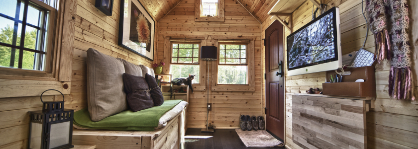

Планировка мини-дома всегда непривычно компактная, но одновременно оригинальная и удобная благодаря нетипичным архитектурным находкам и дизайнерским решениям, учитывающим все современные тенденции. Даже на летней даче квадратные метры должны использоваться по максимуму, но не в ущерб удобству.
eglis Участник FORUMHOUSE
Можно сделать антресоль в рабочей зоне. Там все равно все время сидишь, так что смело можно делать низ на отметке 1.7-1.8 метра, и еще 0.6-0.7 метра останется сверху - вот и спальное место дополнительное. Ну, и раскладной диван в кухне-столовой.
Проект мини-дома часто предусматривает большие окна для ощущения простора и единения с природой, так как он часто продолжается ухоженным участком и красивым ландшафтом.

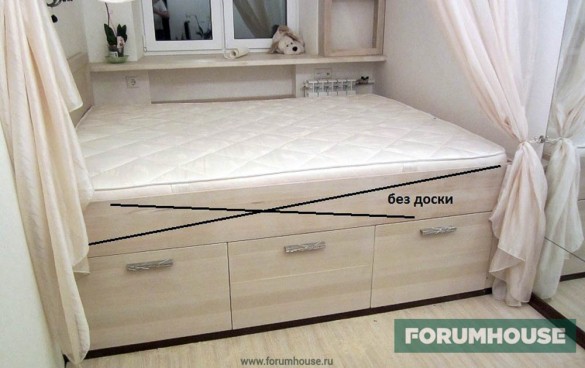

Или вот интересное решение организации подкроватного пространства:
AlexMorales Участник FORUMHOUSE
Из всех рациональностей я пока решил применить только высокую кровать (около метра, наверное, высотой), а под ней сделать склад. При низкой кровати уж очень много над ней места пропадает.
