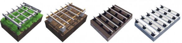

Фундамент и каркас террасы должны соответствовать соответствовать следующим требованиям:
  • прочность (с запасом);
  • защита от насекомых и гниения;
  • устойчивость к температурным перепадам и движению грунтов;
  • ветровым нагрузкам в случае строительства террасы на эксплуатируемой кровле;
  • уклон – 1 см на 1 метр.
Край террасной доски должен выступать за лаги не более чем на 5 см. По всей площади должны быть проделаны отверстия (продухи), обеспечивающие свободную циркуляцию воздуха. Для монтажных работ требуется привлечение специалиста в том случае, если строительство выполняется на большой высоте, крутом склоне, а также поверхности с низкой несущей способностью. Не обойтись без помощи профессионала при монтаже сложных конструкций, например, клумб или джакузи. При выполнении строительных работ необходимо учитывать правила размещения коммуникаций, строительные нормы и другие ограничения.
