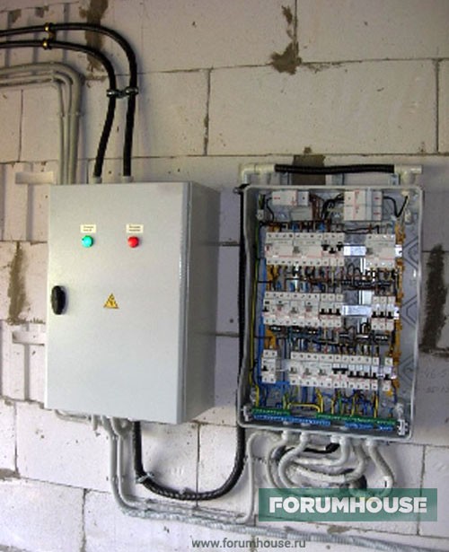

Организация точки ввода
В процессе подключения от уличного щита учета электроэнергии (ЩУ), расположенного на отводной опоре ЛЭП, к распределительному щитку (РЩ), смонтированному в помещении, ведется кабельная линия (подземная или воздушная).
В щите учета (ЩУ), зачастую, находится только вводной автомат и прибор учета электроэнергии. В распределительный щиток (РЩ), который устанавливается непосредственно в доме, монтируются автоматы защиты, устройства защитного отключения и другие элементы, о которых речь пойдет ниже.
В отдельных случаях оборудование для ЩУ и РЩ может быть установлено в одном корпусе.
Рабочие параметры оборудования, устанавливаемого в щиток учета, его перечень и количество – все это должно быть прописано в проекте электроснабжения (или, по крайней мере, должно быть рассчитано профильными специалистами). Но есть требования, которые предъявляются непосредственно к конструкции электрического щита.
Сергей Савельев Руководитель технического отдела Группы Legrand в России
Конструкция электрического щитка должна обеспечивать удобство подвода питающего кабеля, в нем должны присутствовать нулевые шины и шины заземления. При этом электрический щит должен обладать внутренним пространством, достаточным для размещения многочисленных отходящих кабелей, и его запасом, необходимым для возможного расширения и модернизации электроустановки.
Добавим, что корпус щитка должен быть устойчив к воздействию огня или быть изготовлен из самозатухающего материала. При этом он обязан надежно защищать встроенное оборудование от возможных повреждений. Против предумышленных повреждений поможет встроенный в дверь или ручку щитка замок, а защиту от воздействия пыли и влаги гарантирует указанная в спецификации степень защиты IP. Если щиток предполагается установить на улице или в помещении, где необходима повышенная защита от влаги, пыли и механических повреждений, то лучше отдать предпочтение щиткам класса IP65 –IK09.
Для того чтобы в процессе подключения избежать разногласий со специалистами энергоснабжающих компаний (требования которых зачастую противоречат друг другу), одновременно с архитектурным проектом следует разработать и согласовать проект электроснабжения.
Если точка подключения организована в соответствии с требованиями согласованного электропроекта, проблем в процессе подключения и дальнейших проверок со стороны контролирующих организаций у владельца участка, как правило, не возникает. Следовательно, труд, связанный с установкой и комплектацией электрического щитка, не окажется напрасным.

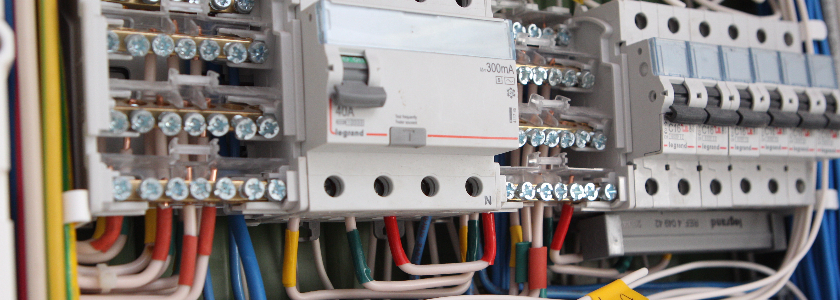

Противопожарное УЗО
Противопожарные устройства защитного отключения призваны защищать от пожара.  В качестве противопожарных УЗО используются устройства, срабатывающие на номинальный дифференциальный ток – от 100 до 300мА. Это довольно большая уставка, и она не позволяет защитить человека от поражения электрическим током. По этой причине отдельные группы потребителей оснащаются дополнительными (более чувствительными) УЗО.
В последнее время широкое распространение получили селективные противопожарные УЗО.
Сергей Савельев
Тип «S» (селективное УЗО с задержкой срабатывания) – предназначено для того, чтобы при замыканиях на землю в линиях (например, в линиях розеток) срабатывали только нижестоящие УЗО конкретной линии, а противопожарное УЗО на вводе продолжало работать, питая исправные участки электропроводки.
Кросс-модуль
В современных системах электроснабжения часто используется несколько групп электрических потребителей (розеточная группа, осветительная и т. д.). И для того чтобы между различными группами распределить электроэнергию, поступающую в щиток от вводного кабеля, на DIN-рейку рекомендуется устанавливать модульный распределительный блок (кросс-модуль). Кросс-модуль позволяет ввести в щиток один проводник, рассчитанный на большую нагрузку, и получить на выходе несколько линий меньшего сечения (которое зависит от нагрузки на ту или иную группу потребителей).
Помимо этого, установка кросс-модуля обеспечивает надежность электрических соединений и упрощает процесс подключения дополнительных устройств к уже действующему электрическому щиту.
