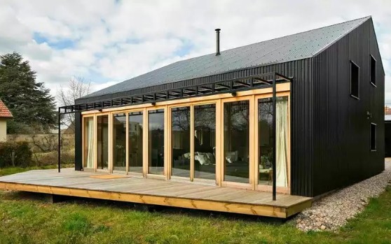

Французы решили не усложнять, а максимально упростили – спроектировали и построили дом из деревянных панелей и отказались от штукатурки и краски.
В некотором смысле это подобие СИП, но без полистирольной начинки, только стойки и обшивка ОСП.

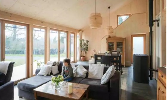

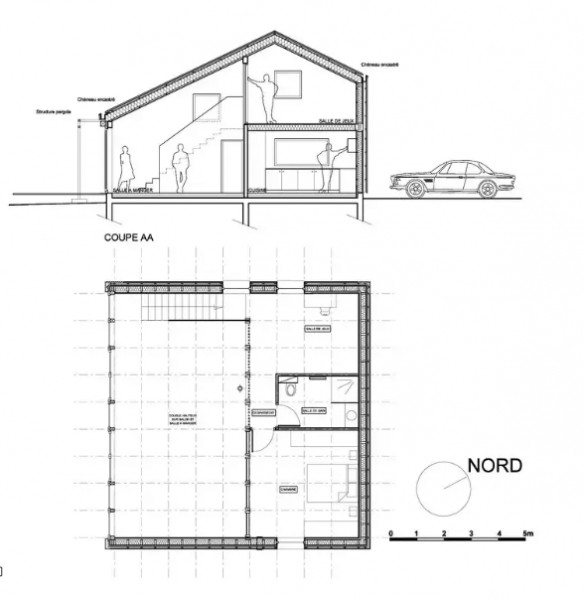

Open Source House собран из деревянных элементов и полностью обшит древесиной же, теплоизоляцию сделали из целлюлозной ваты и древесного волокна. Силовой каркас выполнен из бруса, в котором выбраны пазы, после засыпки утеплителя весь периметр закрыли пароизоляцией и обшили стены и потолок деревом.
Площадь дома, спроектированного для молодой семьи, составляет 111 м² в двух уровнях. На первом этаже кухня/гостиная, а также ванная комната, второй свет полностью отведен под спальни.
Все поверхности в доме светлые, вместе с огромными панорамными окнами в деревянных же окладах это вполне компенсирует минимализм в обстановке.

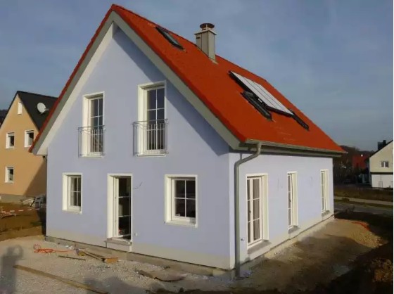

В отличие от французов, предпочитающих древесину, немцы все больше строят из экобетона – смеси вспененного стекла, натуральной альпийской пемзы, цемента, кварцевого песка и воды. Слоганом компании Dennert является обещание строить по одному дому в день, что они и делают. Правда, речь идет именно о сборке – на подготовленный фундамент привозят все комплектующие, и бригада активно принимается за сборку.
К вечеру, действительно, вместо нулевого цикла на участке возникает дом в полтора этажа, с двухскатной крышей и даже солнечными панелями. Мало того, они умудряются и фасад покрасить, что придает постройке законченный вид.
Спору нет, монтажники реально скоростные, если учесть, что национальная педантичность и ответственное отношение к делу подразумевает высокое качество сборки. Но процесс подготовки к такому марафону составляет в среднем три месяца – от заказа проекта до реализации. Домики от Dennert – блочные: блоки с необходимым функционалом отливают в заводских условиях. В них уже проведены все инженерные коммуникации, установлены дверные и оконные блоки. Грузовая техника доставляет «конструктор» на участок, где его монтируют из готовых блоков и панелей, кровельная система также собирается из фабричных заготовок.
Гарантия на эти быстровозводимые дома от компании-производителя составляет 30 лет.

Это с каким запасом прочности нужно было делать жилой блок (читай: "превышением цены") что бы при строплении за углы он не переломался по двери? Похоже, такой блок можно ставить всего на 4 сваи по углам.
Очень понравились стропы с талями. Раньше такого не видел.
Умеют же работать немцы))).
