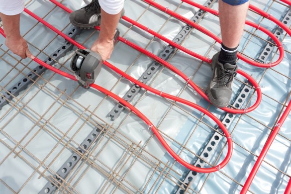

Сравнительно недавно системы напольного отопления были скорее экзотикой, сегодня же их активно используют как в квартирах, так и в загородных домах. Одна из разновидностей, пользующаяся огромной популярностью – водяной теплый пол. Например, от компании REHAU.
Система водяного теплого пола – комфортный и безопасный способ обогрева загородных домов и квартир. Для формирования греющих контуров, по которым осуществляется циркуляция теплоносителя и передача тепловой энергии покрытию пола, компания REHAU использует тонкостенные трубы из сшитого полиэтилена PE-Xa. Они обладают высокой механической прочностью и имеют гладкую внутреннюю поверхность, не подверженную коррозии и зарастанию накипью. Благодаря этому фирменная система ТП работает по принципу «установил и забыл», причем не думать о техническом обслуживании или замене оборудования можно значительно больше 50 лет – именно столько способна прослужить разработка немецких специалистов.
Водяной теплый пол REHAU можно использовать как в качестве основного, так и в роли дополнительного отопления в сочетании с радиаторами, конвекторами или другими высокотемпературными приборами. Вне зависимости от того, какой вариант выберет владелец дома, он получает в свое распоряжение все преимущества напольного отопления. В первую очередь это комфортная температура, которую с точностью до 0,2 градусов будет поддерживать система автоматического регулирования, управляемая или по проводам, или по каналу радиосвязи, а также возможность сократить затраты тепловой энергии на 6-12% в год (по сравнению с применением радиаторов). В случаях, когда за обогрев дома отвечает только водяной теплый пол, формировать дизайн помещения архитекторы и жильцы смогут без оглядки на систему отопления.

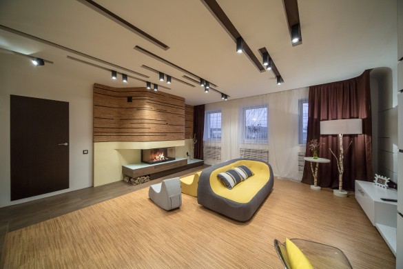

Не только наливные выравнивающие смеси, но и декоративные покрытия могут быть универсальными и при этом натуральными. При этом их можно использовать и в жилых, и в коммерческих, и в сухих, и во влажных, и даже в неотапливаемых помещениях. К тому же пробковые полы от компании Corkstyle теплые на ощупь, комфортные и очень красивые.
Такое возможно только с пробковыми полами. Они бывают замковыми и клеевыми. Именно клеевая пробка подходит для влажных или неотапливаемых помещений. Пробковые полы бывают с натуральным шпоном, а бывают с печатью. И тогда их внешний вид может быть любым. Печать производится прямо на пробку, которая сначала шлифуется и грунтуется. Рисунок затем защищают лаком горячего нанесения – даже один его слой отлично защищает пол от истираемости и выгорания.
Пробковые полы подходят для интерьеров, выполненных в любом стиле. Пол с натуральным шпоном отлично впишется в экостиль, а если он затонирован в благородный оттенок и с плашек снята фаска, то подойдет и для классики. Пробковый пол с печатью – это подарок для дизайнеров. Напечатать на пробке можно любое изображение. Французскую елочку, старые доски, стог сена, асфальт, потертые крашеные дощечки, цветущий луг, классический паркет, срез экзотического дерева – это очень короткий список того, что бывает.
Почему же пробковый пол обладает такими уникальными характеристиками? Все дело в строении коры пробкового дуба, из которой пол производят. Кора состоит из мельчайших ячеек, заполненных воздухом. Именно это строение делает пробковые полы теплыми, «тихими» и упругими. К тому же важно помнить, что при производстве пробки деревья не вырубаются. С них лишь раз в 9 лет снимают кору, правительство стран, в которых растут пробковые дубы, строго следит за сохранением деревьев. Получается, что, приобретая пробковые полы, мы с вами одновременно заботимся о сохранности «легких» планеты.

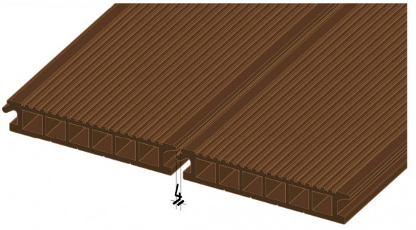

Для пола на террасах или в беседках необходимы особые финишные покрытия, способные выдержать сложный режим эксплуатации и воздействия внешней среды. Компания Террадек, производитель террасных покрытий, предлагает свою передовую разработку – террасную доску Terradeck ECO.
Terradeck ECO – результат передовых разработок в сфере древесно-полимерных композитов (ДПК). Система представлена богатейшей комплектацией в уникальном дизайне, что позволяет воплотить любую задумку при оформлении террас, беседок или входных групп. У этих покрытий высокое сопротивление агрессивным внешним воздействиям. Кроме того, поверхность обладает противоскользящими свойствами, и на ней невозможно загнать занозу. Немаловажно, что в процессе эксплуатации покрытию не требуется сложного ухода.
Террадек Эко выглядит, как классическая деревянная доска, при этом скрывает межшовное пространство специальным конструктивным элементом.
Зазор между террасными профилями обеспечивает вентиляцию поднастильного пространства, и в то же время мелкие предметы не могут упасть между досками. Покрытие подходит как для частного применения, так и для использования на коммерческих объектах со средней проходимостью.
Цветовая гамма представлена черным, серым, коричневым, светло-коричневым, терракотовым и натуральным оттенками. Гарантия на материал составляет три года.
