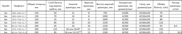

Перекрытие по профлисту может быть и без двутавровых балок или швеллеров.
Вместо балочного каркаса используют несущий профлист с высотой волны от 60 мм, толщиной от 0,7 мм, и усиленное армирование – нижнее, верхнее, поперечное и сетку. В этом случае профилированный лист является несъемной опалубкой, а основные нагрузки воспринимает усиленный арматурный каркас. Листы укладываются узкой гофрой вниз и так же, как в способе с балками, ориентируются волнами поперек длинной стороны пролета. Получается разновидность ребристого монолитного перекрытия, только ребра формируются не съемной опалубкой, а гофрами. В отличие от сталежелезобетонной плиты с опорой на балки, эту плиту не рекомендуется заливать легкими бетонами, а класс прочности на сжатие стоит увеличить до В22,5 (М300).
Winder
Нагрузку держит именно железобетон, ни пенобетон, ни керамзитобетон не обладают необходимой прочностью. Усиление армирования в этом случае бесполезно.
При заливке обязательно тщательное вибрирование раствора. При необходимости снизу ставят подпорки, которые снимают после набора бетоном прочности.
Один из наших умельцев решил задействовать профлист не только в качестве опалубки, но и как дополнительный силовой каркас.
worodew
Делаю монолитное перекрытие по профлисту Н75, толщиной 0,7 мм. Чтобы не терять его несущей способности, после заливки решил включить его в совместную работу с бетоном. Сделал так: перфоратором (сверло 6 мм) в каждом гребне пробил отверстия через метр и вставил в них отрезки проволоки толщиной 6 мм, длиной 10 мм, и на нее вместо звездочек положил и привязал арматуру, плюс сверху сетка. Даже жесткости прибавилось, сравниваю до и после вязки арматуры.
Пролеты по 3,6 и 2,0 м, в волне арматура 12 мм, сверху – сетка из проволоки толщиной 5 мм, с ячейкой 100×100 мм. Снизу волны закрыл обрезками газоблока и загерметизировал щели монтажной пеной, одного баллона хватило на 70 м². Настил опирается только на внешние стены и на несущую стену посередине. Плиту заливал бетононасосом, толщина перекрытия – 130 мм, площадь 76 м², ушло около 7 м³ раствора (М300). Через несколько часов можно было срезать бугры, ориентируясь на правило, на следующий день смочил плиту и отшлифовал.

В помощь всем, кто собирается заливать облегченное монолитное перекрытие по профилированному листу без балочного каркаса, Winder выложил сводную таблицу. Она незаменима, когда нет проекта и сделанных профессионалами расчетов. Нагрузочная способность приведенных перекрытий составляет 550 кг/м².
Также умелец поделился схемами перекрытия.
Что касается экономичности, в плане финансов такое перекрытие обойдется практически столько же, сколько пустотные плиты, возможно и несколько дороже. Тем не менее, это адекватная альтернатива пустоткам, если есть проблемы с подъездом тяжелой техники.
