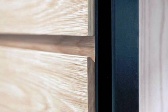

Особенность проекта — максимальное использование готовых деталей при минимуме столярки.

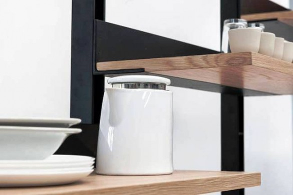

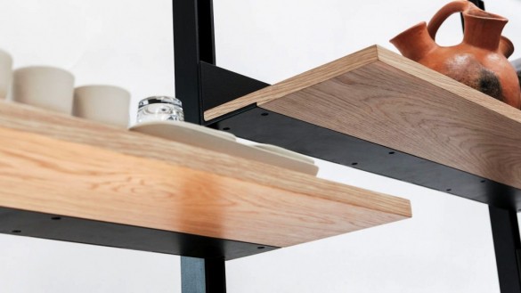

Вся кухня собирается на базе профильных труб от металлических стеллажей, уголков и крепёжных элементов.

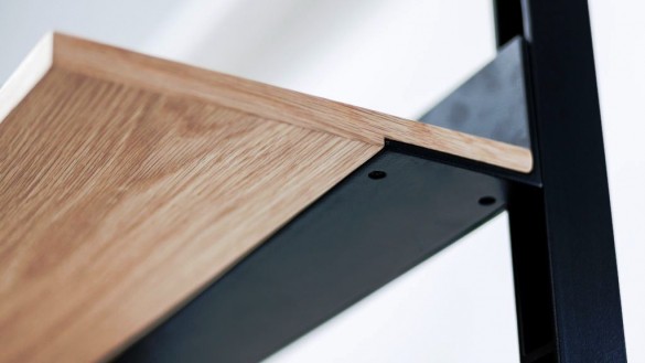

Фактически, мастеру остаётся только определиться с материалом для полок, напилить их в размер и закрепить на уголках.
Уголки вставляются в фигурные пазы в каркасе и, тем самым, можно регулировать высоту системы хранения.

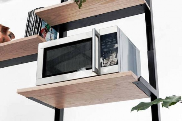

Такие полки с лёгкостью выдержат СВЧ-печь, тарелки или кастрюли. Главное преимущество модульной конструкции — она гибко адаптируется к изменяемым условиям.
Имея в запасе  уголки, можно быстро соорудить несколько полок, в случае, если необходимо увеличить объём хранения. Или, наоборот, снять лишние, если нужно уменьшить количество кухонной посуды.

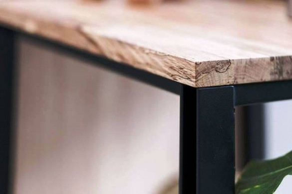

Для монтажа мойки   в столешнице электрическим лобзиком выпиливается отверстие. Духовка или посудомойка просто ставятся в каркас, главное —  заранее просчитать его размеры.
В зависимости от доступности и цены, полки и столешницы можно сделать из ДСП, ДВП, мебельного щита и т.д. Или пустить в дело «ненужные» доски, оставшиеся после строительства дома или ремонта квартиры. Если модульная кухня планируется для долгой эксплуатации, то есть смысл потратиться и использовать ценные породы древесины.
Главная фишка концепции в том, что металлический каркас ничем не закрывается, а окрашенный металл является дизайнерским элементом гарнитура.
