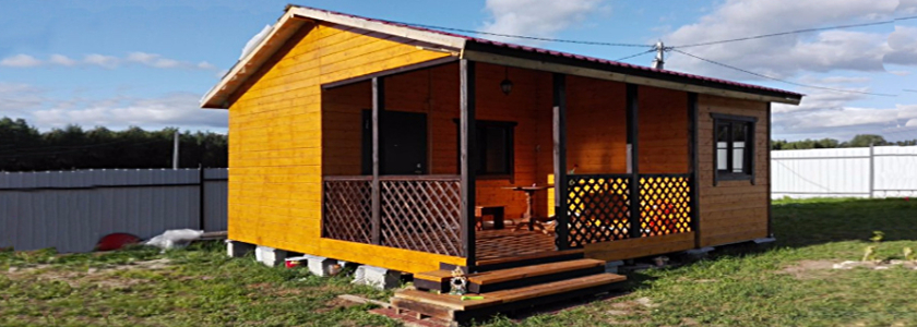

В прошлом году приобрел участок в поле (типа новый дачный поселок). Столбы были установлены, провел к участку электричество (на оформление бумаг ушло месяца два), поставили щиток на столбе со счетчиком, автоматом и розеткой. В этом году, поднакопив немного денег, начал строительство. Решил все делать своими руками, ибо так дешевле и надежнее.
Проект дачного дома, сделанный своими руками
Проект дачного строительства умелец создал за зиму своими руками, по его задумке – это первый модуль, к которому в дальнейшем он пристроит еще один, объединив обе части в цельную конструкцию. С помощью специальной программы сделал чертеж, который позволил точно подсчитать необходимое количество стройматериалов.

Так как дом облегченный, по каркасной технологии и в один этаж, Gonzik1 отдал предпочтение столбчатому фундаменту из специальных бетонных блоков (20×20×40 см). Также на его выбор повлиял низкий уровень грунтовых вод (УГВ) на даче и отличное состояние подобных фундаментов под соседскими строениями. В зависимости от уровня, использовал по одному-два блока на столб – снимал плодородный слой, подсыпал песчаную подушку, укладывал блоки. Плоскость выдержал с помощью гидроуровня. По словам умельца, он по достоинству оценил этот простейший инструмент – и дешево, и точность измерений отличная. Столбы покрыли рубероидом для гидроизоляции. С помощью родственников фундамент был готов за три дня.

Обвязка двуслойная – понизу доска 100×50 мм, поверху – 100×40 мм, пропитанная огнебиозащитой, элементы обвязки между собой соединяли гвоздями (100 и 120 мм). Обвязку уложили поверх рубероида и зафиксировали к столбам анкерами.
Все стойки каркаса также собраны из доски 100×40 мм на гвозди, стены поднимали прямо по месту, используя временные укосины. На земле собрали только конек, после подняв его на крышу. На этот этап ушло еще четыре дня.
Следующими смонтировали стропила, ветровые доски, натянули ветрозащиту, поверх контробрешетку и обрешетку. В качестве кровельного покрытия наш умелец выбрал металлическую черепицу.
Gonzik1
Читал, что без разницы, с какой стороны укладывать листы, чаще кладут слева направо. Оказалось, нет, черепица укладывается справа налево, иначе следующий лист придется заводить под предыдущий, что крайне неудобно, особенно при монтаже в одиночку. Погода выдалась не очень, моросил дождь, был ветер, передвигался по крыше, как кошка, пытаясь вцепиться ногами в обрешетку. Все двенадцать листов черепицы (115х350 см) получилось уложить за полдня.
После черепицы дошли руки до заземления, из-за которого не были до конца уложены лаги перекрытия. Gonzik1 использовал уголок 50х50х4 мм, соединение из металлической полосы 40х4 мм, плюс отрезок самонесущего изолированного провода (СИП).
Далее закрыли всю конструкцию защитной мембраной, поставили дверь, настелили половую доску на террасе, приступили к обшивке фасада имитацией бруса. Обналичку сразу же обрабатывали защитной пропиткой. В процессе работ умелец внес корректировку в проект – сделал третье окно, так и света будет больше, и вид из окна притягательный.

С окончанием отпусков процесс строительства максимально замедлился, так как свободные выходные выпадали не каждую неделю, но продолжился. Закончил с полом – черновой по лагам из ОСП, поверх ветрозащитная мембрана, между лагами плиты каменной ваты, обрешетка, и на нее снова ОСП. В качестве финишного покрытия предполагается линолеум. Также дом обзавелся еще одним окном.
Завел в дом электричество, утеплил периметр каменной ватой, поверх пароизоляция и вагонка в качестве облицовки.
Процесс отделки продолжился по тому же алгоритму, контрастные наличники на оконных проемах добавили дому декоративности. Все внутренние стены будут зашиты вагонкой.
Дом запланирован для сезонного проживания, в качестве отопительных приборов Gonzik1 предпочитает автономные обогреватели.

За еще один непродолжительный, но плодотворный отпуск – закончил с электрикой, закончил внутреннюю обшивку вагонкой и покраску, сделал гарнитур на кухню, доделал террасу. На террасу постелил доску 100×40 мм, брал нестроганую, обрабатывал электрорубанком, после покрыл пропиткой в два слоя. За прошедшую зиму все на месте, ничего не повело, не рассохлось и не перекосилось. В планах у умельца достроить второй блок, но и эта проба пера на высоте – отличная дача для семейного отдыха.

Красиво, мило, бюджетно. Для лета очень даже. Но на мой взгляд довольно много спорных решений: фундамент, обвязка, каркас, окна. По смете 30 бетонных блоков, при этом 16 опор... Странно.
Mickas
" По смете 30 бетонных блоков, при этом 16 опор... Странно."
-По фото в теме видно, что блоки не везде по два уложены, из-за перепада высоты участка.

Зачем же тащить в статью заведомо неудачное решение с обвязкой из досок плошмя? Люди же повторять за вами будут.

Да, обвязка плашмя,- это батут. Деньги на ветер.
