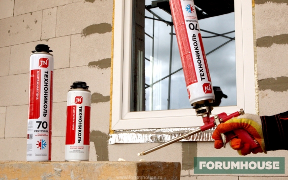

Что собой представляет монтажная пена
По сравнению со многими строительными материалами, монтажная пена сравнительно «молодой» продукт, но, благодаря своим характеристикам, практически незаменимый.
Антонов Антон технический специалист компании ТехноНИКОЛЬ
Монтажная пена состоит из жидкого преполимера с различными функциональными добавками, растворенного в сжиженных газах. При выпуске из баллона происходит увеличение жидкой пены в объеме, который отверждается при взаимодействии с влагой  воздуха.
По сути, это универсальный полиуретановый герметик с обширной сферой применения, получивший максимальное распространение в строительной сфере. Высокая адгезия пены практически к любым основаниям, кроме полиэтилена и тефлона, обеспечивает надежную герметизацию. Благодаря мелкопористой структуре, в твердом состоянии материал обладает минимальной теплопроводностью и хорошо глушит звук. Пену используют преимущественно для изоляции швов, заполнения щелей и пустот, также возможно применение клей-пены для фиксации различных элементов или вместо строительного раствора при проведении кладочных работ.
Монтажная пена по способу выпуска делится на два типа:
  • профессиональная – выпуск из баллона производится при помощи профессионального пистолета для монтажной пены;
  • бытовая – выпуск производится при помощи трубки-аппликатора, идущей в комплекте с баллоном.
По температурному режиму применения монтажные пены можно условно разделить на три вида.

Инструкция по применению монтажной пены
Свойства даже самого качественного материала полностью зависят от правильного применения. Монтажная пена, как профессиональная, так и бытовая, не требует специальных навыков от исполнителя, что только добавляет ей популярности. Однако существует определенная технология, которую не следует нарушать. Она включает несколько этапов.
  • Очистите поверхность при помощи мягкой щетки или кисти. Для удаления жировых загрязнений используйте ветошь, смоченную очистителем монтажной пены.
  • Рекомендуется увлажнить поверхность водой для улучшения сцепления пены. Пену нельзя наносить на поверхность, покрытую инеем или льдом!

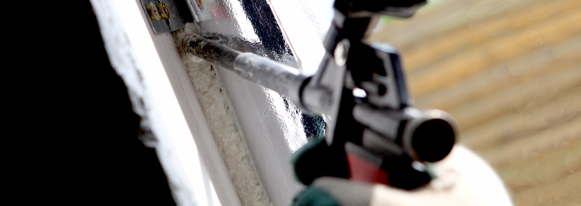

  • Размер заполняемой полости должен быть не более 4 см в ширину и 5 см в глубину. Большие полости заполняют в несколько приемов с интервалом в 10 – 15 минут.
  • Перед применением баллон необходимо выдержать при комнатной температуре (18-20°) не менее 10 часов. Энергично растрясите баллон не менее 30 секунд.
  • Снимите с баллона защитный колпачок, навинтите пистолет на крестообразную насадку с резьбой «крест-кольцо».
  • Отверните регулировочный винт пистолета, нажав на спусковой крючок, стравите некоторое количество пены в контейнер.
  • Заполняйте швы равномерными W - образными движениями, оставляя для расширения пены примерно 1/3 объема заполняемой полости.
  • При заполнении вертикальных щелей пену наносят снизу-вверх (в таком случае еще жидкой пене будет, на чем держаться).
  • Процесс полной полимеризации пены составляет 24 часа. После этого удалите излишки пены и установите откосы.
  • Застывшую пену необходимо защитить с помощью псул-ленты, шпатлевки или краски на водной основе.
  • После завершения работ необходимо тщательно очистить пистолет с помощью очистителя монтажной пены.
