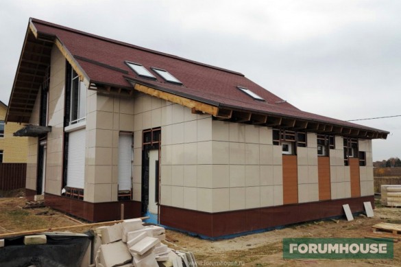

Итак, Vzik решил утеплить дом минеральной ватой. Толщина теплоизоляции 15 см. Фасад навесной вентилируемый. Это необходимо для того, чтобы вывести водяной пар, который попадает в утеплитель, наружу — т.е. проветрить конструкцию.
Ширина вентилируемого воздушного зазора должна составлять 3-4 см.
Забегая вперёд, скажем, что делать навесной вентилируемый фасад с пенопластовым утеплителем запрещено, т.к. это горючий материал, а в случае пожара пламя быстро распространится по дому из-за тяги в воздушном зазоре.

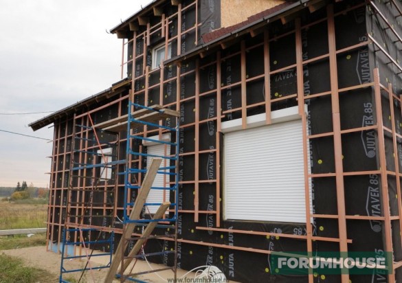

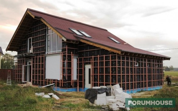

Монтаж вентфасада начался с установки кронштейнов подсистемы, на которой затем (после окончания монтажа) закрепляются плитки керамогранита.
Кронштейны крепились к стене через паронитовую прокладку, с шагом 60х60 см. В качестве крепежа использовались пластиковые фасадные дюбеля.
Пластиковое «тело» дюбеля и паронитовая или, как вариант, пластиковая прокладка изолирует металлический крепёж от газобетона. Тем самым исключаются мостики холода.
После установки кронштейнов на них, как на шампуры, нанизали минвату.
Минвата монтировалась в 2 слоя. Первый слой толщиной в 10 см. Второй слой – в 5 см с перекрытием швов первого слоя.
По углам слои ваты укладывали с перевязкой так, чтобы исключить продувание швов.
Каждый слой теплоизоляции дополнительно фиксировался дюбель-грибами.
После монтажа теплоизоляционного контура утеплитель закрыли влаго- и ветрозащитной мембраной. Такая мембрана выпускает водяной пар, идущий сквозь стену из дома наружу, но не даёт атмосферной влаге (дождю и снегу) попасть в утеплитель.

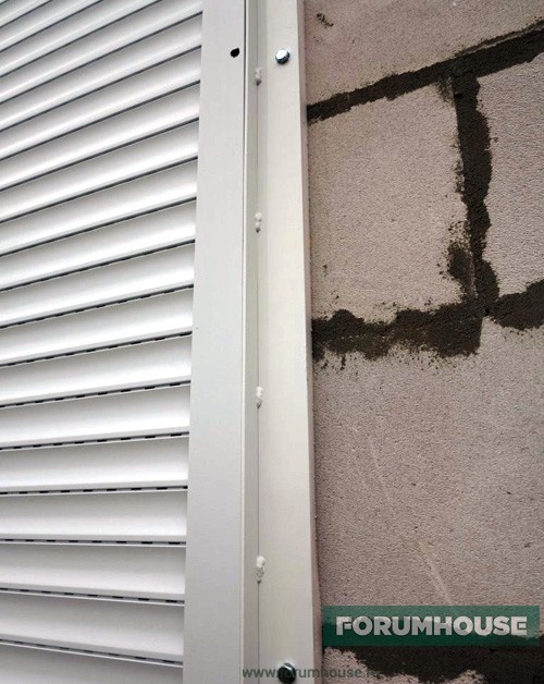

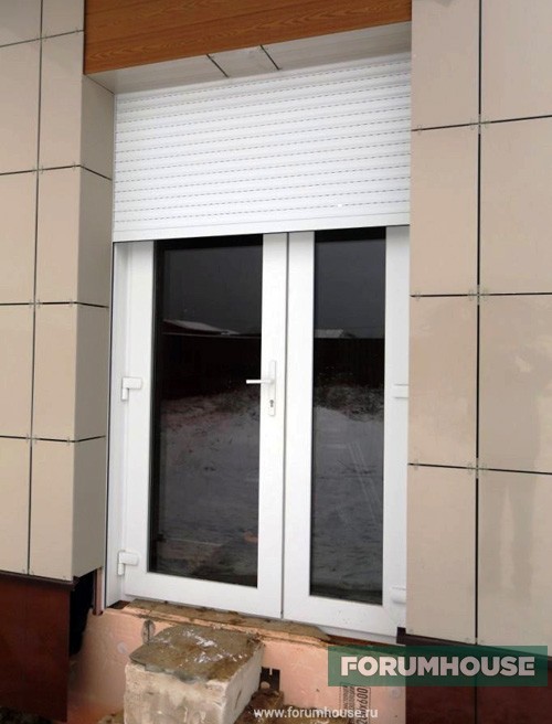

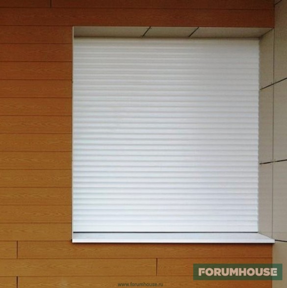

Отдельного внимания заслуживают рольставни, которые пользователь установил на окна и дверь. Они выполняют антивандальную функцию, а также защищают внутренние помещения от холода зимой и жары летом.
Рольставни монтировали внакладку на специальные кронштейны, под которые уложили прокладку из экструзионного пенополистирола, для исключения мостика холода.
Т-образный монтажный профиль сварили из металлической полосы толщиной в 4 мм. Рольставни закрепили на фасадные дюбели.
Vzik
Профиль рольставней я выбрал с вентиляционными прорезями между ламелями. Благодаря чему, при неплотном закрытии рольставни, сквозь щели проходит свет и воздух, но в дом не попадают мухи и комары.
Т.к. рольставни закроются керамогранитом, двигатель имеет настройку и управление по радиоканалу.

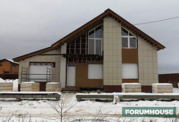

Следующий после монтажа кронштейнов и утеплителя этап — установка обрешётки.
На кронштейны закрепили горизонтальный Г-профиль, с отступом от утеплителя не менее 3-х см. Профиль крепили на два самореза на каждый кронштейн. Профиль выставляли строго по отвесу, одновременно выравняв перепад стен.
Кронштейны подрезали с таким расчётом, чтобы они закрыли рольставни.
Затем на Г-профиль закрепили П-профиль, на который далее навешивается керамогранит.
Поэтому профиль крепили в соответствии с раскладкой вертикальных швов, заданных проектом.

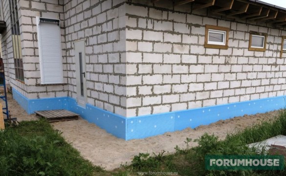

Цоколь дома утеплён ЭППС.

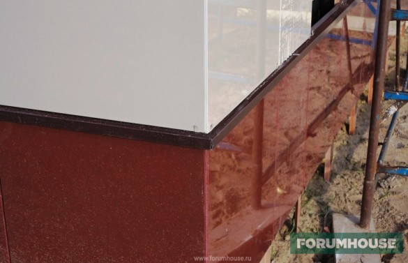

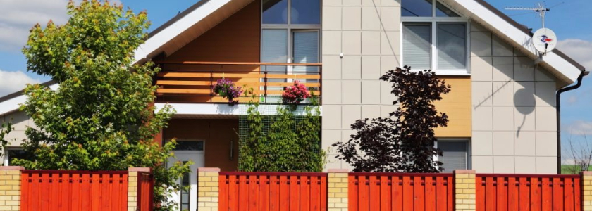

После этого приступили к навешиванию керамогранита. Первый ряд самый ответственный, его нужно выставить строго по уровню, т.к. от него зависит вся последующая геометрия смонтированных плиток.
Vzik

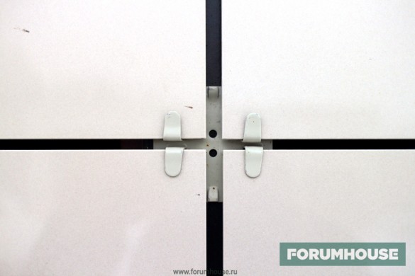

Керамогранит крепится на окрашенные в цвет плитки кляммеры из нержавейки. Весь вертикальный П-профиль окрашиваем в черный цвет. Это нужно, чтобы вертикальные швы «потерялись» на фоне горизонтальных.
Цоколь для декоративности отделили небольшим отливом.

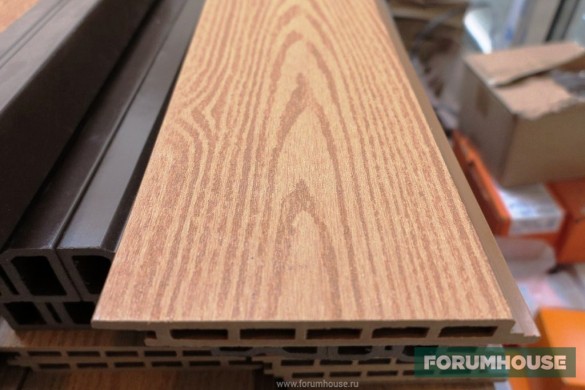

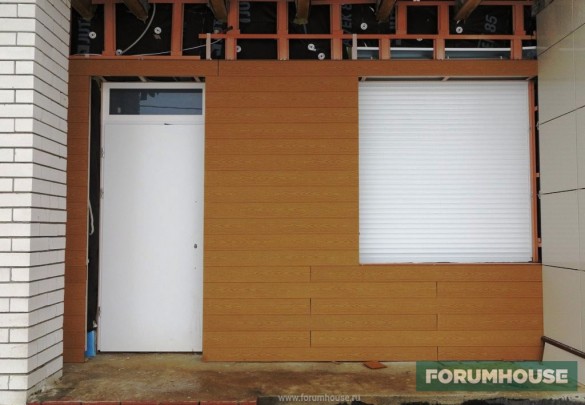

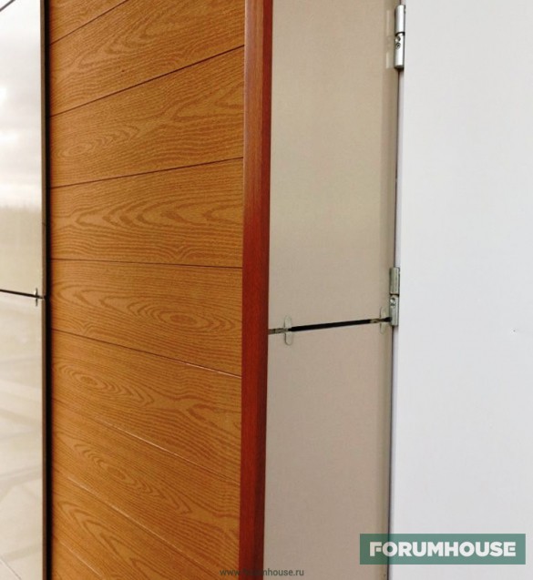

В качестве «дерева» на фасаде Vzik использовал сайдинг из ДПК (древесно-полимерного композита), из него делают террасную доску. Принцип выбора аналогичен выбору фасадного материала — долговечность, минимум ухода, неподверженность атмосферным воздействиям. Поэтому отпали варианты с натуральной древесиной. Сайдинг из ДПК также крепили на кляммеры из нержавейки.
Vzik
Цвет я выбрал светлый орех и, как видно, не прогадал.
На этом этапе дом обрёл «лицо».
После зашивки всей плоскости фасада приступаем к монтажу керамогранитных откосов. Также откосы закрывают направляющие и короба роллет.
Вентфасад полностью скрыл механизм рольставней, поэтому при опускании создаётся впечатление, что они «выезжают» из стены.
У двери для декоративности откос обрамлён ламинированным F-профилем.
У окон профиль не ставили, т.к. так распил получился ровным.
На монтаж фасада у бригады ушло 3 месяца. По словам пользователя, он получил то, что хотел. Ухаживать за таким фасадом легко, можно просто помыть мойкой высокого давления. Лезть и подкрашивать или штукатурить фасад не нужно, а при необходимости плитку можно легко заменить, отогнув «усики» кляммера.
Отгибы кляммера также ограничивают плитку от смещения вправо-влево.

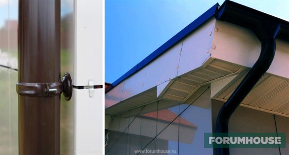

Vzik подшил свесы кровли, установил водосточку, смонтировал кронштейны для навесного оборудования (светильников, датчиков движения и т.д.).
Провода прячутся в вентзазоре
Vzik
