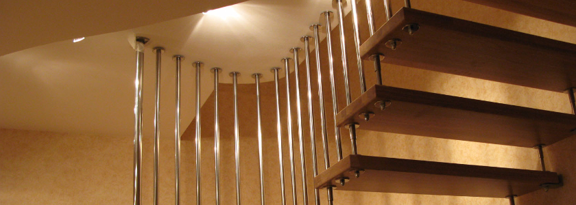

Поручень обычно пускается по стене, при необходимости в качестве ограждения делают потолочные тяжи, в редких случаях в угоду визуальной составляющей обходятся и без тяжей, и без поручня.
