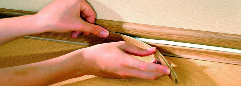

В современной строительной практике трубы систем отопления чаще всего прячут в стяжке или под штукатуркой. Но есть старые здания, где недопустима дополнительная нагрузка на перекрытия. Соответственно, нельзя сделать стяжку. Кроме этого, в деревянных домах и в некоторых категориях исторических зданий, где нельзя проводить т.н. «мокрые работы», также отсутствуют стяжки и штукатурки. В данных категориях зданий спрятать трубы и при этом обеспечить эстетичность решения позволит плинтусная разводка магистралей системы радиаторного отопления.
Плинтусные каналы могут быть промышленного изготовления — металлические, из ламинированного ДВП или ДСП, пластиковые или изготавливаться непосредственно на монтажной площадке. В этом случае вдоль трассы, по которой пройдут трубы отопления, монтируется каркас, например, на базе металлических профилей, который затем обшивается гипсокартонном или деревом.

Компоненты для монтажа плинтусной разводки
Монтируя систему отопления с подключением радиаторов из плинтусных каналов, важно запомнить, что от качества компонентов системы зависит надёжность её работы. Обращаем внимание на ассортимент комплектующих — внутренних и наружных углов каналов, соединительных накладок, фитингов и т.д., а также их технические характеристики.
