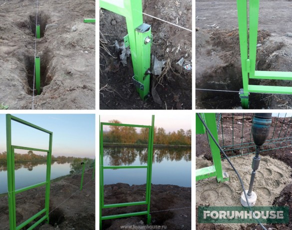

У калитки иной режим эксплуатации, нежели у опор, к ее установке подошли еще серьезнее.
VVVVVVVVVVVV
Проем под калитку варился из того же профиля 60×40×3000 мм, так что ноги, которые закапывались в землю, получились примерно по 80 см. Делали так:
  • один столб распилили на два одинаковых, по 1,5 метра;
  • эти столбы забили слева и справа от ног проема (впритык к ним);
  • вокруг столбов выкопали ямы, размерами, необходимыми для работы инструмента в них;
  • обычными оцинкованными уголками 100×100×60 мм, по два на каждую ногу, и кровельными саморезами временно зафиксировали по уровню раму калитки, в двух плоскостях;
  • сверлом на 10 сквозь оба профиля просверлили отверстия, по три на каждую ногу;
  • болтами М10×100 мм и гайками с шайбами притянули намертво ноги калитки к забитым столбам, крепеж перед этим обильно смазали водостойкой смазкой;
  • повесили дверцу калитки, смазав петли;
  • уплотнили грунт вокруг опор, засыпали в лунки щебень (послойно, с увлажнением), для трамбовки отлично подошел тот же перфоратор с насадкой.
Со столбами и калиткой помогал друг, а панели пришлось начинать монтировать самостоятельно, сложно, но ничего невозможного. Натянул шнурку, еще раз подровнял столбы, «наживил» секции на верхний крепеж, выровнял все панели, зафиксировал понизу. И снова с другом окончательно подровняли и притянули рейки во всех позициях.
Перед установкой заглушек дополнительно прошелся по торцам краской, предварительно обработав преобразователем ржавчины и обезжиривателем, плюс пролил столбы внутри средством для защиты от коррозии. Несмотря на минимальную стоимость, пластиковые заглушки отечественного производителя оказались на уровне – из тридцати при установке сломалась всего одна.
Ограждение спокойно перенесло тестирование зимним сезоном, VVVVVVVVVVVV своим забором доволен.
