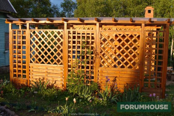

Зона барбекю в закрытой беседке, решетки которой закрыты желтым сотовым поликарбонатом и с перголой, вызвала у пользователей нашего портала неподдельное восхищение.

Расположение перголы напротив входа в беседку защищает от ветра. Даже в самые снежные зимы снег в беседку не задувает.

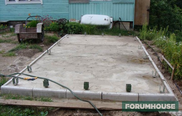

Стройка началась с заливки фундаментов. В фундамент вмуровывались металлические закладные, на которые крепились все стойки перголы.
Фундамент беседки залит единой армированной бетонной плитой, в которую по периметру вмурованы закладные детали для крепления стоек.
Затем были изготовлены и обработаны антисептиком детали для перголы. Каркас собирался на металлические уголки. Решетки сделаны съемными, чтобы в любой момент их можно было обновить, подкрасить, заменить.

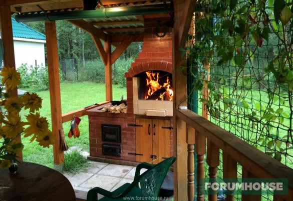

Этот небольшой, но удивительный комплекс барбекю создан участником нашего портала abs100bkru.
abs100bkru
К кирпичу прикоснулся первый раз.
Печь с фундаментом на подушке из песка и щебня рассчитана на казан объемом 12 литров и 6-7 шампуров шашлыка. Работает зимой и летом, стоит в пристройке к беседке.
Многим доводилось встречать практически такие же комплексы, но с открытым мангалом. Закрытый мангал, по словам abs100bkru, кроме эстетического, дает еще несколько преимуществ: эффект духовки при приготовлении еды и возможность использовать в качестве камина.
abs100bkru
Очень красиво и реально греет воздух внутри беседки.
Этот проект получил очень хорошие отзывы на FORUMHOUSE. Если захотите повторить, по ссылке найдете порядовку и краткий мануал.

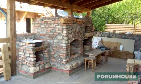

Над этим своим творением участник нашего портала Sormat работал целый месяц. В ее основании камень-плитняк, крыша сделана из щепы.
Sormat
Камень может быть любым (доломит, булыжник, обычный бут), главное – определиться с цветом.
Наибольший интерес в этом строении вызывает каменное основание. Вот по какой технологии оно делалось.
На полуметровую глубину вырывалась траншея (достаточно и 30 см, более глубокую Sormat сделал «во избежание проблем и нареканий»). По всему периметру будущего навеса был уложен каркас из арматуры 10-12 мм). Также были пробурены ямы под столбы глубиной метр (это минимальная глубина). Столбы опускаются в ямы, все заливается фундаментом, из планок делается каркас, камень укладывается на плиточный клей.
Sormat
Работать с булыжником трудновато. Вот такая технология.
