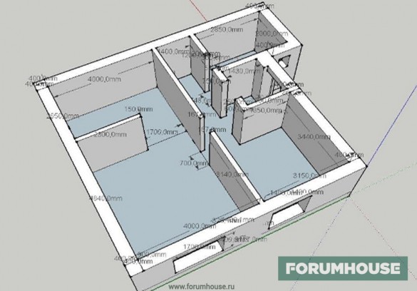

Пришло долгожданное тепло, а вместе с ним – и начало реализации давней мечты – замена старой крыши на мансарду. Всю зиму занимались расчетами, чертили план, проектировали в «кетчупе», копили деньги. Я думаю, этот отчет заинтересует тех, кто имеет не очень большой по квадратуре, довольно-таки старый и построенный из того, что было, дом. В моем случае это бывшая летняя кухня, 30 лет назад переделанная в жилой дом площадью около 60 м².
Обустройством удобств и активным изменением планировки с целью повышения уровня комфортности занимались последние несколько лет.

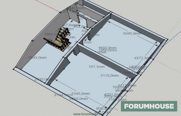

Стены из силикатного кирпича сложены кое-как, фундамент тоже технологии коснулся боком, поэтому умелец решил не рисковать и делать каркасную надстройку. Высота стен здания – 1200 мм, от чистового пола до конька – 3500 мм, двускатная кровля с соответствующим пирогом, в качестве кровельного покрытия – металлочерепица. По планировке на чердачном этаже – пара детских комнат по 16 квадратов, общий коридор, санузел над уже действующим первого этажа и низкая кладовая.
Мансардный этаж, планировка.

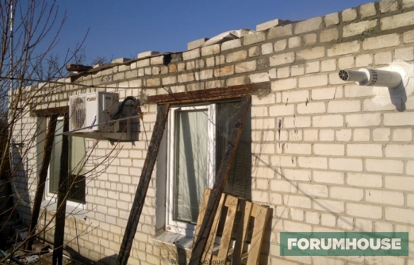

Демонтаж выявил прогнувшиеся подгнившие балки и плачевное состояние кладки в верхних рядах, заменили не только эти ряды, но и деревянные балки над оконными проемами на уголок.
На выровненный кирпичом периметр набили обрешетку, уложили арматуру, вставили шпильки для фиксации мауэрлата и залили армопояс.
Во вторую очередь вывели внутренние перегородки до уровня наружных стен, уложили балки перекрытия, подшили черновой пол и приступили к сборке каркаса. Все деревянные материалы предварительно обработали огнебиозащитой.
