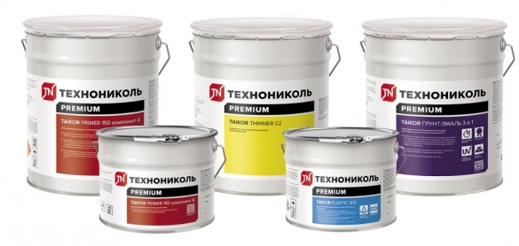

В такой ситуации, одним из оптимальных путей развития производства полимерных композиций, компания ТехноНИКОЛЬ видит универсальность материалов. Возможность применения одной и той же системы покрытия на различных основаниях и для различных областей применения значительно упростит процессы хранения и транспортирования, снизит стоимость продукции, уменьшит потери.
ТехноНИКОЛЬ ставит перед собой задачу разрабатывать системы покрытий, имеющие максимальную ценность для потребителя, учитывающие потребности современного динамичного рынка, при этом простые и универсальные в применении.
Ярким примером такой универсальности могут служить полимерные композиции TAIKOR, где одна система из двух материалов может применяться, например, в качестве антикоррозионной защиты металлоконструкций, защитного покрытия для бетонных конструкций, а также для создания окрасочных и износостойких тонкослойных промышленных полов. Система покрытия прошла испытания, актуальные для каждой из областей применения.

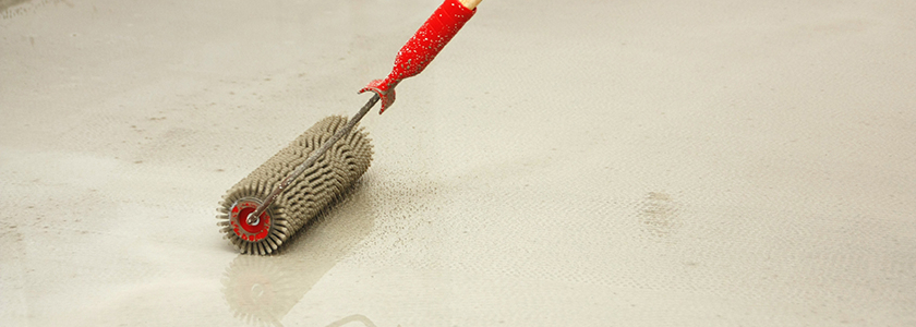

Для примера можно рассмотреть одно высоко востребованных в строительстве решений для промышленного пола - покрытие на парковках, стоянках, дебаркадерах, в цехаха с проездом колесной техники.
В РФ отсутствуют нормативы, регламентирующие испытания и определяющие зависимость долговечности покрытия от нагрузки автотранспорта с учетом зимнего периода, в который в РФ традиционно используются покрышки с шипами. А ведь этот фактор является одним из ключевых в определении надежности и долговечности покрытия.
НИУ МГСУ и Корпорация ТехноНИКОЛЬ провели уникальные для России испытания стойкости покрытий полов к истиранию от колес с шипами. В расчетах принималась интенсивность движения 20 автомобилей в час, что соответствует  самому высокому показатели интенсивности движения по СП Полы 29.13330.2011.
Анализ показал, что скорость образования колеи износа под воздействием колеса с шипами на дорожных покрытиях из бетона в 1,8 раз выше, чем щебеночно-мастичного асфальтобетона. Однако, нанесение на поверхности системы ТН-ПОЛ ТАЙКОР Кварц позволяет существенно увеличить долговечность бетонных покрытий - до 85%. Срок службы таких покрытий в 1,75 раз больше, чем покрытий из асфальта. Долговечность покрытия ТН-ПОЛ ТАЙКОР Кварц составляет 7,7 лет при заданных условиях. Долговечность бетона и асфальта соответственно 4,2 и 4,4 года.
При этом, покрытие ТН-ПОЛ ТАЙКОР Кварц является тонкослойным, существенно более экономичным по сравнению с наливными полами, которые зачастую предлагаются под колесную нагрузку. Нанесение системы простейшее, не требует специальных навыков и оборудования.
