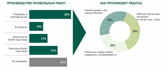

Респондентов спрашивали, производят ли они кровельные работы и если производят, как именно – своими силами или с привлечением наемных рабочих. Основная масса опрошенных (73 %) либо планирует, либо в процессе, либо завершила крыть кровлю; чуть меньше трети (27 %) – не сталкивались и не собираются. Из тех, кто в «теме», почти поровну – контролируют ход работ (39 %) или делают своими руками (36 %), и треть предпочитает полностью довериться профессионалам (30 %).

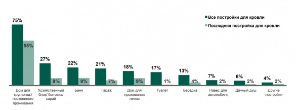

На вопрос, на каких постройках участники портала вообще крыли кровлю и на какой конкретно последний раз, самый распространенный ответ – на доме (75 %, 55 %). Еще 9 % - за хозяйственными блоками, банями и летними дачами, и 7 % - за гаражами.

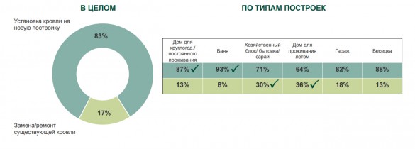

Тип кровли – на новой постройке или реконструкция устаревшей
Новую кровлю делают преимущественно на новой же конструкции (83 %) – на доме (87 %) или на бане (93 %). Ремонтируют крышу оставшиеся 17 %, в основном это летние дачи (36 %) или хозяйственные постройки (30 %).

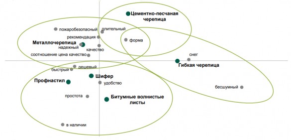

Эстетичность, практичность, долговечность, доступность – основные причины, называемые респондентами. С большим отрывом лидирует черепица, но если гибкую выбирают за презентабельный внешний вид и большой срок службы, то металлическую – за привлекательную стоимость. И хотя недостатком последней считается плохая звукоизоляция, по соотношению цена/качество она гибкой не уступает. Дешево и сердито – это о шифере, профнастиле и волнистых листах на базе битума, эти покрытия выигрывают по доступности как в плане цены, так и в плане распространенности на торговых точках, а также в простоте монтажа. Однако никто не ждет от них высокой декоративности.

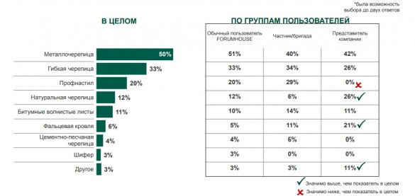

И в этой ситуации многие предпочитают один материал, а покупают в результате другой, в первую очередь – из-за стоимости. Чаще всего на крышах красуется металлочерепца (50 %) и гибкая черепица (33 %), завершает тройку лидеров профнастил (20 %). На четвертом месте натуральная черепица (12 %), пятое – за битумными листами (11 %), остальные покрытия встречаются изредка.
Какие материалы предпочитают частники, компании и профессионалы
И здесь, независимо от рода деятельности, царит черепица – металлическая (42-51 %), гибкая (26-34 %). Но что интересно, если частники не очень жалуют натуральную (12 %), как и бригады (6 %), то компании ей благоволят (26 %). А вот популярный у пользователей и профи профнастил (20-29 %) компании вообще не используют, как и цементно-песчаную черепицу и шифер.

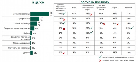

  • чаще всего участники FORUMHOUSE кроют крыши на домах для ПМЖ, для большинства это последняя законченная постройка (55 %), на остальные приходится всего 10 %;
  • самыми популярными кровельными покрытиями считаются: металлическая черепица (43 %), гибкая черепица (33 %), профнастил (20 %) и битумные волнистые листы (9 %), за шифером еще остаются 3 %;
