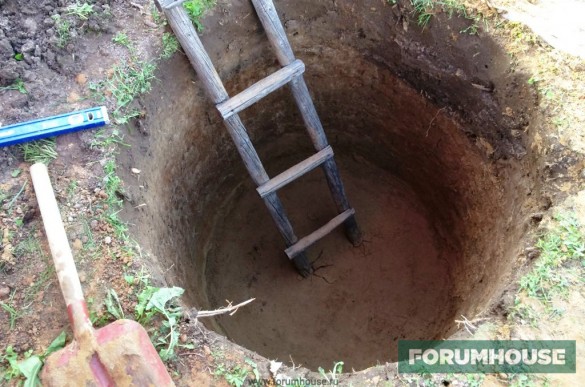

Изготавливая мини-септик для беседки (отвод только «серых вод», содержащих жир и моющие средства), aaa3701 рассуждал так: УГВ низкий, а грунт на участке состоит из следующих слоёв:
  • чернозём;
  • глина, около 1500 мм;
  • песок, примерно 1500-2000 мм;
  • снова глина;
  • песок, переходящий в плывун.
«Разрез» удалось узнать при копке колодца.
Решение: закопать одно бетонное кольцо (оставшееся после копки колодца) так, чтобы попасть в первый слой песка, начинающийся после глины.

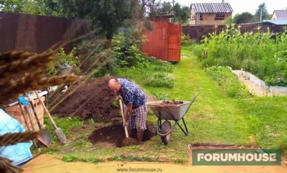

Определяемся с местом, где ставится септик (в данном примере со стороны кухни беседки за периметром мощённой территории), делаем разметку и начинаем копать.
Глина грузится в тачку и сразу увозится.

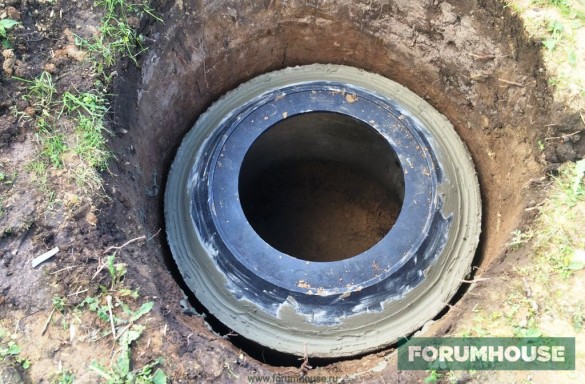

Ставим кольцо.
Теперь нужно заузить выход под установку канализационной трубы диаметром 110 мм. Для этого ставится переход.

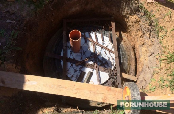

Монтируется опалубка и вставляется труба
Заливается бетонная крышка, которая одновременно является дном жироотстойника.

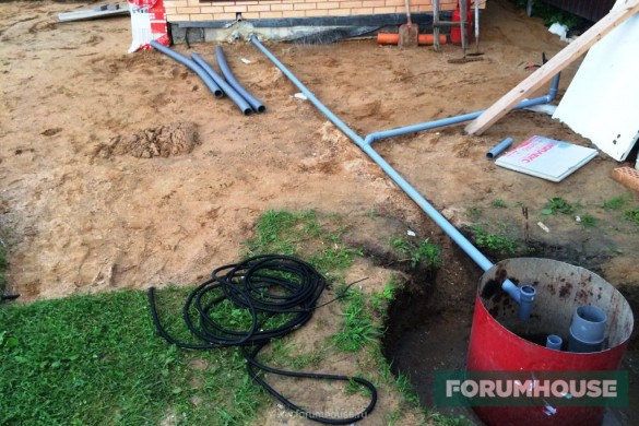

На «плиту» ставится металлическая бочка и производится монтаж труб сливов-переливов.
aaa3701
Стоки текут по канализационной трубе и выливаются в бочку. Отстоявшаяся вода поступает в нижнее кольцо, а Т-образный перелив не позволяет жиру попасть вниз. Поэтому весь жир и грязь плавает наверху или оседает на дно жироотстойника. Если добавить специальные средства, то процесс очистки идёт быстрее. Обслуживаю септик, очищая жироотстойник 1 раз в сезон.

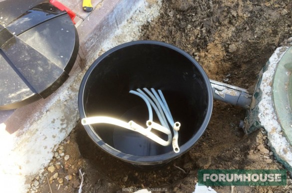

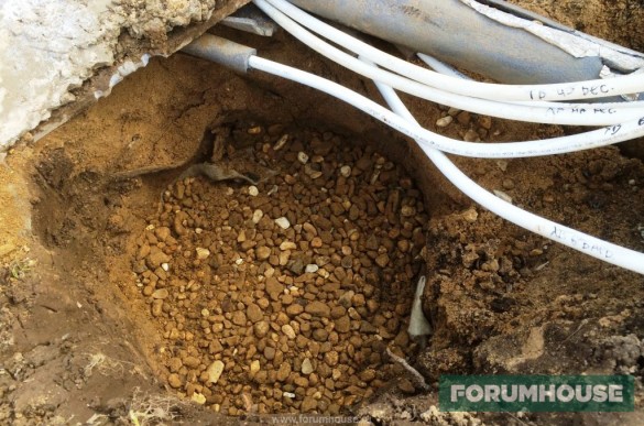

На этом этапе не обошлось без досадных ошибок. Пользователь свёл трубы ГВС и ХВС, от беседки и от колодца, в одно место, и смонтировал их сверху канализационной системы септика. Внутри кольца также врезали запорные краны для слива воды из труб перед зимой.
По задумке предполагалось, что трубы и краны будут находиться над стоками, но в результате трубы покрылись отложениями и стали неприглядно выглядеть.
О том, как aaa3701 исправил эту ошибку, расскажем чуть позже, а сейчас продолжим описывать этапы строительства септика.

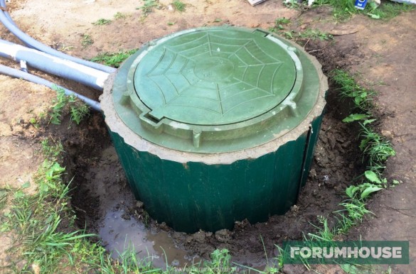

Вокруг бочки (жироотстойника) из остатков металлического профиля сделали круговую несъёмную опалубку и залили промежуток между стенками бетоном.
Получилось самодельное кольцо, сверху которого на плиточный клей «посадили» пластиковый канализационный люк с крышкой.
После ландшафтных работ вся конструкция, по замыслу пользователя, станет «невидима» под слоем земли. Возвращаемся к исправлению «косяков».

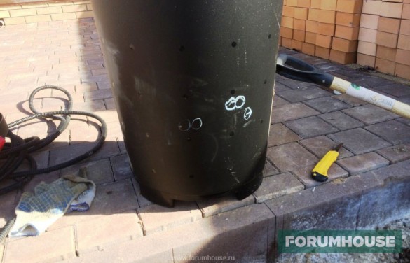

Итак, трубы ГВС и ХВС, смонтированные прямо в септике, aaa3701 решил убрать и заложить их рядом в специальную распределительную «коробку». Для этого он приобрел обычный пластиковый бак для мусора и просверлил в нём отверстия под магистрали под подводящие и сливные трубы водоснабжения.
Затем выкопал яму, куда установил бак на слой гравия толщиной в 100 мм.
Завел заранее обрезанные трубы и смонтировал систему.
aaa3701
Бак снаружи я обмотал фольгоизолом, выставил по уровню и обсыпал песком. Верхний слой отсыпки сделал из глины (т.н. «глиняный замок»), затем плодородкой произвел финишное выравнивание, засеял травой, и вот, что в итоге получилось.

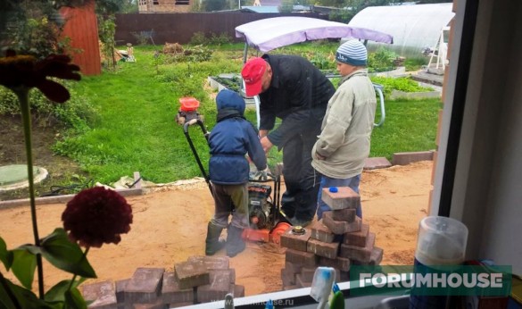

Как правильно уложить тротуарную плитку

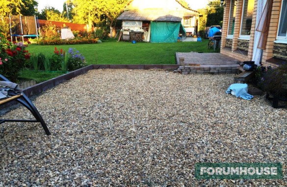

В качестве финишного покрытия пользователь решил замостить периметр вокруг беседки тротуарной плиткой. Для этого он выбрал вибропрессованную плитку с двойным прокрасом.
При выборе плитки aaa3701 руководствовался её эстетичностью и тем, чтобы материал по цвету подошёл к беседке.
Для наглядности приведём процесс мощения в виде фотоинструкции, разбитой на ряд последовательных шагов:
1. Убираем «плодородку» до слоя глины.
2. Выстилаем «котлован» слоем геотекстиля, плотностью 200 гр./кв. м.
Геотекстиль нужен для разделения слоёв «пирога» основания под укладку плитки. Т.к. без геотекстиля песок со временем «уйдёт» в глину, а верхние слои (щебень/песок) смешаются друг с другом.
3. Засыпаем выравнивающий слой песка, толщиной около 100-150 мм, с последующим трамбованием.
4. Утепляем основание слоем пенополистирола, для минимизации воздействия сил морозного пучения грунта и дальнейшего выпучивания плитки.
5. Расстилаем слой геотекстиля плотностью 200 гр./кв. м.
6. Засыпаем выравнивающий слой щебня фракции 5-20.
7. Расстилаем слоем геотекстиля плотностью 200 гр./кв. м.
8. Засыпаем выравнивающий слой песка толщиной около 70-100 мм с последующим трамбованием.
9. Укладываем тротуарную плитку.

Могу сказать, что мощение отлично пережило весну этого года. Все плитки остались на своих местах. Ничего не выпучило, нигде ничего не просело. Красота!
