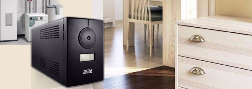

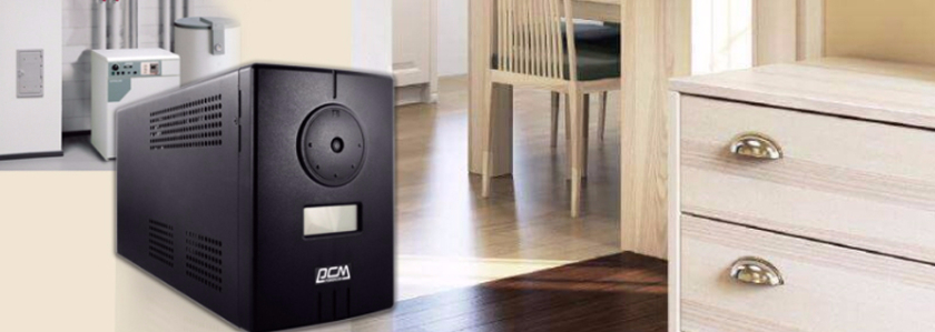

К счастью для домовладельца решение этой задачи уже есть. Хорошим примером здесь может послужить модель POWERCOM INFINITY (INF), выпускаемая в мощностях от 500ВА до 1500ВА. Фактически INFINITY совмещает в себе одновременно функционал нескольких устройств, являясь инвертором, стабилизатором напряжения, ИБП (при подключении аккумулятора) и, что важно для обслуживания систем отопления, на выходе дает напряжение в виде чистой синусоиды. Модели серии INFINITY не имеют встроенных батарей, для обеспечения значительного времени автономной работы защищаемого оборудования к ним могут быть подключены внешние батареи или батарейные комплекты.

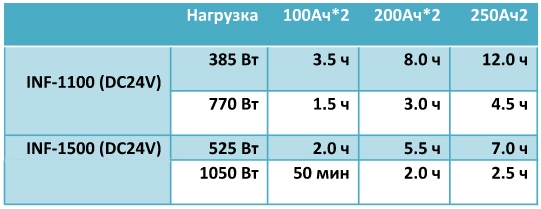

Само устройство не относится к разряду дорогого оборудования, его выбор обычно вопросов не вызывает. А вот подключаемые к нему аккумуляторные батареи (АКБ), особенно с долгим сроком жизни, уже могут занять вполне ощутимую строчку в бюджете. Чтобы не потратить лишних денег воспользуйтесь примерным расчетом (полная версия расчета мощности АКБ включает показатели для 75Ач, 120 и 150Ач):
Фактически расчетное время автономной работы зависит от нескольких параметров – нагрузка, создаваемая подключаемым оборудованием, мощность аккумуляторов и их количество. Согласно примеру, при потребляемой нагрузке 385Вт две АКБ мощностью в 100Ач обеспечат время автономной работы в три с половиной часа. Но имейте в виду, что необходимое время автономии зависит не только от потребностей подключаемого оборудования, но и от того временного промежутка, за который проблема с энергоснабжением может быть решена, либо переведена в режим ручного управления обслуживающим персоналом, либо владельцем недвижимости.
