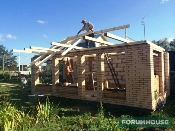

2. Возведение кирпичных стен
aaa3701
Кирпичную кладку я делал первый раз в жизни. Поэтому получилось не очень ровно. Сейчас бы с удовольствием её переделал.
Сначала пользователь делал раскладку «на сухую», чтобы определиться с количеством кирпичей в ряду и избежать отходов в виде половинок.
Особенность конструктива беседки — большие окна. Поэтому фактически строение состоит из столбов.
С фасадной части промежутки между столбами выложены кирпичом.
Задняя стена сложена из пеноблока толщиной 100 мм.
Для перекрытия надоконных и дверных проёмов в них заложили уголок (полка 70 мм), а сверху него выложили два ряда из кирпичей.

Закончив «каменные» работы, пользователь приступил к возведению стропильной конструкции вальмовой крыши. «Вальму» выбрали по эстетически причинам. Беседка видна со всех сторон, и форма крыши и финишное кровельное покрытие во многом определяет дизайн строения.
aaa3701

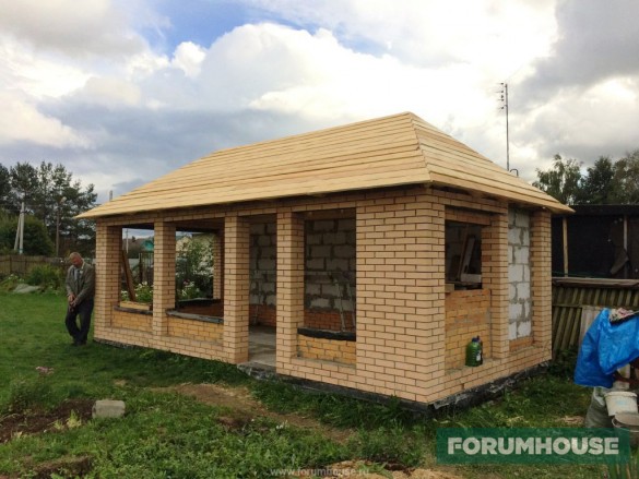

На стропила взял доску 15х5 см. Сначала установил коньковый прогон, затем к нему уже крепил стропила, концы которых в свою очередь закреплялись на брусе мауэрлата. Пришлось повозиться с запилами и монтажом. Крепил всё на саморезы длиной в 12-15 см.
После возведения стропильной системы пользователь набил обрешетку из доски 10х2.5 см и зашил крышу плитами ОСП толщиной 9 мм.
Получилось ровное и жесткое основание под укладку гибкой черепицы.
Затем плиты застелили подкладочным ковром и набили гибкую черепицу.

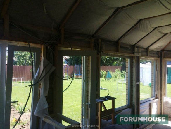

4. Утепление каменной беседки и этапы отделки
В 2015 строительство продолжилось. Важным этапом стало утепление беседки, т.к. слой утеплителя обеспечивает больший комфорт. Летом каменная вата препятствует проникновению жара от раскалённой на солнце крыше в помещение, а в холод не даёт теплу быстро «убегать» наружу.
aaa3701
Эксплуатация беседки полностью подтвердила эффективность утепления. В 2016 году летом мы прятались в беседке от жары, а в холодные дни, включив электрические обогреватели, отлично согревались.
Утепление делалось так — сначала в коробе, сбитом из бруска 5х5 см, провели электропроводку под свет и розетки.
Затем по стенам раскатали слой пароизоляции, набили брусок, заложили плиты каменной ваты толщиной 50 мм и закрыли утеплитель пароизоляцией.
Потолок утеплили слоем каменной ваты в 15 см.
После этого на брусок прибили вагонку, сделали откосы, подоконники и произвели финишное окрашивание стен.

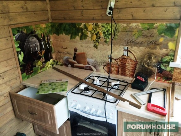

В кухонной зоне вместо фартука смонтировали ОСП «девятку».
Наступил 2016 год. Пользователь уложил керамическую плитку и собрал кухню.
aaa3701
На место фартука я сначала хотел приклеить плитку, но потом мы с женой передумали и заказали «для души» понравившийся нам ламинированный фартук с красивой картинкой.
На финише данных работ на беседку повесили уличные настенные светильники, которые самостоятельно перекрасили из черного в «состаренный» бронзовый цвет золотистой краской.
Снаружи пространство под окнами закрыли искусственным камнем, приклеенным на плиточный клей.
В дальнейшем планируется пустить под окнами светодиодную подсветку, но уже сейчас видно, что беседка удалась.
