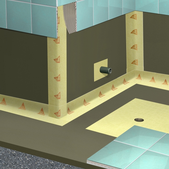

При осуществлении внутренней гидроизоляции помещений необходимо уделить особое внимание примыканиям к стенам и к полам, поскольку в них из-за концентрации напряжений возможно растрескивание защитного слоя. Поэтому в комплексе с обмазочной гидроизоляцией в этих местах стоит использовать эластичную ленту Sika SealTape-S. По обеим сторонам ленты имеется армированная ткань, которая надежно запечатывается между двух слоев гидроизоляционного состава.
