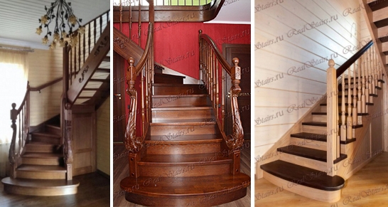

Типы деревянных лестниц
Максимально распространены два типа деревянных лестниц:
  • маршевые;
  • винтовые.
Чаще всего в загородных домах встречаются именно маршевые лестницы. Маршей, или как их еще называют, пролетов, может быть один или несколько, в зависимости от габаритов помещения. Маршевые лестницы делятся на несколько видов:
  • прямые – самая простая конструкция из одного пролета, для удобства зачастую дополняется «пригласительными» ступенями, в марше обычно не более пятнадцати ступеней;
  • поворотные с площадками – два или более маршей, соединенных площадкой/площадками;
  • поворотные с забежными ступенями – несколько маршей, но соединены не через площадку, а ступенями лучеобразной формы, за счет чего требуют меньше места, чем лестницы с площадками, но остаются удобными. На одинаковой площади марши с забежными ступенями получаются удобнее, за счет меньшего  шага ступеней.

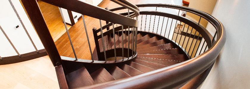

В отличие от прямолинейных маршевых, винтовые распространены значительно меньше, по форме действительно напоминают винт, у которого ступени закручены вокруг опорного столба.
Такие лестницы выигрышно смотрятся и занимают минимум места, но значительно уступают маршевым в плане удобства и безопасности.
Их обычно устанавливают, когда под маршевую нет места, а на второй этаж как-то необходимо добираться, или когда дизайн во главе угла.
Конструкция винтовой лестницы предполагает фиксацию ступеней только к опорной стойке, ступени в маршевых лестницах крепятся двумя способами:
  • на косоуры – опорные балки, проходящие под ступенями с двух сторон, реже – одна, центральная балка;
  • на тетиву – боковые опорные балки, к которым ступени фиксируются посредством специального крепежа или устанавливаются в вырезанные пазы.
Оба способа позволяют получить надежное крепление, рассчитанное на высокие эксплуатационные нагрузки.

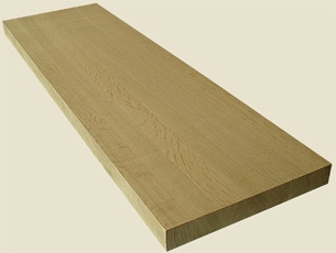

Какая древесина пригодна для изготовления лестниц
Чтобы лестничная конструкция была способна выдержать режим ежедневной эксплуатации, она должна быть построена из твердой и износостойкой древесины. Кроме того, деревянные лестницы не предполагают толстослойного окрашивания, поэтому важна фактура древесины, которую подчеркнет декоративное лаковое или масляное покрытие. Самодельные лестницы могут быть построены практически из любых материалов, производители же предпочитают работать с твердыми сортами древесины.
Игорь КожуховДиректор производственной компании RealStairs
Лиственница, бук, ясень и дуб считаются лучшими сортами для изготовления деревянных лестниц. Эти материалы характеризуются высокой плотностью, твердостью, устойчивостью к механическому износу, отличной декоративностью. Они хорошо поддаются токарной обработке, что позволяет реализовать проект любой сложности.
Твердость древесины определяется методом Бринелля – древесину тестируют с помощью стального шарика диаметром 10 мм, который вдавливают в поверхность с силой в 100 кг и измеряют образовавшуюся лунку. От твердости зависит устойчивость дерева к механическим воздействиям. Плотность любой древесины измеряется при влажности 12%. Чем плотность выше, тем материал прочнее. У приведенных сортов следующие показатели:
  • лиственница: плотность – 950-1020 кг/м³, твердость – 2,5 кгс/мм²;
  • бук: плотность – 650-700 кг/м³, твердость – 3,8 кгс/мм²;
  • ясень: плотность – 660-700 кг/м³, твердость – 4-4,1 кгс/мм²;
  • дуб: плотность – 600-930 кг/м³, твердость – 3,3-3,9 кгс/мм².
Некоторые самодельщики и производители используют сосну – по твердости она сопоставима с лиственницей, но ее плотность всего 500 кг/м³, что чревато ускоренным износом и проблемами в процессе эксплуатации. Также возможно изготовление лестниц на заказ из экзотических сортов, но это уже мало кому доступный эксклюзив.
В целях экономии возможна комбинация материалов.

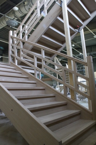

Элементы деревянных лестниц изготавливают из клееных щитов, набранных по ширине из нескольких ламелей, такие щиты называются цельноламельными. Эти щиты изготавливаются заводским способом, на высокотехнологичном оборудовании, что минимизирует возможность брака.
Производство лестниц – это проектирование по индивидуальным вводным, изготовление элементов из готовых щитов, обработка деталей (первичная, финишная) и сборка.
Одним из важнейших параметров, влияющих на конечный результат, является уровень влажности в цехах.
Игорь Кожухов
Древесина, как и живые организмы, чрезвычайно чувствительна к уровню влажности. От него зависит и геометрия изделия, и точность сборки, и как лестница будет себя вести на объекте. Возможны ситуации, когда смонтированная по месту конструкция рассохнется или разбухнет из-за резкой перемены режима. Если в цеху было слишком сухо, а в помещении влажность повышенная, древесина переувлажняется, если наоборот – пересыхает. Чтобы создать оптимальные условия, максимально приближенные к условиям эксплуатации, используются системы увлажнения воздуха.
После изготовления комплекта все элементы окрашиваются камерным способом с применением устойчивых к внешней среде покрытий.
Игорь Кожухов
Лестницы, сделанные профессионально, покрывают специальным лаком, разработанным для лестниц, он не скользит и не скрипит. Важно покрывать невидимые стороны деталей, чтобы при изменениях влажности деталь не подвергалась неравномерным нагрузкам. Каждая деталь покрывается в несколько слоев со всех сторон с промежуточной шлифовкой.
Перед отправкой на объект проводят контрольную сборку, благодаря чему монтаж лестницы на месте не требует доводки элементов. Никаких пыльных процессов, никакой «доработки напильником», характерной при покупке готового комплекта для самостоятельной сборки.
