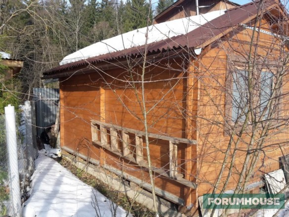

Когда перед умельцем встал вопрос строительства сарая, обнаружилось, что его необходимо совместить с уличным туалетом, жене необходимо место для хранения утвари, а ему самому – небольшая мастерская. Результатом раздумий стало решение о строительстве мультифункционального хозблока – на одном фундаменте и под общей крышей будут все три помещения. С фундаментом определился сразу, выбрав мелкозаглубленную ленту, как надежное, долговечное и относительно бюджетное решение. А со стенами пришлось «поломать голову».
Дмитр173участник FORUMHOUSE
Стены. Вот тут поломал голову – банальный сарай из четырех кольев, обитых досками, мне не подходил. Если захочется полочку внутри повесить, гвозди наружу будут торчать, положил на полку, она может оторвать доску стены. И еще, вдруг заночевать гостю придется, будет гость ночью через щели в стенах на мир смотреть. Вторая половина выдвинула условие об экономии энергоресурсов, то есть, во всех помещениях будущего сарайки должно быть естественное освещение. Оптимальный вариант нашелся на очередной выставке – финский домик из тонкостенного бруса.

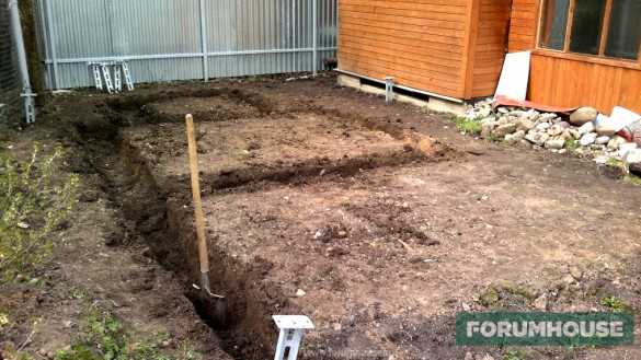

Перед фундаментными работами снял плодородный слой с пятна застройки, после чего выкопал по разметке траншею под ленту на два штыка в глубину. Чтобы предотвратить морозное пучение, послойно засыпал траншею песком, с трамбовкой каждого слоя и соблюдением уровня. Для опалубки использовал строганую доску, которую укладывал на трамбованный песок, предварительно застелив его плотной пленкой – первым смонтировал внутренний периметр, связал арматурный каркас, после собрал внешние стенки.

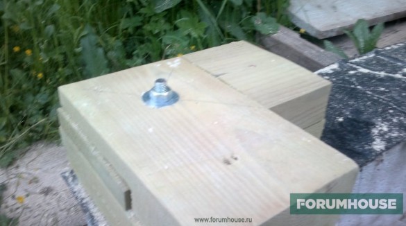

Поверх ленты уложил два слоя гидроизоляции и сделал деревянные проставки – чтобы обеспечить вентиляцию подполья, предпочел не продухи в фундаменте, а столбики из срощенных досок, прикрученных к фундаменту анкерами со шпильками. Лежни расположил на равном расстоянии по всему периметру, перед изготовлением супруга обработала элементы защитной пропиткой.

Из соображений экономии шпунтованный брус делал сам, из доски естественной влажности 40×150×6000 мм. На одной стороне досок нарезал шип, на другой – паз, доску обрабатывал циркулярной пилой, рубанком и фрезером. Шип нарезал за четыре прохода циркуляркой, скруглял рубанком, а вот паз бытовой фрезер не потянул, перегорел, пришлось перематывать. Чтобы разгрузить не рассчитанный на такой интенсивный режим инструмент, в дальнейшем сначала проходил циркуляркой, а уже начисто выбирал фрезером. Больших трудностей процесс изготовления шпунтованной доски не вызвал, сложности возникали из-за расхождений в размерах – купленный брус «гулял» от 135 до 160 мм. Для сарая это не критично, а вот что-то более серьезное Дмитр173 советует делать из калиброванного пиломатериала.
Чтобы после усушки на стенах не появился непрокрас, шип окрашивал до монтажа, для предотвращения появления щелей между венцами при сборке прокладывал специальный шнур. Умелец воспроизвел увиденное на выставке. Жесткость конструкции повысил за счет крепления венцов между собой черными саморезами, длиной 140 мм. Под них предварительно высверливал отверстия в брусе. Как показала практика, где отсутствуют перерубы, жесткости недостаточно, поэтому оконные и дверные проемы изнутри усилил специальными накладками.

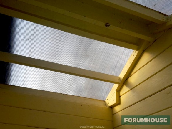

Естественное освещение в вотчине супруги организовал посредством окна в крыше – проем закрыл листом сотового поликарбоната, заведя его под кровельное покрытие и усилив по периметру, чтобы не продавило снегом.

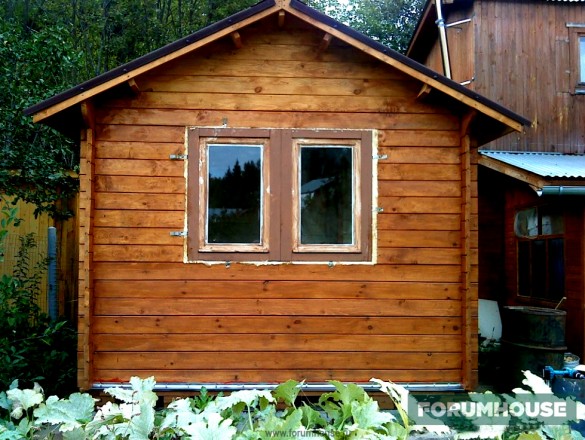

В своей мастерской (в торце) поставил обычное окно. В домах из обычного бруса из-за большой усадки для окон необходима окосячка, Дмитр173 просто сделал наружную раму, как и для дверного проема и прикрутил к стене саморезами. Само окно фиксировал посредством перфорированной ленты, изнутри поставил еще одну раму, для усиления проема, щели загерметизировал пеной.

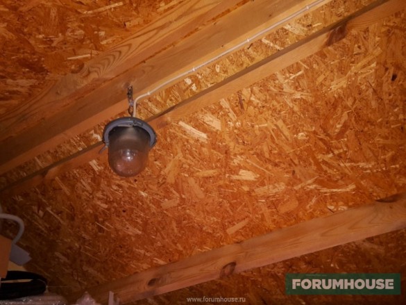

С внутренней стороны на фронтоны закрепил стропила, связал их с коньковой балкой, идущей через все строение. Параллельно коньку с каждой стороны еще идут по две балки. Если брать аналогию с набором судна (корабля), то на крыше применена продольная система силового набора, а не как обычно, на домах, поперечная.
Дополнительно связал всю эту систему, покрыв сверху ОСП, толщиной 9 мм, заодно получилась аварийная гидроизоляция, для подстраховки и внутренняя отделка.

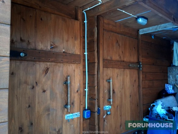

Дмитр173 не любит свисающих проводов, поэтому электричество к хозблоку провел под землей – выкопал траншею, проложил кабель в ПНД трубе, закрыл сверху шифером и засыпал. Подключил через дифференциальный автомат (АВВ), так как энергозависимые работы ведутся и в мастерской, и на улице.

Постройка полностью оправдала ожидания – осенью спокойно работаю в мастерской при одном обогревателе на 0,5 кВт. При наплыве гостей ставлю надувную кровать в мастерскую, и спальное место готово (длина мастерской 210-215 см). Нигде не дует, потолок/крыша не давит, ощущение простора. Полок делай, где хочешь, завернул саморез и повесил всё, что нужно. Жене тоже для всего места достаточно. Туалет 1,8х1,8 м великоват получился, хотя на наших дачах лишнего места не бывает, сделал полочки, и храним там и торф, и мешки с углем, и всякую всячину. Шесть-семь лет эксплуатации – полет нормальный.
Однако сегодня не стал бы повторять свой «подвиг», купил бы сухую строганную доску или готовую шпунтованную. Построенный же сарай, как и задумано, получился не только функциональным, но и привлекательным, и совершенно непохожим на типовые хозблоки.

на фото видно как сильно повело косяк между дверьми ... я сарая сделал из доски соек 50-100 - причем плоской стороной вдоль стены - стоит отлично
просто дверь неплотно закрыта, иллюзия.
